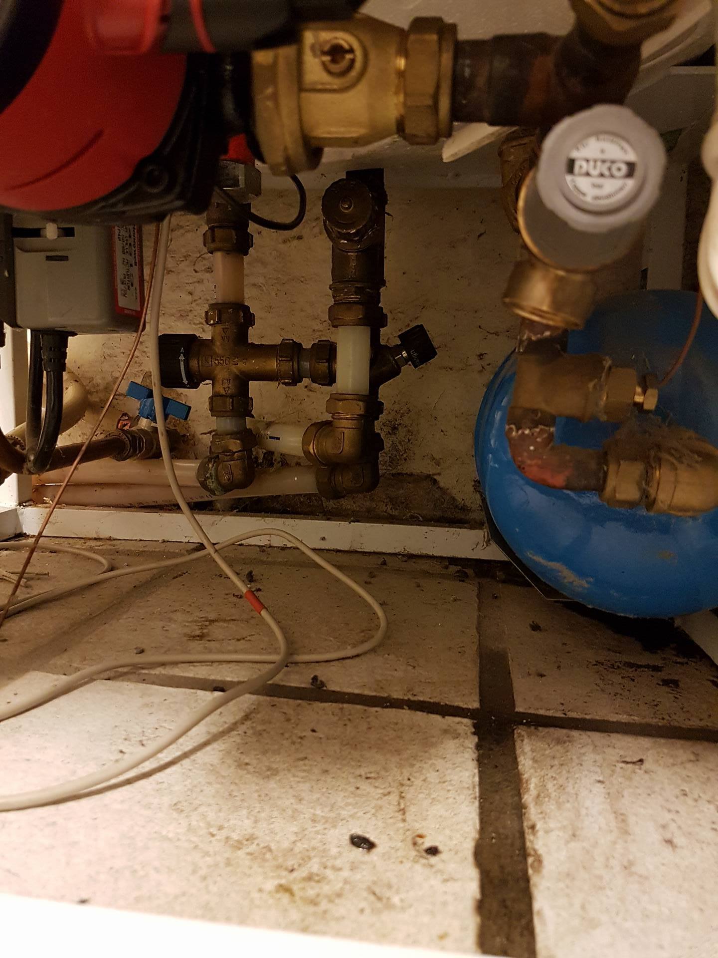

Kan du ikke lige tage et billede, så vi kan se. En varmtvandsbeholder skal tømmes fra koldvandssiden. Sidder der ikke em omløber du kan løsne helt oppe ved beholderen. Sæt lige en spand under hvis der ikke må komme vand på gulvet.
Så bliver du sikkert nødt til at afmontere ventilen, og være klar med et par spande.
Det er ventilen midt på billedet.
Umniddelbart kan jeg ikke få en spand under ventilen
Det billede du har lagt op siger ikke ret meget - vi kan ikke se selve boholderen, men er alt samlet i PEXrør, er der masser af steder du kan skille det ad. Hvis du ikke har noget afløb, og du ikke kan få noget under, kan du så ikke bruge en støvsuger beregnet til vand? (Mange "garagestøvsugere" er også beregnet til vand).
Der må være 4 rør op i din varmtvandsbeholder - skru dem nu bare af.
er en sikkerhedsventil ikke typisk monteret på udgangen af vb (altså i toppen) hvor varmt vand går ud ?
hvis du vil have vandet ud af beholderen skal du fjerne/åbne der hvor koldt vand går ind dvs i bunden af beholder.
at sikkerhedsventilen fysisk er placeret under beholderen er ikke ensbetydende med at den er forbundet til bunden af vb...
En sikkerhedsventil er typisk forbundet til indløbet af varmtvandsbeholderen - altså forbundet til koldtvandsrøret. Ved ikke om det endda er et lovkrav, men det tror jeg. Jeg har aldrig set sikkerhedsventil forbundet til afgangen af en varmtvandsbeholder.
Korrekt Søren, sikkerhedsventilen og den tilhørende kontraventil sidder på koldvandstilslutningen af VVB.

Alt sidder i bunden af beholderen, undtagen slangerne som går op til solfangerne, de sidder i toppen.
Jeg har fået den tømt og afmonteret. Jeg tog en kompressor og blæste ind i slangen hvor koldt vand kom ind. Det gjorde så at der kom tryk på beholderen og vandet rendte ned i kloaken.
