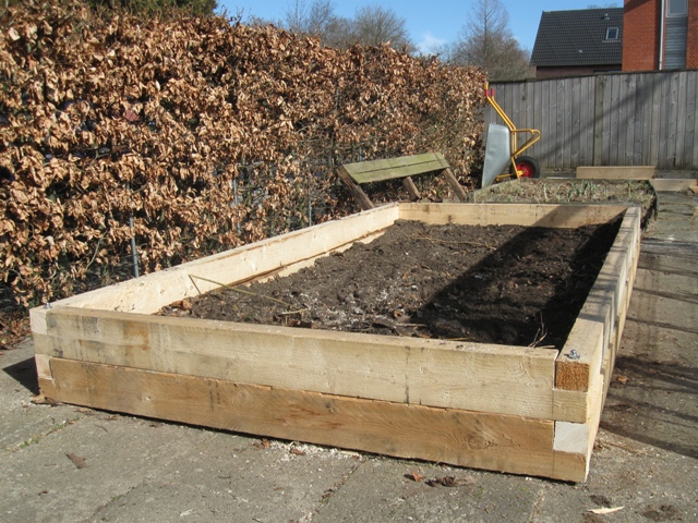

Jeg har ikke set billeder af nogen som er lavet i de dimmentioner, typisk laves de ved at stable nogle stolper a'la dette billede http://parkalle.com/wp-content/uploads/IMG_1674.jpg
det kan også vær jeg skal droppe tanken om "fuld tømmer" og så lave som alle andre ved at stable nogle pinde

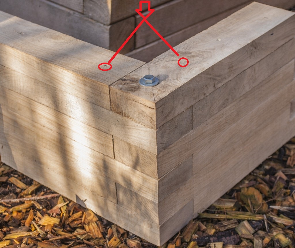

http://www.mandogbil.dk/opgaver/opgaver-for-private/hoejbede-og-blomsterkasser/hoejbed-herregaardsmodel/

Jeg synes det er to gode løsninger du selv kommer med..
Den her er jo lidt rustik, men passer jo fint til plankerne, og da plankerne vrider, og svinder lidt ind med tiden, synes jeg ikke det er umagen værd, at lave mere kunstfærdige samlinger.
Dit forslag nr2, vil kræve plankerne er ret nøjagtige, nok nærmest høvlede, men det ser flot ud.
Gældene for begge løsninger, ville jeg undersænke gevindstangen/bolten, og blænde af med træprop.
Man burde nok sætte to bolte i hvert hjørne...
Jeg skulle også til at forslå samme model som du selv linker til i løsning 2. Den er ganske nem, og får et pænt look. Det stiller selvfølgelig lidt krav til at træet skal være ganske lige. Men slår de sig en smugle kan man jo snyde lidt og bruge skruer undervejs, også slutte af med en der er helt lige i toppen til at skjule at man har snydt :p
JE_NS : Hvis du sætter 2 bolte som vist på din tegning, så får du ikke samlet hjørnet.  Så glider det hele bare fra hinanden
Jeg mente 2 ekstra bolte..
Bruger man kun en i hjørnet, får man kun hveranden stolpe skruet fast
Medmindre man skruer de "løse" ender sammen med den under, med "små" skruer
  Jeg ville nok vælge "snyde" løsningen med at skrue dem sammen.
