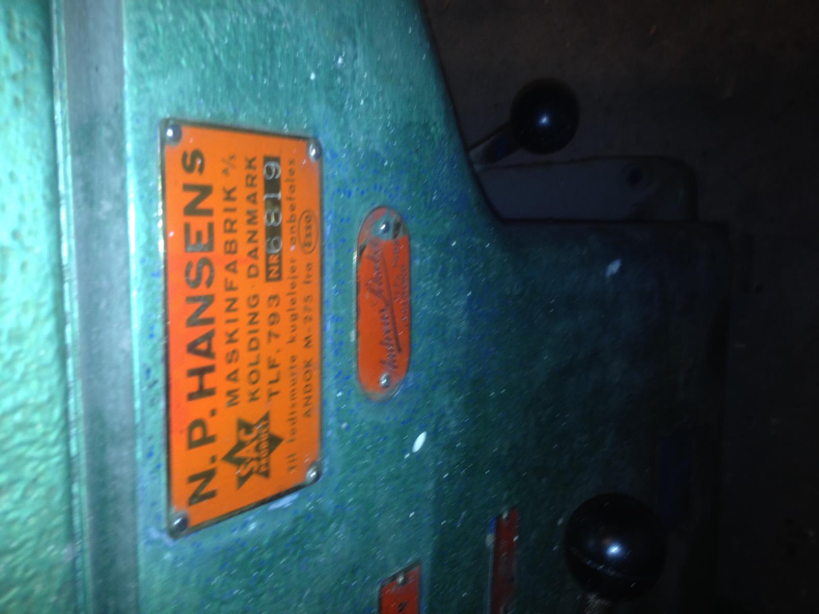

Har købt Afretter/tykkelseshøvl, en gammel sag, som fungerer og kan flere ting. Men findes der manual til den? Maskinen er fra N.P. Hansen, Kolding årgang 1968.

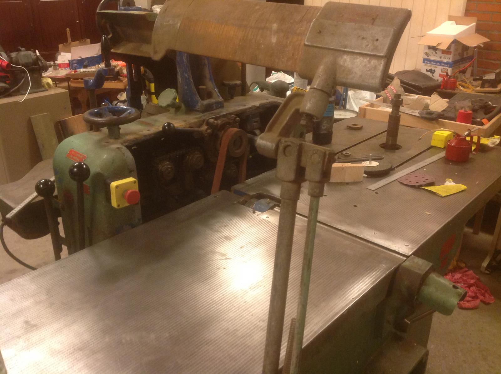

Jeg vedhæfter lige et foto.
Metalbrian
Fin maskine med rundkutter på afretter/t-høvl som jeg toede det var.
Om du endelig vil benytte din kehler/fræser med firkant kutter, skal du vide at "jernene" skal spændes med et ikke for højt moment og heller ikke for lidt.
Jeg lærte at man sku' bruge et stykke kardus papir på ca. 20 mm i bredden, ombukket med ca. 1/3 del og det dobbelte sku' ligge forrest, for at ta' det meste af de små vibrationer.
Spænder du for meget kan boltene få "stræk" i gevindet, gevindet skal være så da at det er nemt at skrue møtrikken helt i bund uden modstand, ellers har gevindet taget skade af at blive spændt for meget.
Afvejning: Kehler.
Inden du starter op skal du sørge for at stålene vejer lige meget (modstående) for at kutteren, fin justering foregår ved at man bruger et stykke blåkridt, pres det let mod den yderste del af spindelen, medens den roterer, som gerne sku' være konisk, blåkridtet vil afsætte mærker hvor spindeelen har sine største udsving.
Der anbringes nogle vægte modsat blåkridt mærkerne, vi brugte små bly klodser (banket  i samme bredde som bunden af T sporet) at lægge i den T sporet, hvori kuttterboltene sidder.
Der er for mange år siden kommet en lov hvor "løse" jern ikke er tiladte om der er åbent "bag ud"
