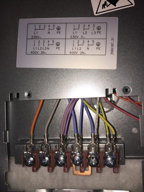

Jeg har for erhvervet mig et nyt komfur (voss ELI24370RF) og kunne i den forbindelse godt tænke mig, at få noget liv i det! Der er dog ingen ledning i komfuret, og jeg kunne godt tænke mig, selv at montere denne. Jeg håber, at i kan være behjælpelige med at fortælle mig hvilken type ledning jeg skal bruge og hvor de forskellige skal monteres i komfuret. Jeg overvejer at kappe ledningen fra mit gamle komfur, som dog nok er 10 år ældre.

i væggen sidder et "stik" der kan modtage 5 ledninger.
Jeg tror sagtens du kan bruge kablet fra det gamle komfur. Men husk at slukke for strømmen forinden.
Du skal montere det efter det diagram der hedder 400V 3N.
Det er i forvejen den måde den lille skinne (lus) er monteret.
altså den gul/grønne ledning i PE
Den lyseblå i klemme 5 (med lus til klemme 4 )
Så de 3 sidste ledninger  i klemmer 1-3 Det er lige meget hvor den enkelte farve kommer i.
Jeg vil næsten tro at dit gamle komfur er monteret på samme måde.
Du skal ikke lade dig forvirre af at dit komfur er 230V . Det er de enkelte dele i den der er 230V Og det får du også med den montering, blot fordelt så sikringer kan bære det.

Tusinde tak for uddybbende svar Ev Elmand! jeg forsøger at samle det senere, og så smider jeg lige et billede op af samlingen, før jeg tænder for strømmen igen - så jeg forhåbentlig kan få et "go!" :-) igen tak.
Du kan desværre ikke få et "ansvars pådragende" go fra nogen her i forum. Det kan man kun give ved at have målt på spændinger. For at sikre at alle kabler er monteret korrekt.
Men hvis du sammeholder med den gamle, både diagram og tilslutning, så kan du jo sikre dig mest mulig. Det er især den lyseblå som skal have særlig opmærksomhed, sidder den som NUL. Og så naturligvis den gul/grønne.
