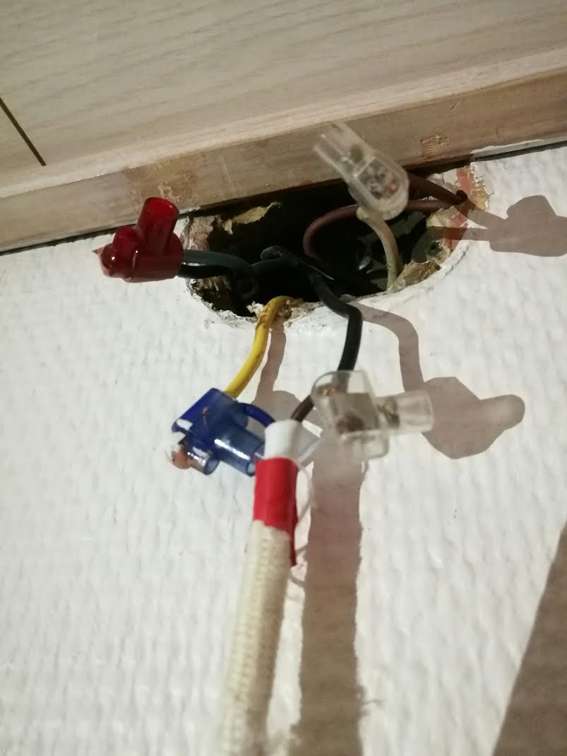

Min kæreste og jeg købte for 1 år siden et 70'er hus, så jeg tænker det efterhånden er på tide, at der kommer lamper op. Jeg er ikke udpræget stærk i "gør-det-selv", men gik til opgaven med et udgangspunkt der hed "det kan vel ikke være så svært"... Men det kunne det. Der var ingen roset men et hav af ledninger. Lidt frisk prøvede jeg at smide lampen på de to ledninger, der sad i alene i samlemufferne, men det virker ikke
Såfremt billedet er lidt uklart:
Rød samlemuffe består af 2 ledninger: lys blå + sort
Blå samlemuffe består af 1 gul ledning
Gennemsigtig samlemuffe nederst har 1 sort ledning
Gennemsigtig samlemuffe øverst har 1 brun og 1 hvid ledning
Jeg har tilsluttet lampen med:
Blå ledning fra lampe med gul ledning fra væg
Brun ledning fra lampe med sort ledning fra væg
Håber der er en derude der kan hjælpe mig. Jeg har ikke lige mod til at forsøge mig med 3 ledninger i 1 samlemuffe.

Nu er det til at se. Din lampe skal helt sikker på den røde samlemuffe med den lyseblå fra lampen det er nulleder. (sort er fra en ældre installation og lyseblå nyere)
Så skal den anden fra lampen sikkert sidde på den enlige sorte, men det kan også være på den gule.
Hvis den gule er lidt grøn på bagsiden, så er det helt sikker ikke den.

Hvorom alting er har jeg prøvet begge muligheder du gav, Erik, hvilket gav følgende resultater:
Blå ledning i rød samlemuffe + brund ledning i blå samlemuffe = lyset forbliver tændt og kan ikke slukkes på afbryder.
Blå ledning i rød samlemuffe + brund ledning i gennemsigtig samlemuffe m. 1 sort ledning = lys er tændt, når afbryder holdes inde.
Jamen så er du da kommet lidt videre. Bare træls at stå der medens kæresten skal læse bog.
Nej alvorlig nu. Det er så en fejl med den kipafbryder. Du skal sætte skruetrækker ind under kant af dæksel på afbryder og brække den af. ( den er beregnet til det) Der sidder der en lille fjeder som du fjerner og sætter dæksel på igen. Så er det en almindelig afbryder.
Tusind tak for din hjælp, Erik. Det virker nu - det hjalp at fjerne fjederen fra kip-afbryderen.
