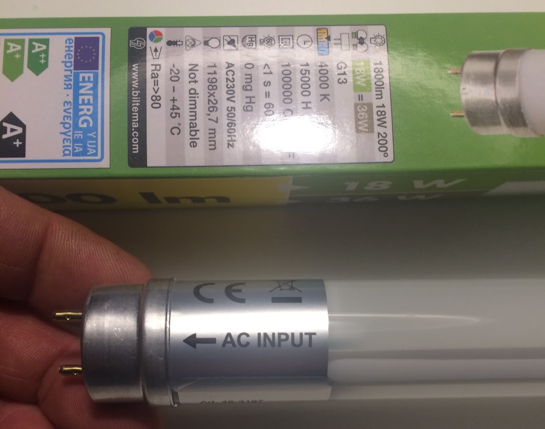

Men nu opstår min tvivl??? Skal man bare sende 230 volt direkte ind i de 2 stifter hvor de skriver "AC INDPUT"? og så lade stiftere i den anden ende stå ubenyttet?
Jeg skal vel ikke bruge den glimtænder til noget???

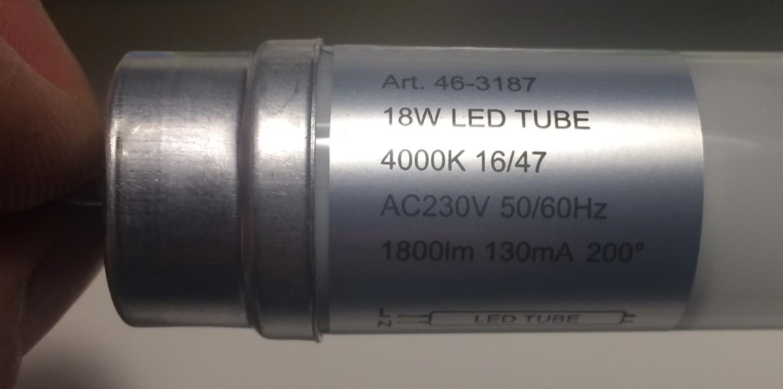

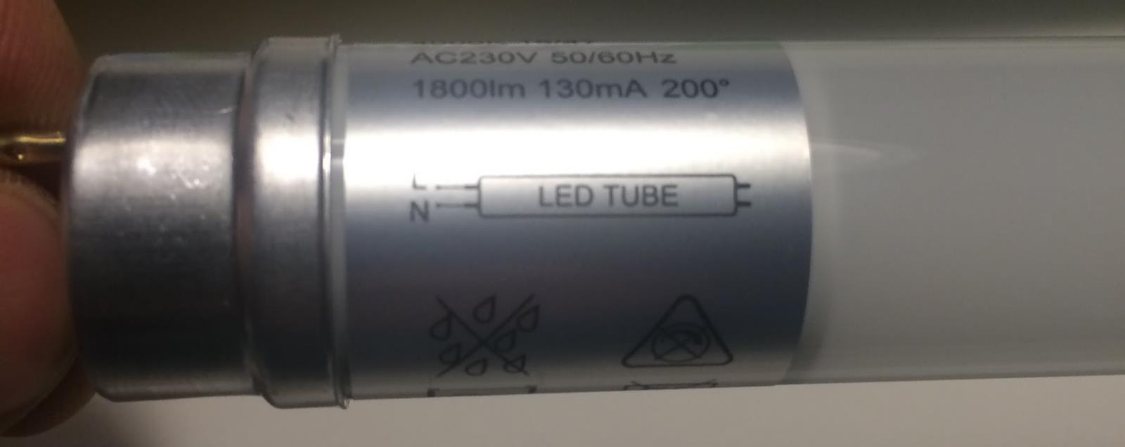

Du behøver ikke din dummy (elektroniske starter) Dit rør skal havde L/N i rørets ene inde, der hvor der står AC input. Har selv lavet en guide. hvis du vil havde den tilsendt?
arbejdet er dog autorisationskravende.
Hvis du har med almindelig glimttænder nu, så skifter du den almindelige ud med LED-dummy, og så sætter du LED røret i, og vupti, så er du kørende.
Hvis den er integreret som du selv skriver, så skal du have fat i en elektrikker, da din installation ellers bliver ulovlig.

Tusind tak!!! jamen så er det jo barer at sende 230 volt ind i den ene ende.....det var bare den "dummie" glimtænder der forvirrede mig. Jeg venter til i morgen da jeg er på vej på arbejde ;-)

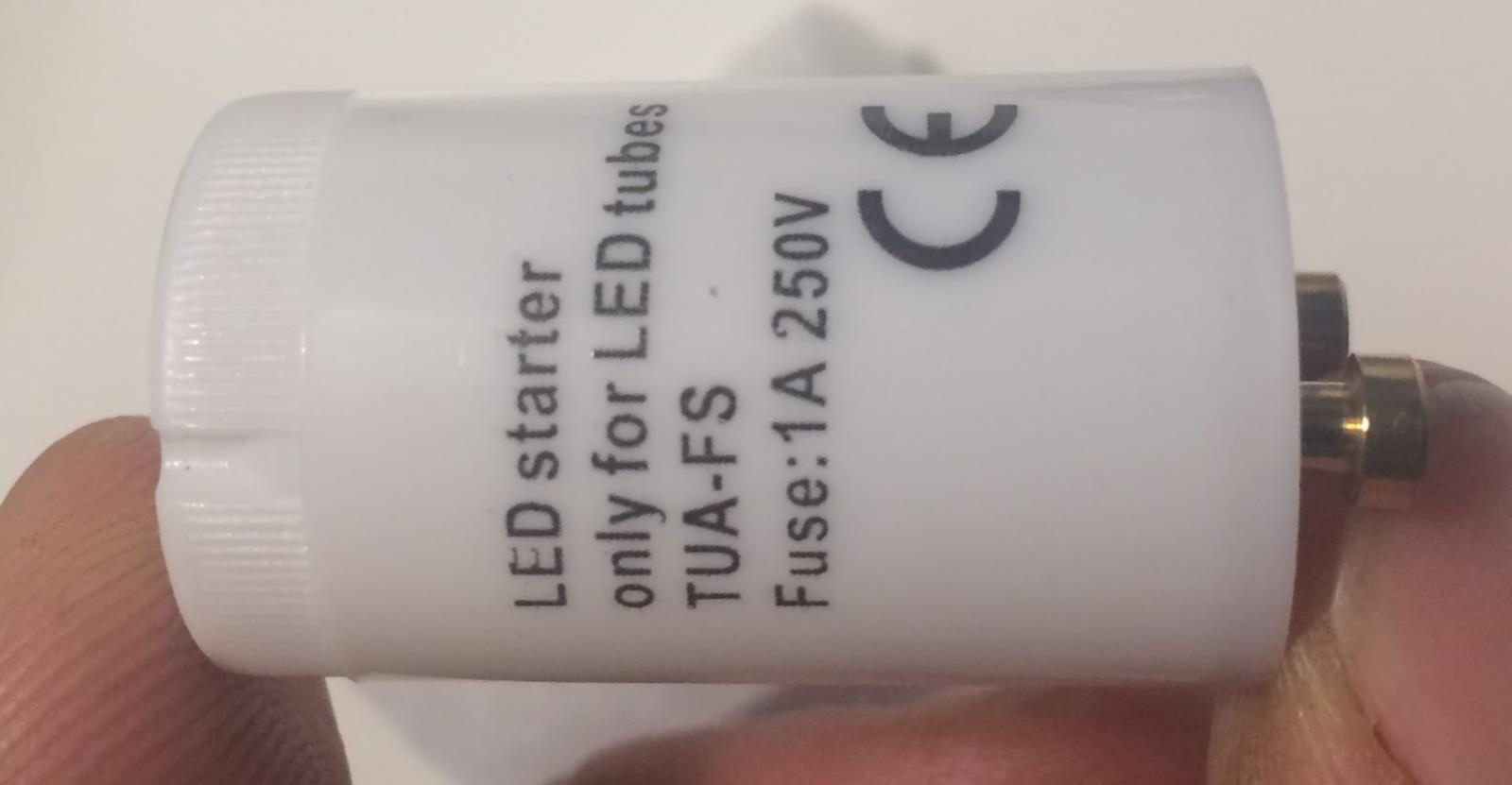

Dummy glimtænder er jo en 1A sikring. Den er vel ikke nødvendig, men den har da en funktion, nemlig at Springe hvis der skulle ske fejl i denne ene lampe. Så undgår du at dine sikringer ved tavlen springer af den årsag, og kan straks se hvilken lampe det er galt med.

Det er skam sandt nok
Fordelen ved ikke at havde den, er tilgengæld at man spare 5-10W per spole ved at "køre udenom"
Det gælder vel kun hvis man bibeholder den oprindelige drossel spole. Hvis man blot sætter Dummy i serie med LED har man jo blot en mindre sikring i armturet med de fordele det giver. Det kan jo komme lidt "automatisk" hvis det er den type som har glimtænder holder i samme enhed som fatning.
øvrigt tror jeg de 5-10W er skudt over, det gælder ved et normalt lysrør. Da strømmen er langt mindre i LED bliver det tab jo også mindre.
Skrevet af ev elmand på 16-02-2017 21:18
Som jeg kan læse har hundefar netop skiftet fra konventionelle lysstofsrør til Led hvor han vil spare de 5-10W per spole. I mit gamle firma hvor vi lavet meget af den slags arbejde. Opereret vi ca med 6 w per spole
Men ja det gælder kun ved bibeholdelse af drossel spolen
