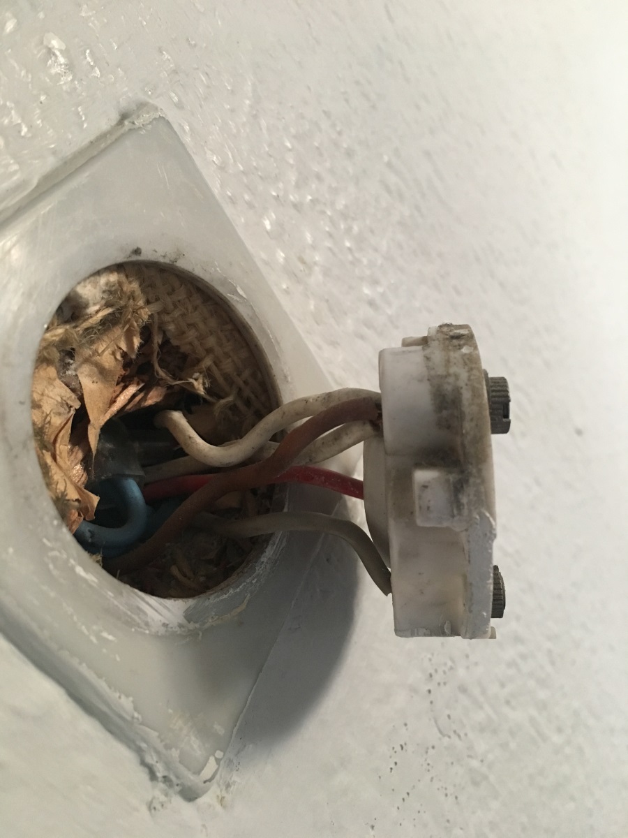

Jeg står og skal skifte en stikkontakt men kan ikke finde ud hvad der er hvad her. Som billedet herunder viser er der følgende ledninger:
2 hvide og 1 brun på samme muffe. (marketeret med P på den gamle kontakt).
1 rød på egen muffe. (jord?)
1 grå på egen muffe. (?)
Dobbelt kontakten styre lys i gang og køkken. Mit støreste problem er jeg ikke kan se hvor jeg skal sætte hvad på min ny indkøbte kotankt.
(jeg har allerede lavet samme tråd andet steds på dette forum, men tænkte dette nok var et mere passende sted).
I den anden tråd kalder du det en stikk. men som du her skriver i overskriften er det en kroneafbryder. Ledninger sættes over i den nye som de sidder i den gamle, altså med de 3 faser ind i den midterste klemme, og de 2 enkelt ledninger ude i hver sin side. Problemet med at der kun er plads til 2 ledninger løses ved at samle alle 3 faser + en lille stump ledning (1,5 mm2 enkeltleder )  i en samlemuffe der så ligger inde i bunden. Denne stump skal så i den midterste i den nye. Jeg ville skære noget af det hessian af så der er rent ind imod dåsen. Hvis det er en gammel træ dåse skal spændekløerne afmonteres og der bruges tynde træskruer (LK afbryder skruer )
