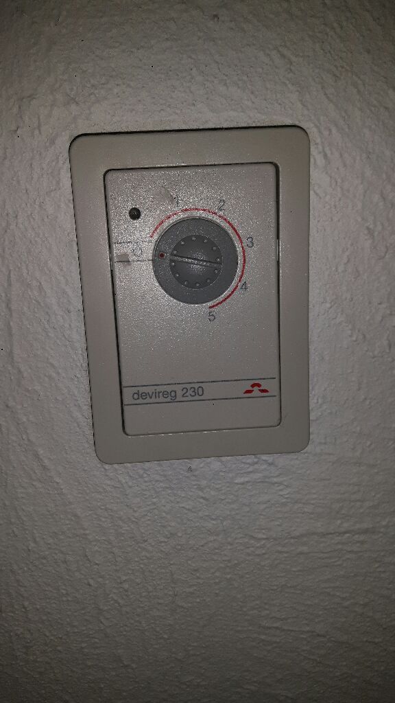

Jeg har installeret Danfoss Link på mine radiatorer. På badeværelset er der lavet El-Gulvvarme af den gamle ejer (tiltrods for, at der ligger fjernvarme derop), nå, men min tanke går nu på, hvorvidt jeg måske kunne skifte min eksisterende Devireg 230 (billedet) ud med en nyere Devilink FT Gulvtermostat, som så kobles sammen med mit eksisterende Link system - evt. kombineret med en Rumtermostat, hvis der ikke er en gulvføler
- eller om det er en opgave for en elektrikker?

Det er en opgave for en elektriker, da der skal byttes dåse. Devilink RT passer ikke i den eksisterende dåse.
Apollo14dk - Elektriker af guds nåde. Dog hjemmegående pt. pga. arbejdsskade
Der er en gulvføler, ellers kan den gamle devireg ikke fungere. Om det ellers kan spille sammen ved jeg ikke.
Men hvad er det du kan opnå med det ? gulvvarme i beton er så træg, så hvis du skruer ned for temperaturen vil det vare flere timer før falder og igen flere timer før det er ok igen.

Da badeværelset kun egentlig har behov for at være varmt om morgen (6-7.30) - så var mit håb at det kunne reguleres lidt mere.
Den sluger ret meget strøm resten af dagen.
Havde den tanke at når det var el varme så var det ikke lagt så dybt i betonen - men jeg ved det reelt ikke
Det er spørgsmålet om du sparer noget ved at slukke for varmen den resterende tid, da du alligevel skal bruge en masse energi for at varme gulvet op igen til morgenbadet
Ja det kan godt være jeg blot skal acceptere lidt højere el forbrug
Hvis elvarme er nedlagt samtidig med at gulvet er støbt ligger det fastgjort til rionet. Er det lagt senere som tynde måtter kan de ligge lige under fliser. Men jeg tror kun du kan spare lidt ved at sænke temperturen generelt over hele døgnet.
Tror jeg vil lave en lille test af, hvor hurtigt en ønsket gulvtemp vil kunne nås ved at måle temperatur før og efter med min lille infrarøde målepistol. Så får jeg en indikation af hvor "dybt" det ligger/hvor hurtigt jeg kan ændre temperaturen.
Det var en god ide, så man ved lidt om det kan lade sig gøre. Men det er vel mere strømforbruget du har interesse i.
Ja strømforbrug men det må jeg kunne beregne mig frem til - hvis jeg kan finde et kWh tal et eller andet sted - hvis det kun tager fx 1 time - så skal den måske kun varme i 2 timer pr dag
