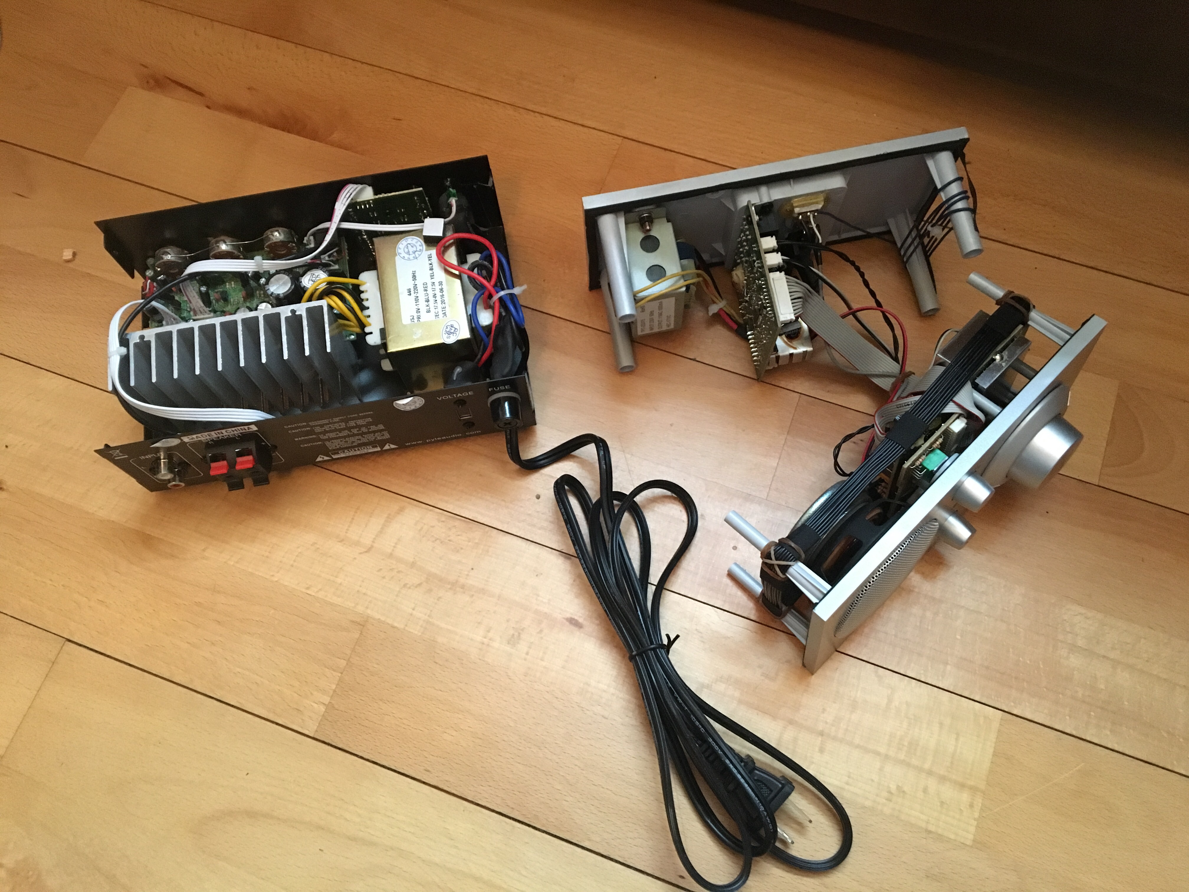

Kommet i besiddelse af en gammel radio ( 1950 ca) hvor al indmaden dog var pillet ud af den, så ville sætte en ny radio i den sammen med en lille forstærker til den store højtaler der sider i.
Mit spørgsmål går i, om man kan, og hvordan hvis så, samle de to til et strøm stik sådan, så når man f.eks tænder den ene for den anden strøm samtidig med? Håber det giver mening.

Hvis begge drives af 230 volt skal du enten forbinde dem parallelt på 230 volts siden til samme ON/OFF externe kontakt.
Eller hvis du vil bruge en af ON/OFF kontakterne på en af enhederne, forbinder du 230 volts ledningen parallelt med trafoen på den anden enhed, så nr 2 enhed tænder sammen med enhed nummer et.

Prøvede jeg og samle det men må have samlet det et forkert sted, da forstærkeren stå tændt hele tiden
Fra strøm stik går der to ledninger til transformeren
Derfra går to ledninger vider til "bundkort" hvor det så bliver fordelt ud
Til 2forskellige stik
1. Tror jeg er kaldt fladstik (dem der også er/var brugt i computere)
2. to tynde ledninger (sort og hvis)
Begge går fra første bundkort over til andet bundkort hvor alle knapperne er sat fast
Der er flere ledninger men hvad jeg kan se føre de til antenne input og intern antenne
Samlede den før transformeren hvilket jeg bagefter godt kan se selfølgelig ikke vil virke, men man lærer af sine fejl
men vil gerne lige hører hvor du ville så jeg ikke laver flere fejl
Hmm, det er ikke rigtig til at se ud fra et billede. Har du ikke en betegnelse ud over "Tivolieadio", dvs fabrikat/nummer eller hvor de er købt, så det af den vej er mulighed for og eventuelt finde nogle diagrammer ??? ;-)

Hvis det er den her:  https://tivoliaudio.dk/model-one-classic-retro-am-fm-table-radio.html  blucer det nok svært og koble en forstærker efter idet den (efter teksten) ingen AUX udgang har men udelukkende en indgang. Det vil nok gøre det lident formålstjeneligt og foorsøge at få dem til og tænde på samme knap.
