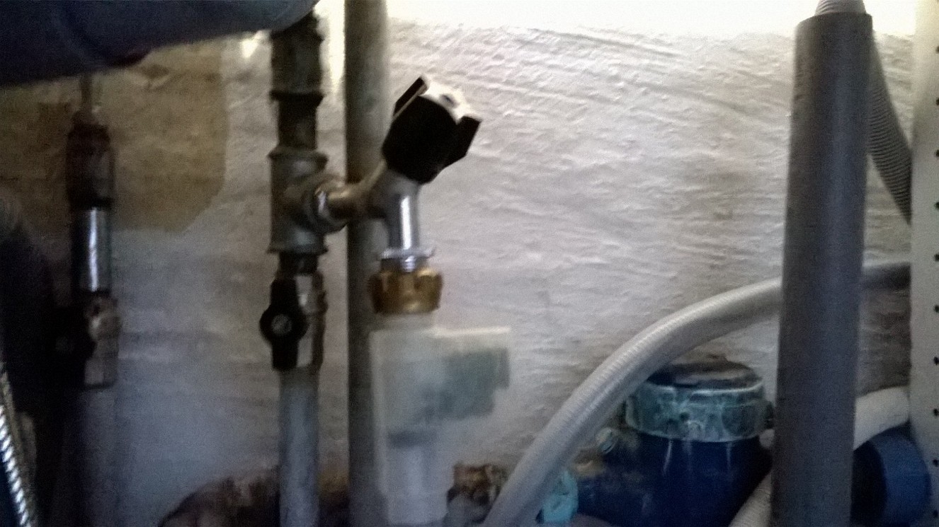

Den vaskemaskine som har stået her før blev fjernet og vi har fået sat vores egen op af en montør. Men da den gamle blev fjernet, løb hanen som tilførte vand via et rør ind i vaskemaskinen. Det ligner sådan en hane, som man ser udenfor til f.eks. havevanding. Jeg prøvede inden installationen af den ny vaskemaskine at lukke den helt i uden held, den stod stadig og løb ligeså stille. Der er også en sort dims nedenunder, som jeg fik lukket vandet på (den kan stilles lodret eller vandret), men så løb det over et andet sted (tilsyneladenden en kegleformet dims med to andre vandrør ind til opsamling af kondens vist nok).

Nu vil jeg dele problemet op for at du kan fejlfinde korrekt. Når han tilslutter vaskemaskine, skal der lukkes for vandet, og så er det naturligvis skøn at vandhanen er tæt, så det ikke løber ned over fingrene på ham. Men når vaskemaskinen er tilsluttet denne vandhane, så skal den jo åbnes og stå åben hele tiden.
Nu er det magnetventil til vaskemaskinen, (sidder i den plastboks der ses under vandhanen) der skal lukke og lukke op for vandet. Så de 2 ting har ikke noget med hinanden at gøre. Når du siger en lille sø i bunden af vaskemaskine mener du så at du kan se vand inde i tromlen når den har stået et stykke tid eller kommer der lidt ud når trevlesi tages ud, for det vil der altid gøre ? ?

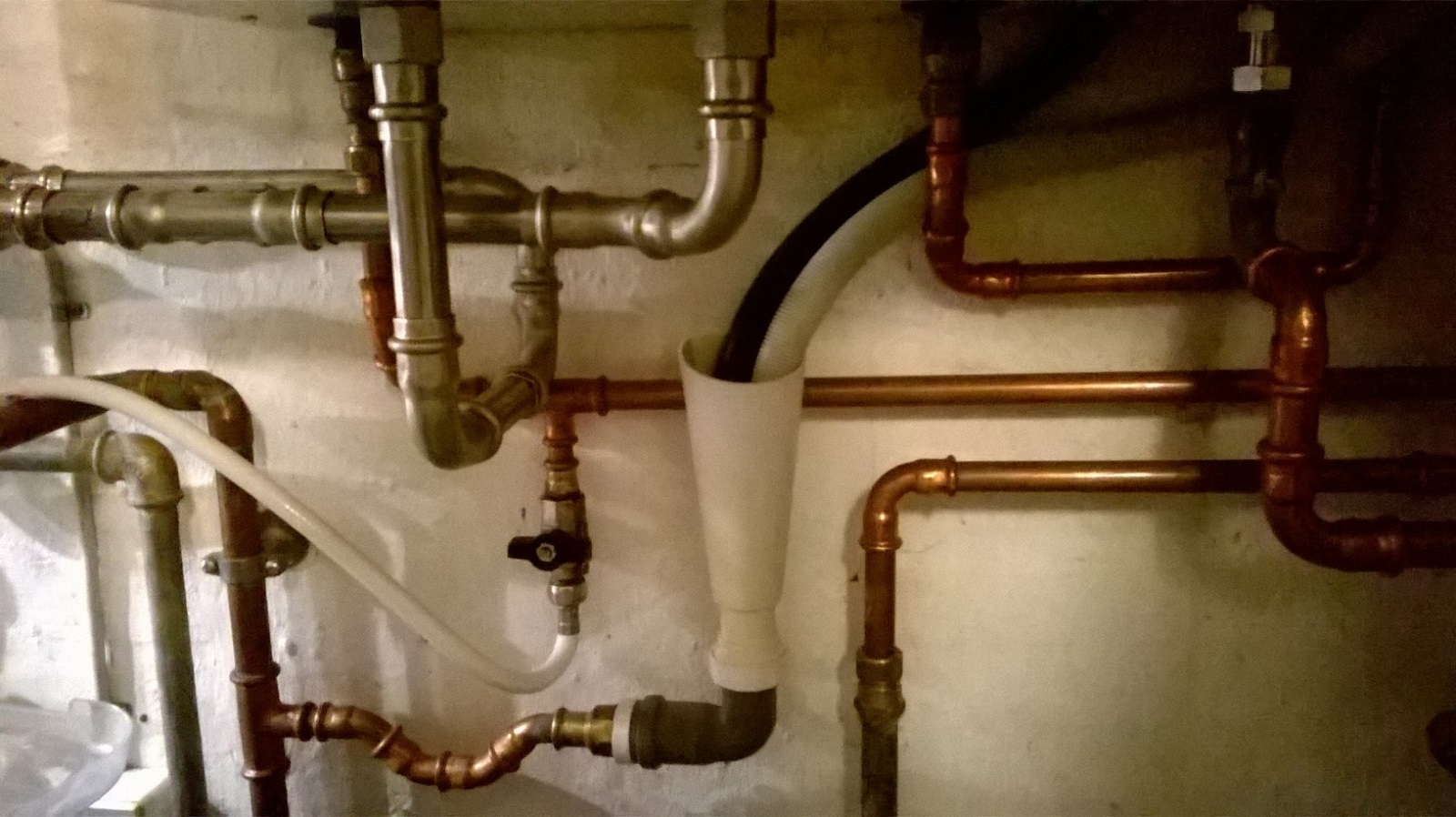

Det andet forstår jeg ikke, for den hane under, er en almindelig kuglehane som kan lukke for forsyning til både vandhane og vaskemaskine. Hvis du stadig får vand af "2 rør i en kegleformet dims" når du prøver kunne jeg godt tænke mig at se et billede hvor det kommer med også.

Har taget et billede af den kegleformede dims, den sidder ved rørene under vandvarmeren.

Det fine billede ligner godt nok et afløb for kondensvand fra gasfyr samt afgang fra sikkerhedsventil i vandvarmer. Og lige til venstre for sidder der en lille slange hvis du skulle få brug for at lukke mere vand på varmeinstallationen.
Men jeg kan simpelthen ikke få det til at passe, at den kuglehane ved vaskemaskine, kan sende vand ud i kondens / sikkerhedsventil afløb hvis i lukker den.
