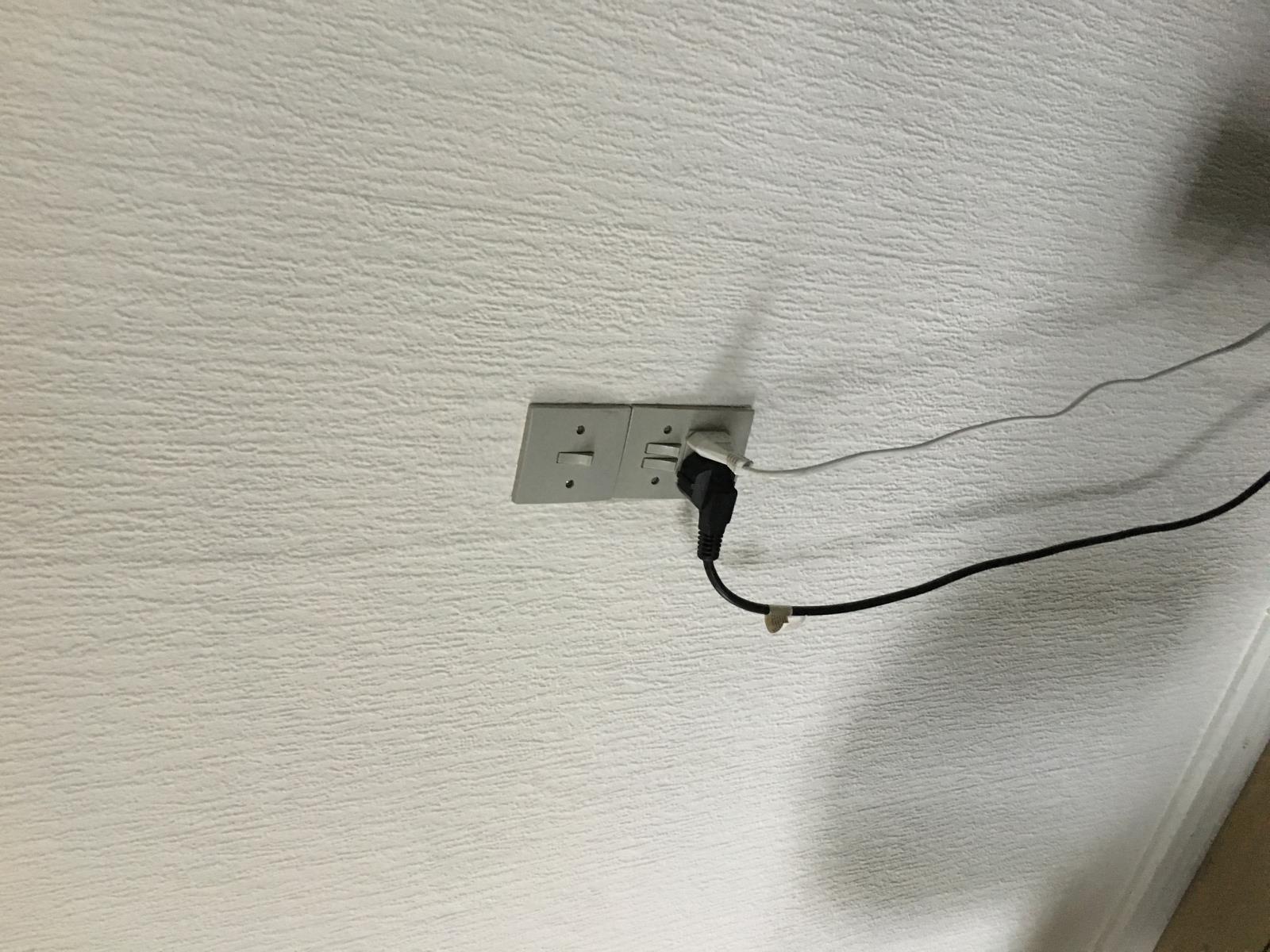

jeg vil gerne have skiftet nogle kontakter i vores ældre hus, men er simpelthen i tvivl om jeg kan finde nogen. Jeg vedhæfter et billede af en kontakt, hvilken ramme skal man have til disse?

kunne ligne noget fuga 68, prøv og mål bredden, det er muligt og skifte med nyt fuga materiel det er blot bredden på rammen der er forskel på fx fuga 63 osv

Du kan ikke skifte ramme på dem der skal en ny kontakt i.......
Når du får de gamle af, vil du opdage at de sidder fast med skruer ind i bunden af dåsen. Det er sikkert en trædåse, så det skal mindst være 63 rammer, men så skal du samtidig skifte tapet da det ikke helt dækker. Men med 68 til nye afbrydere og stikkontakter kan du umiddelbart skifte
Jeg har skiftet mange af mine til nye fuga med 68 ramme, dog passer de gamle huller ikke altid helt, ment på den måde at hullet ind i væggen, nogen gange presser den nye kontakt 3-4 mm længere opad, så der lige mangler lidt tapet i bunden, man kan så vælge at tage lidt af den træramme, så det passer, jeg har ikke dog ikke har problemer med det, jeg har enten malet eller tapeseret hver gang, også ser det ganske fint ud
PS. behold de skruer den gamle kontakt sidder med, så sidder den bedre fast, end med det spændesystem der bruges idag.
Betyder det at jeg kan fjerne elastikken og de metal dimser der er og skrue direkte i væggen med de gamle skruer?
Jeg har lige prøvet og så sidder de fint, men de skruer der medfølger er flade, så de kan ikke skrues i trædåsen. Så har fjernet elastikken og de to metalkoodser og skruet den i med de gamle skruer, er det ok?
korrekt, brug de gamle lange skruer giver bedste montage.
