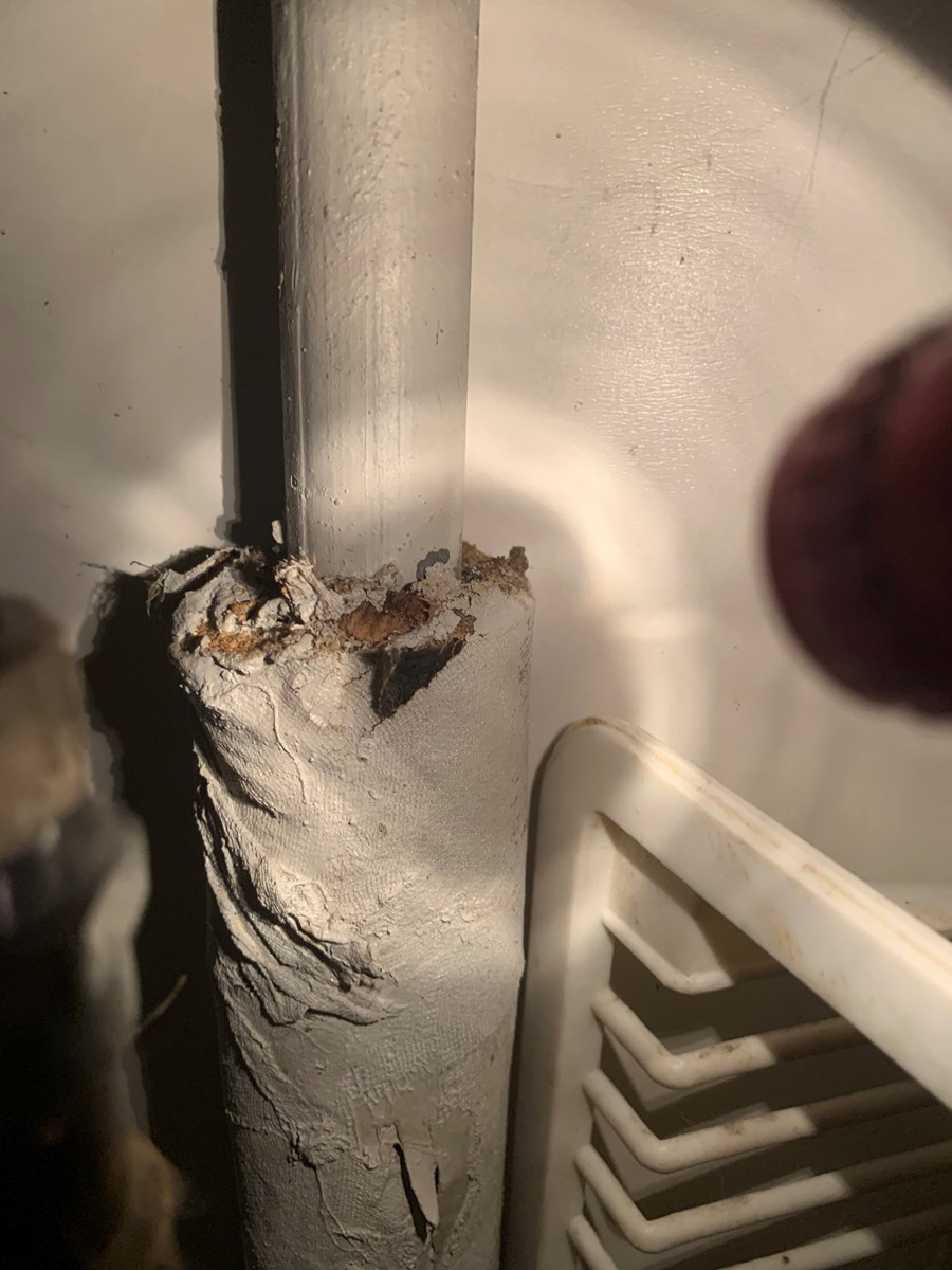

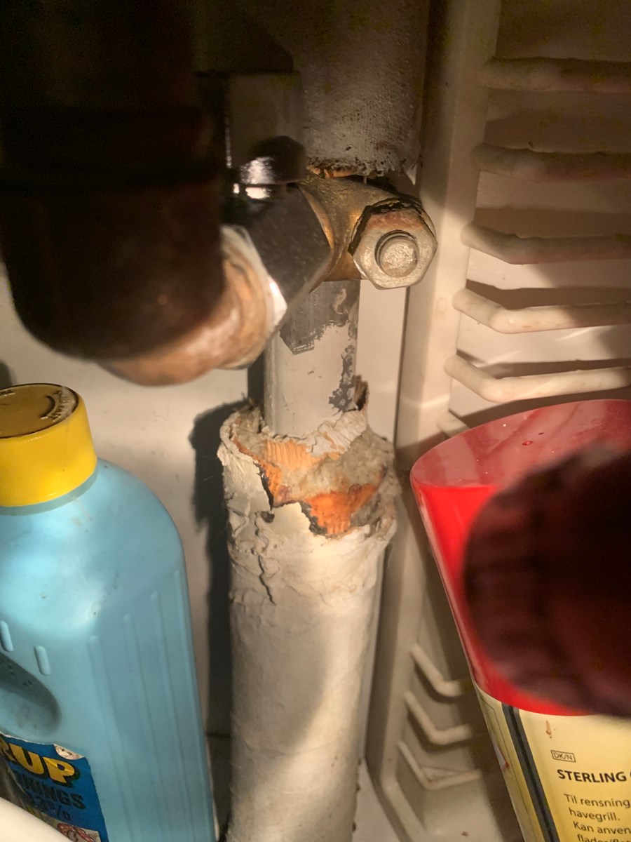

Jeg har en afstikker på varmerørene i kælderen, der ender blindt. Jeg vil gerne have den fjernet og har prøvet at fjerne noget af den gamle isolering om rørene (huset er fra 32). Yderst er det et lag pap/gaze, og derunder selve isoleringen, som umiddelbart mener om noget stenhård glasfiber. Kan det være asbestholdigt?

Det er det med stor sandsynlighed.
Man brugte typisk asbest ved bøjninger, T stykker og haner mm, hvorimod de lange lige stykker var rockwool.
"pappet" det brune papir kan være asbestholdigt, sten hårdt siger du... er det en rødelig farve lidt ala brændt ler? så er det sikkert Kieselgur som indeholder brun asbest, det plejer dog ikke at være sten hårdt men mere lidt porøst. Som tidligere nævnt er det typisk brugt ifm rørbuk og samlinger.
Det er kieselgur og indeholder højest sansynligt brun asbest. Jeg ville personligt ikke give mig i kast med at fjerne det fra røret da det nok kommer til at støve meget og det er ikke den sunde støv... selvom asbestskrækken er noget overdrevet. Derimod ville jeg nok få det pakket ind igen. alternativt så afisoler rørstykkerne 20 cm fra t stykket, her vil det nok bare være en form for mineraluld, skær dem over og fjern t stykket, skær nyt gevind på rørene og monter en samling.

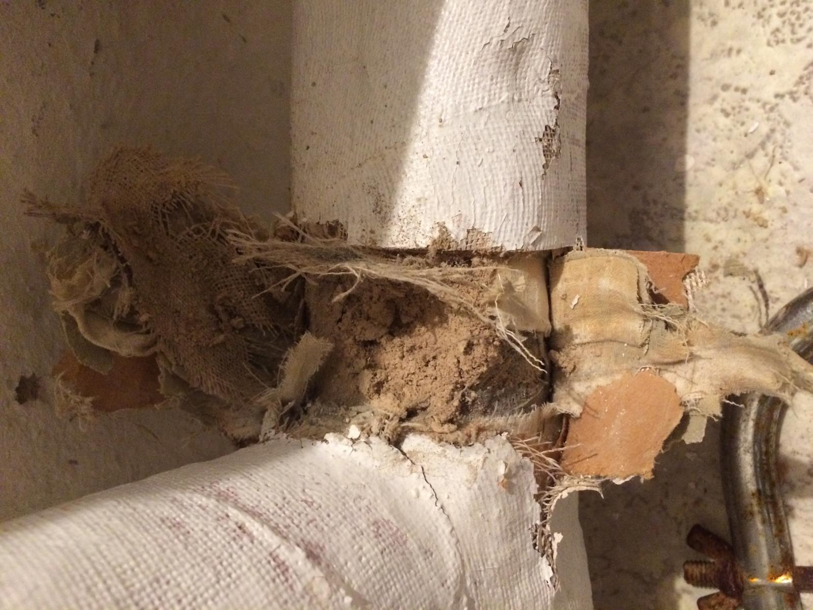

Hej hvilken slags isolering er dette ?

Hej hvilken type isolering er dette ?
