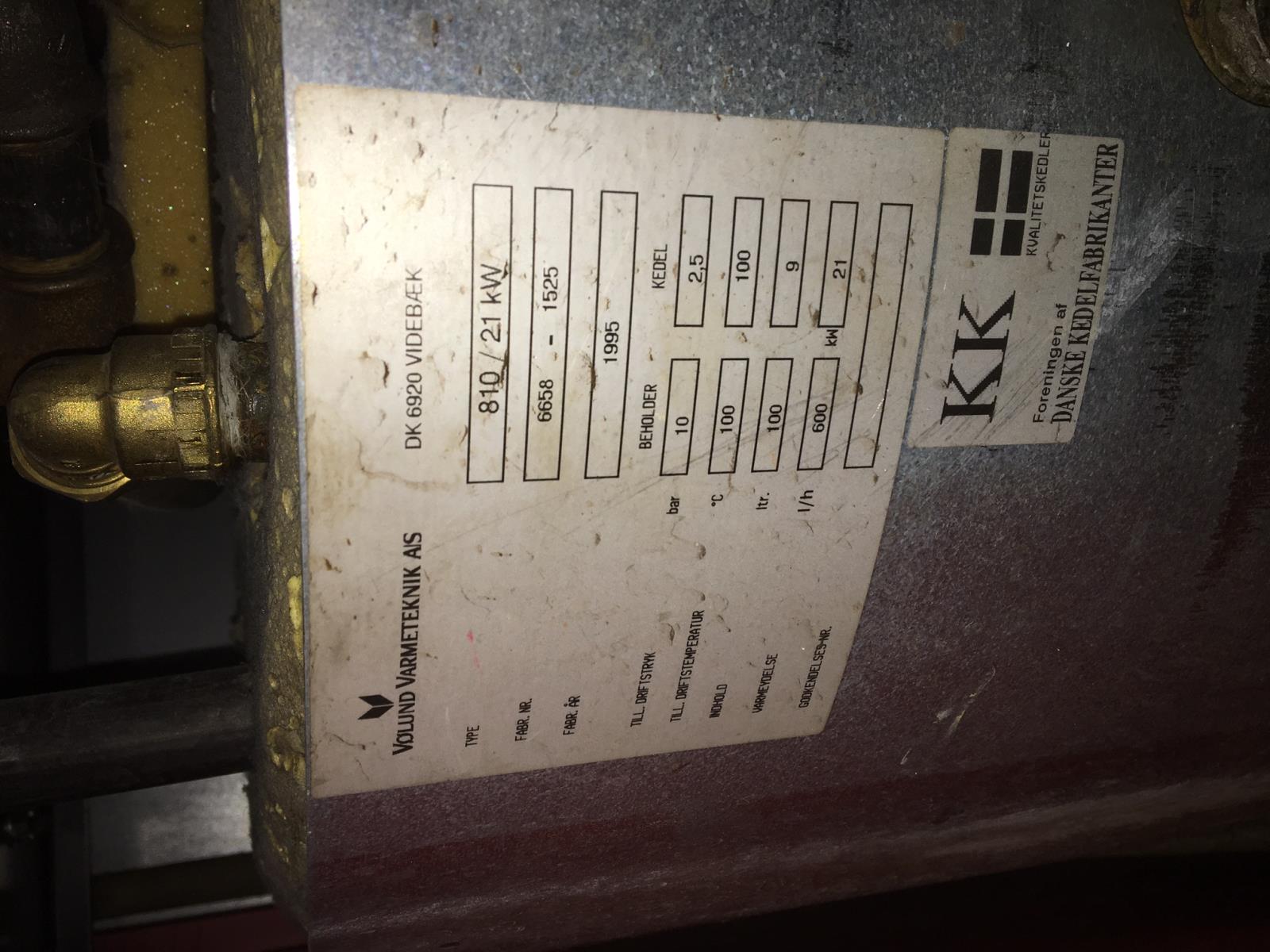

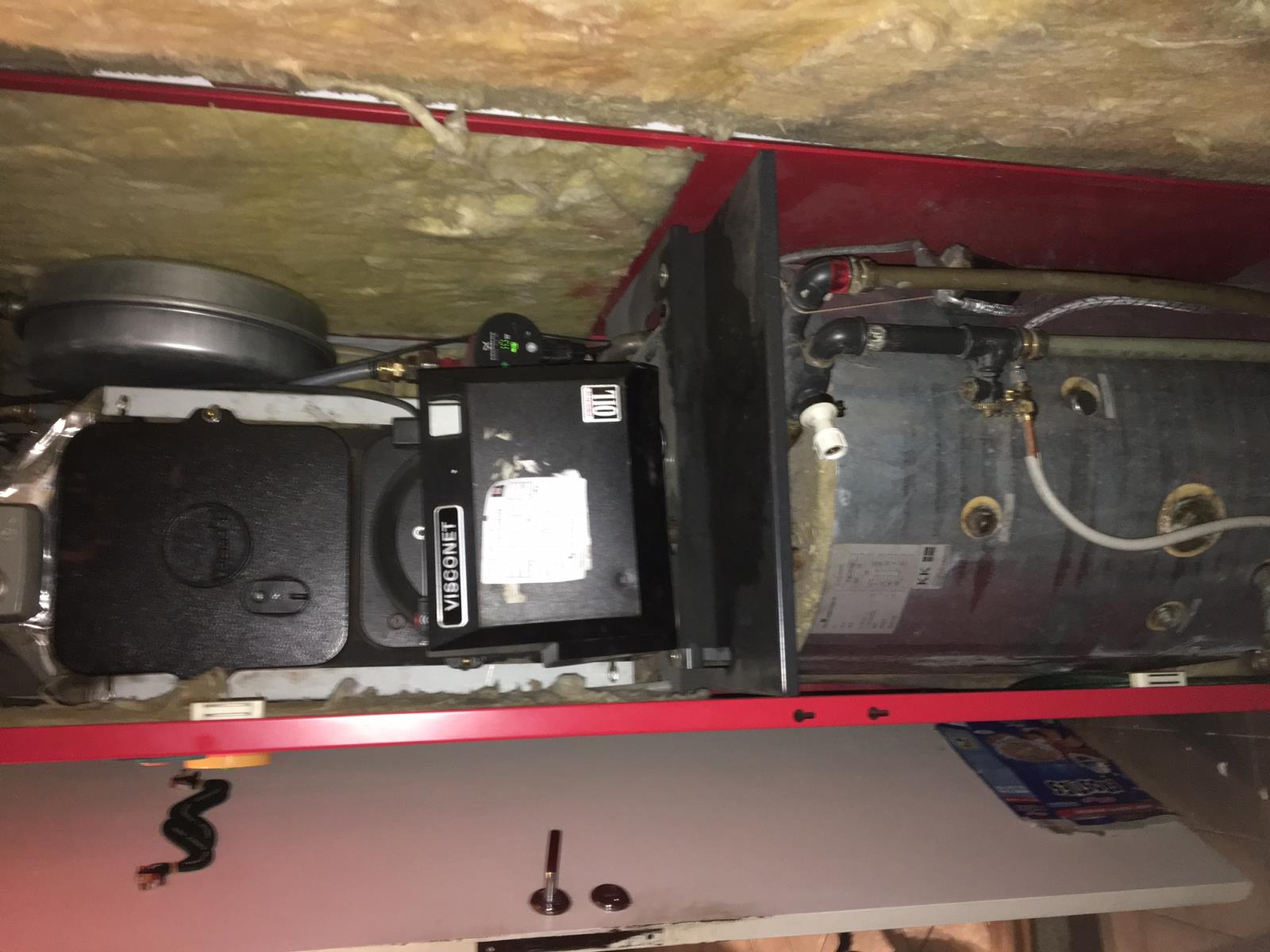

Min varmtvandsbeholder har slået læk, sådan at der nu er forbindelse mellem brugsvandet og cirkulationen. Symptomet er at crikulationstrykket stiger indtil overtryksventillen tager trykket af, og hvis jeg lukker for tilløb af brugsvand til varmtvandsbeholderen, så stiger trykket ikke. Varmtvandsbeholderen er tilsluttet oliefyr som eneste varmekilde.
Jeg har været i kontakt med en VVS'er som siger at det ikke kun er varmtvandsbeholderen som skal udskiftes, men også mit oliefyr fordi "Man kan ikke få en ny varmtvandsbeholder til den kedelunit mere". Kan det være rigtigt? Jeg tænker (måske naivt) at de to ting ikke hænger tættere sammen end de cirkulationsrør som forbinder dem...
Jeg vedhæfter et par billeder af anlægget og håber der er en som kan vejlede.

Du har ret, i princippet ;-)  Jeg har ledt online og kan desværre ikke finde en vvb der, som den gamle, kun er 80cm høj og alligevel rummer 100 liter. Det lader til at de alle bliver over en meter, hvilket der ikke er plads til under fyret. Og jeg har heller ikke plads andre steder til at sætte en ny op
