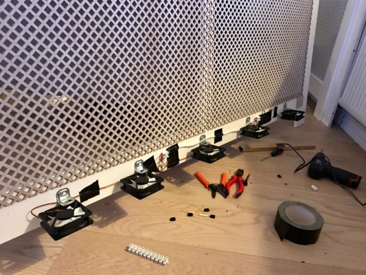

Du har helt ret! Radiatorerne, er noget gammelt noget - og da vi (grundet stilen på huset), ønskede radiatorskjulere, var det nærmest en katastrofe. Vi har dog også en MCZ pilleovn i samme rum, som klarede opgaven - dog er det jo ikke optimalt.
Jeg tjekkede op på, hvad de her nye "blæser radiatorer" kostede, og en pris på 6000kr stykket, fik mig til at vurdere muligederne igen ;-)
Jeg fandt derefter på et princip, som var langt billigere - og som måtte prøves. Jeg monterede computerkabinet blæsere på radiator skjulerne i bunden, og satte dem til 5V (= langsom luftcirkulation op igennem den gamle radiator). Det hjalp helt vildt. rummet var (uden blæsere og pilleovn) 18,7grader (de dage hvor der var -12grader for en måneds tid siden), og efter jeg monterede blæserne, kom temperaturen op på 22,4 grader i rummet. en kæmpe forskel - som kostede 29kr pr blæser (og iøvrigt stort set lydløs når de står på 5V).
Jeg har vedhæftet et billede af løsningen..
Kan anbefales!
