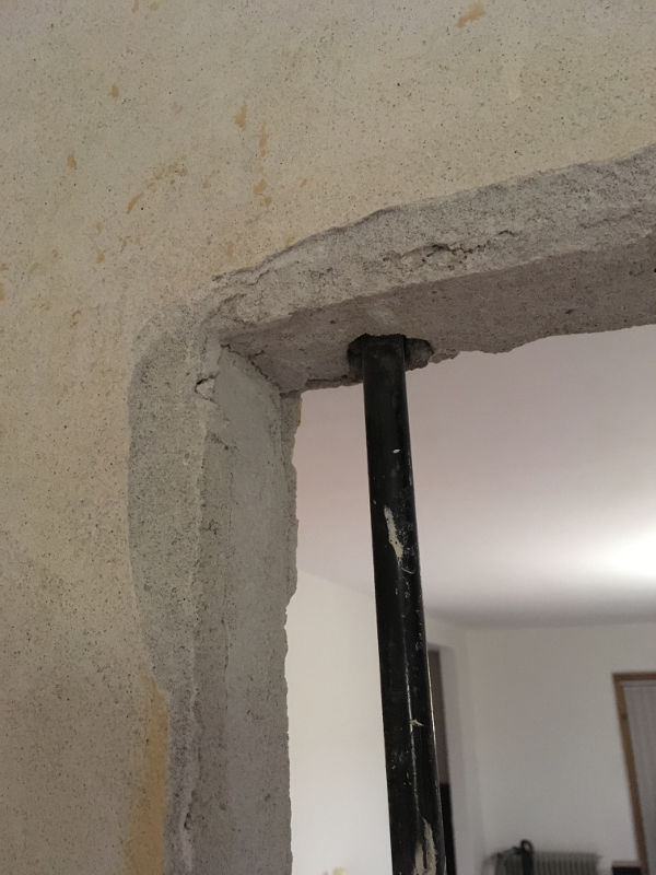

Strømmen kommer ned inde i selve dørhullet, ikke i væggen. Jeg prøver at vedhæfte et billede. Der har vel siddet en kontakt i dørkarmen engang, det gør der i hvert fald i alle øvrige dørkarme. For at få plads til røret skal jeg lave et 2x7 cm hul i hele lecastenens højde. Det er nemt nok?

Du skal i så fald lave en rille i leca blokke der passer til at røret kan være der. Er det farven på materialet man kan se i dørkanten ??
Så synes jeg mere det ligner siporex som man også kalder gasbeton / multiblokke.

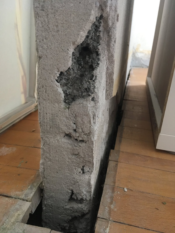

Jeg vedlægger et foto af væggen ved gulvet i den gamle døråbning. Umiddelbart vil min nye gipsvæg ikke rigtig have noget at stå på?
Fjernet af moderator
(Årsag: Ren reklame )
Nu kan man se at det er leca blokke som den oprindelige mur er lavet af. Så mon ikke der kommer en gipsvæg kyndig, der kan fortælle hvordsan du får det fæstnet i bunden.
Jeg kunne godt forestille mig at skrue et par stykker krydsfiner eller lign. stærk materiale op under gulvbrædder (+ gulvbrædders højde med et bræt ) for at få fast underlagt for den stål gips profil der skal ligge i bunden.  Der kunne sidde skruer i de gulvbrædder der er lidt længere, det vil så dækkes af fodliste.
