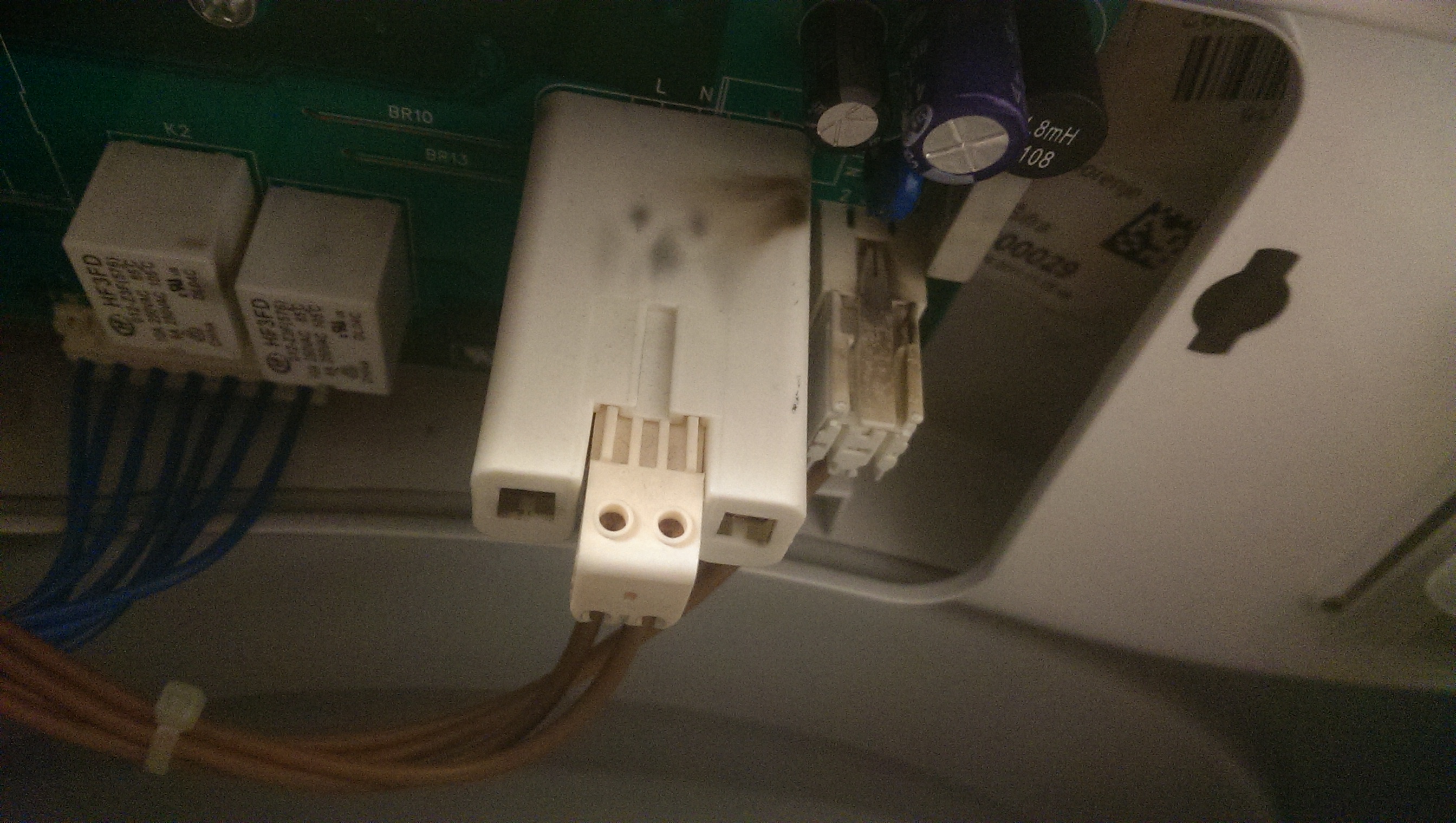

Jeg tror jeg fandt, der hvor den er futtet af.
Det ligner en overspændingsafleder, den lille blå flade. Jeg vil næsten tro at det ikke er det eneste. Den kan faktisk godt undværes.

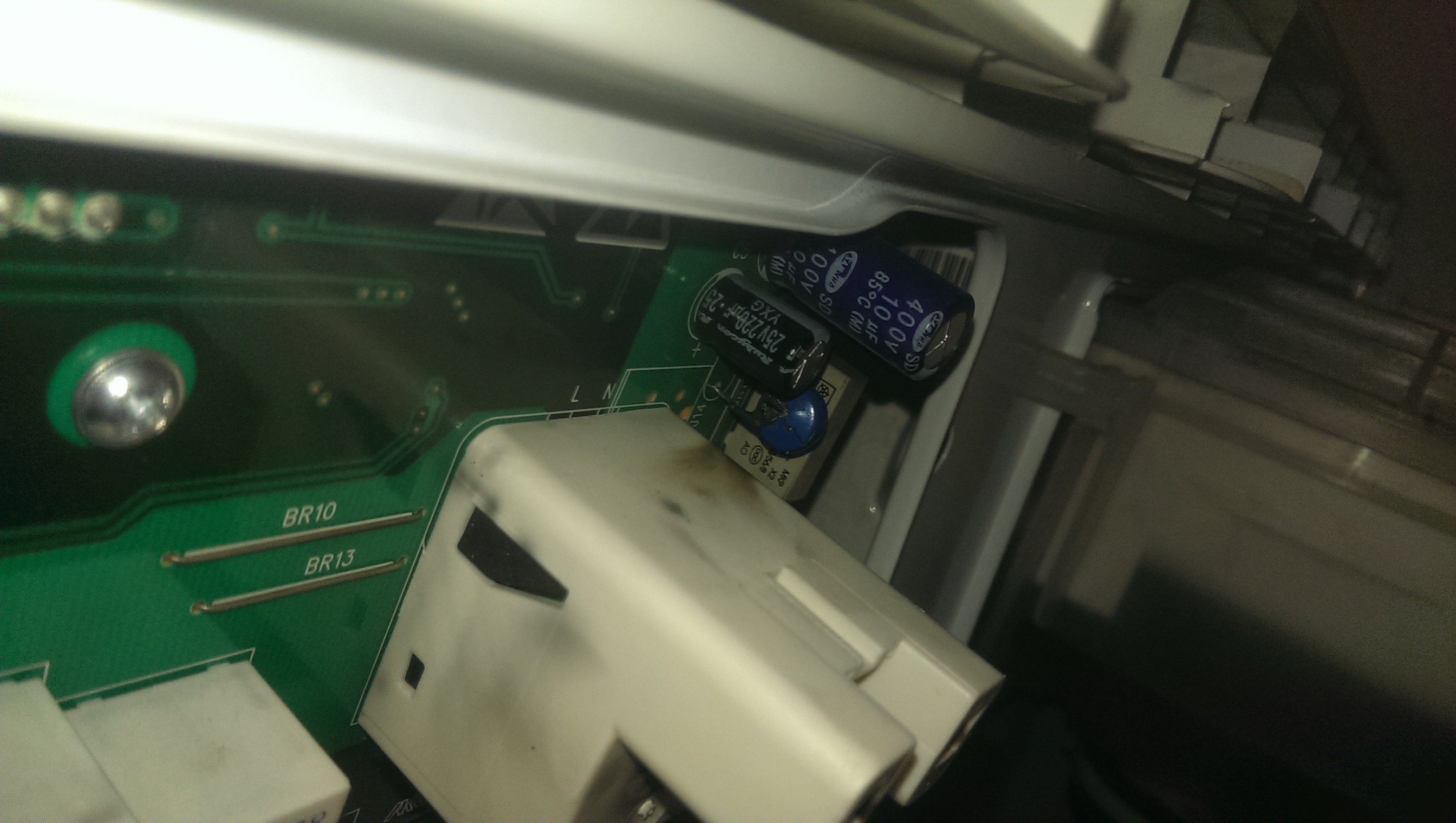

Jeg har prøvet at lave nogle pænere billeder.

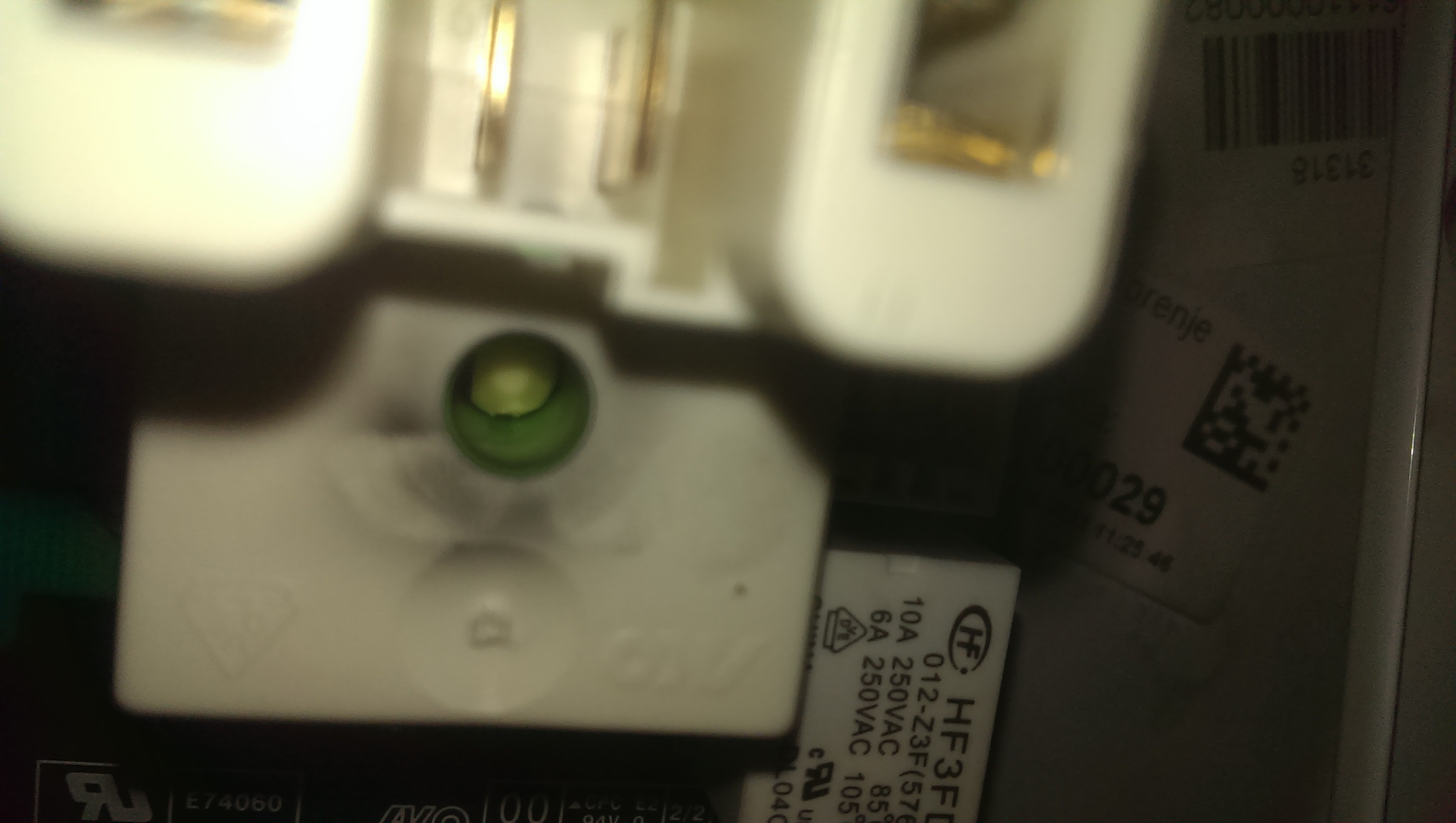

Det ligner også at den hvide klods, som styrer programmerne foran har fået et chok. Jeg prøvede at få et billede af den foran.
På det første af de nye billeder tror jeg blot at det er røgen ovre fra den blå. Prøv at tørre det af med en finger. Men under alle omstændigheder kan du ikke reparere den. Det du kan undersøge er prisen for en ny.
