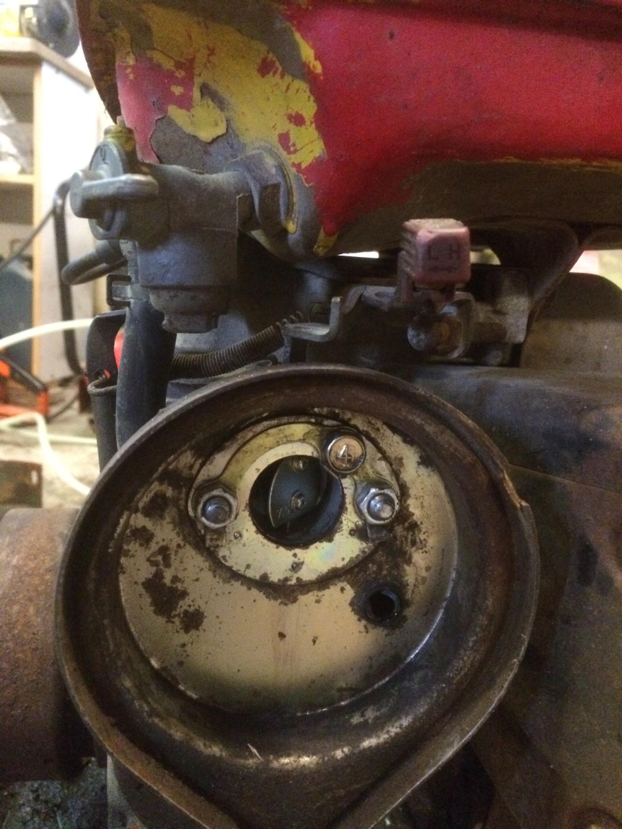

pladevibrator Tjalfe30 88 4560 02-02-2017 20:55 Jeg har en gammel pladevibrator mærke og motor er ukendt men den starter rimelig godt men går ud igen hvad kan det være ?? 9 svar Følg tråden Annonce Annonce Annonce

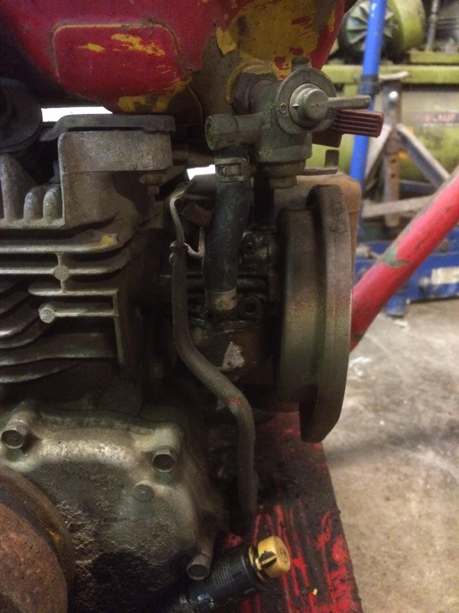

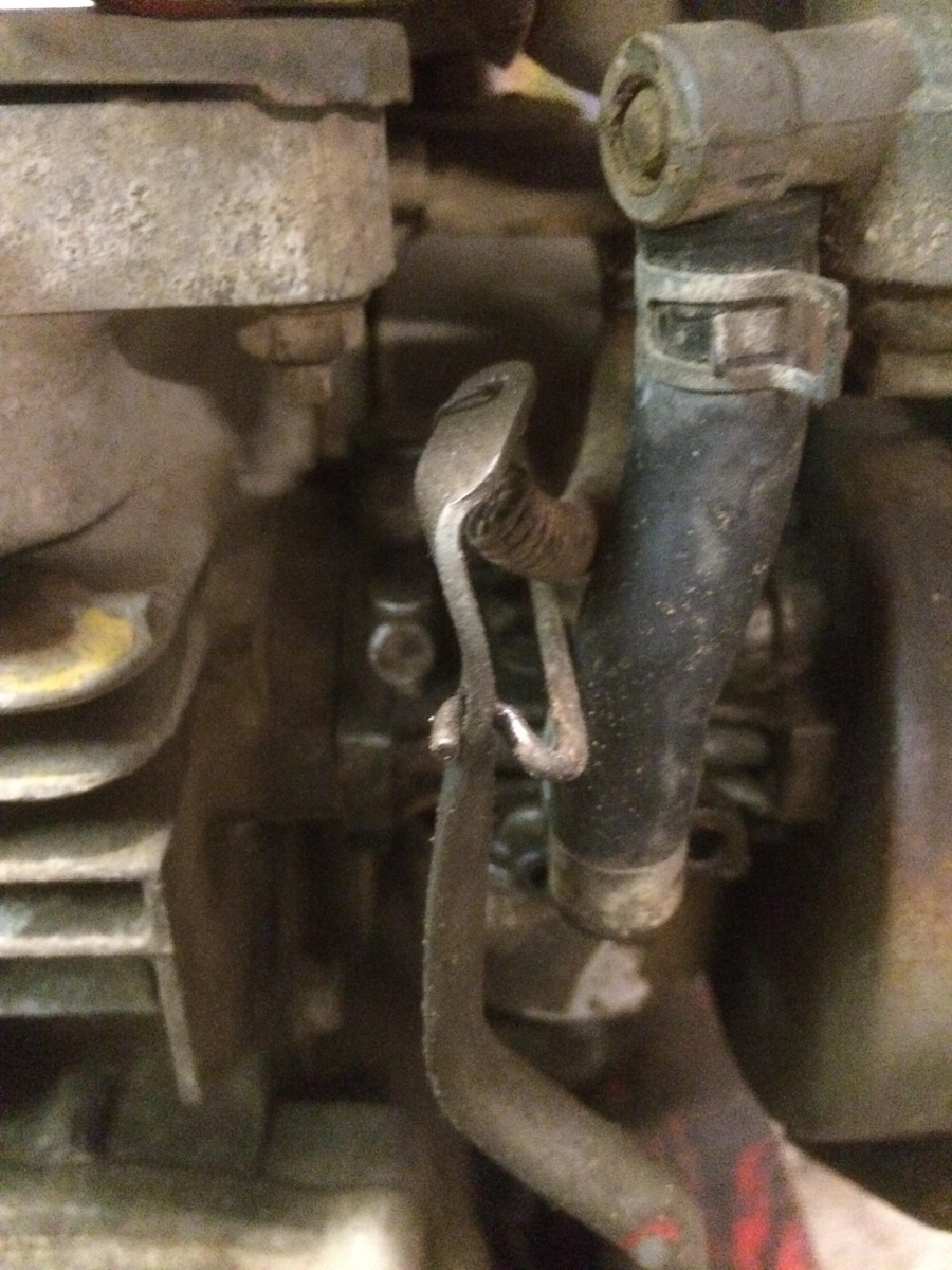

bobenontot 1157 4100 02-02-2017 22:26 Hvis du kan få liv i den, så virker tændingen. Så det er formentlig et karburatorproblem. Kan du holde liv i den, hvis du giver choker eller fyrer startspray ind i indsugningen? En rensning af karburatoren, især selve dysen, kunne være løsningen. Det kan være en evt. svømmerventil, som ikke vil åbne. Træd ikke på mine ledninger :o) LDS Tip Automatisk tip Se ugens tilbud på værktøj hos Harald Nyborg
Nitter 5936 7700 03-02-2017 05:24 Kondensvand i bunden af svømmerhuset. Den er klassisk for en motor på en viberator når den begynder og "hoppe". Mvh. Leif. Onliner: "Diskutér ikke med en idiot. Vedkommende vil gøre alt for og trække dig ned på sit eget sølle niveau, for derefter at slå dig med sin enorme erfaring i kaos.

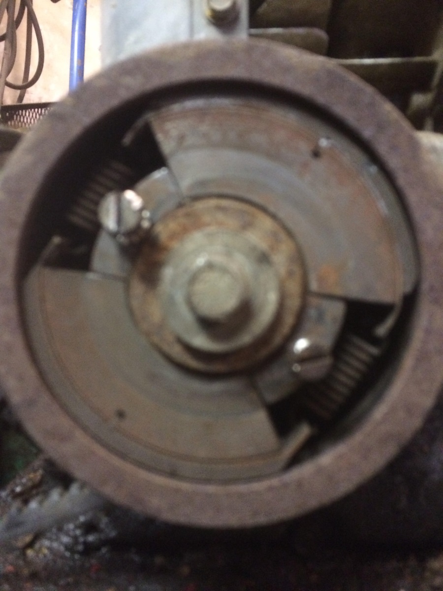

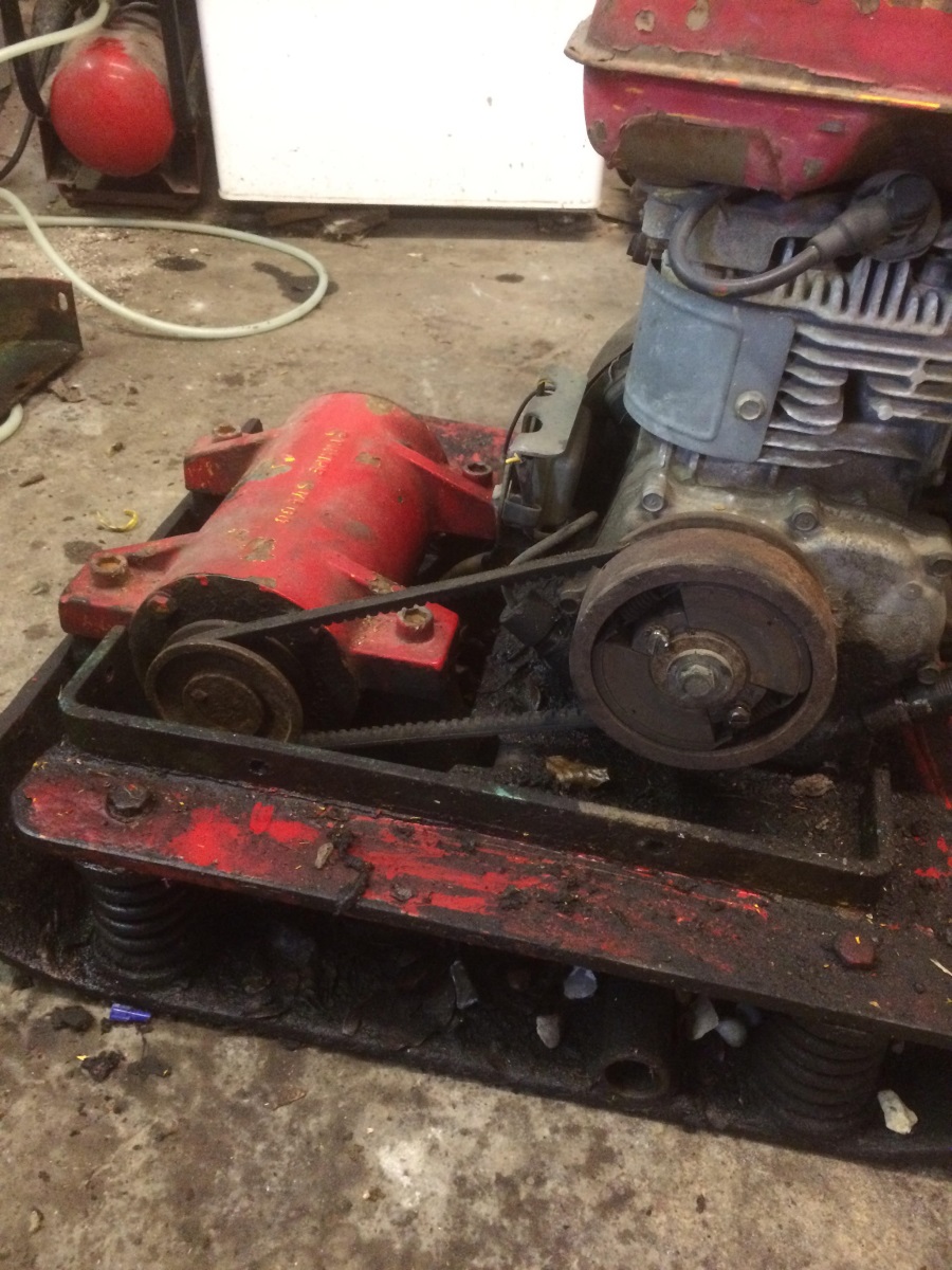

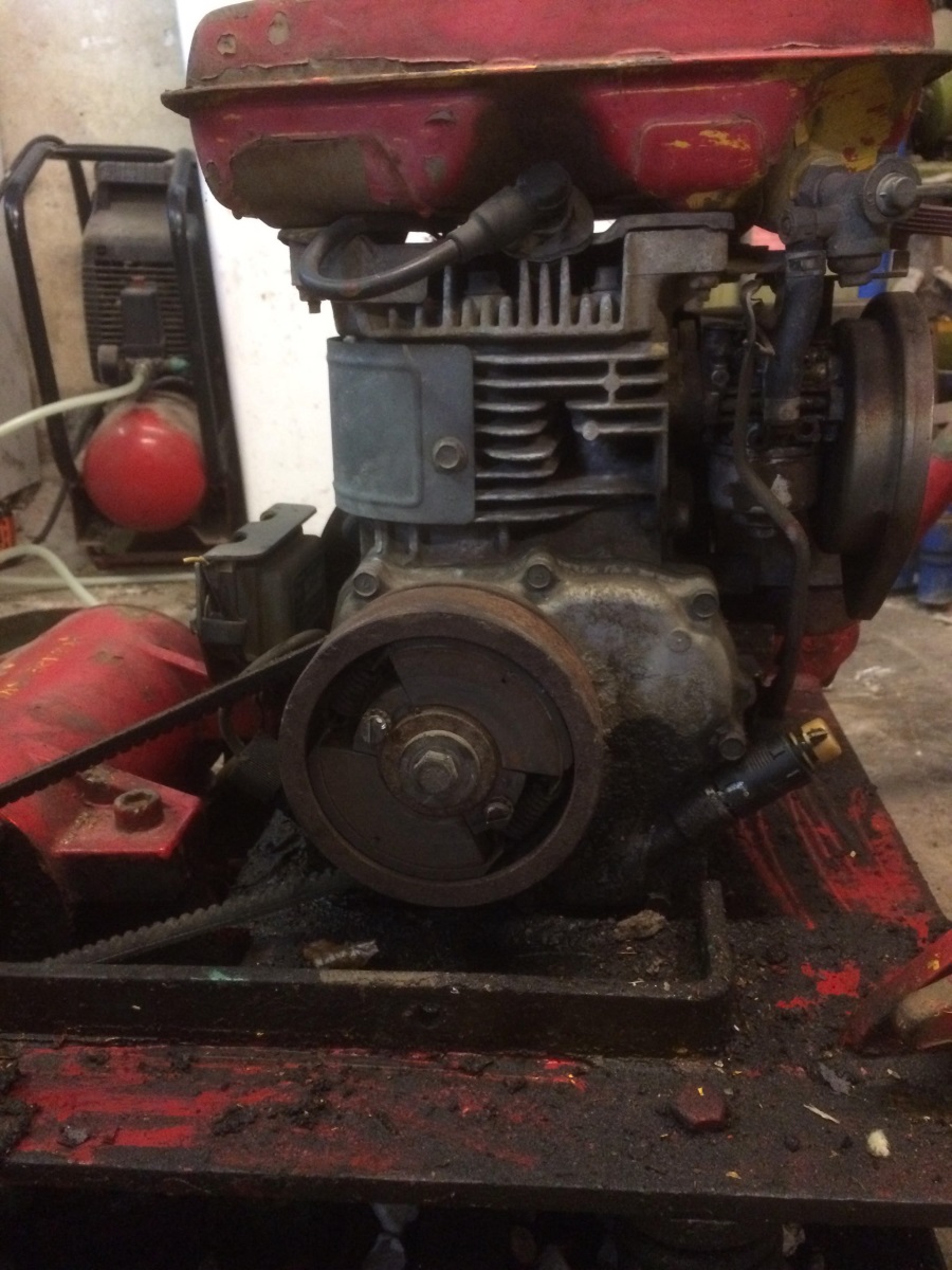

Søren O 6679 7000 05-03-2017 14:13 For mig ar se, så ligner fotoet en slyngkobling. Vi vil hellere se et foto af motor og kaburator. Søren O LDS Tip Automatisk tip Se ugens tilbud på værktøj hos Harald Nyborg Annonce
bobenontot 1157 4100 06-03-2017 23:53 Det lyder (stadig) som et brændstofproblem. Start ved fra benzintanken: tjek benzinhanen, samt evt. filter (som sidder på hanen oppe i selve tanken). Kan benzinen løbe ned til karburatoren (tag slangen af ved karburatoren, og hold en lille bøtte under). Tjek svømmerhus for snavs samt om svømmerventilen lukker op (eller "hænger"), rens dysen (helst med trykluft), rens evt. luftfilter, tjek at chokeren slår fra hvis den er automatisk). En god ide er altid at tømme tanken helt, og starte med helt frisk benzin (og et nyt tændrør). Bliver tændrøret "vådt" når maskinen kører? Hvordan ser tændrøret ud (den del som sidder ned i topstykket)? er det "vådt"? Er det sort/kokset til, eller er det lysegråt? Træd ikke på mine ledninger :o)
Tjalfe30 Trådstarter 88 4560 07-03-2017 11:55 Tak for det, har renset karburatoren og nu køre den, ved du hvordan jeg får vibratoren til at køre ? den slyngbremse eller hvad det er skal vel på en eller anden måde gå ud så remmen kan køre rundt ?
Søren O 6679 7000 07-03-2017 12:03 Når din motor kommer lidt op i omdrejninger skulle de 2 slyngklodser (som bliver holdt inde af 2 fjedre) blive slynget udad. Herved skulle (bremse)belægningen sørge for at der overføres moment, således at remmen kører rundt. Jeg skal ikke udelukke at slyngklodserne er "rustet" fast, men prøv med en skruetrækker om de sidder løse. Søren O
