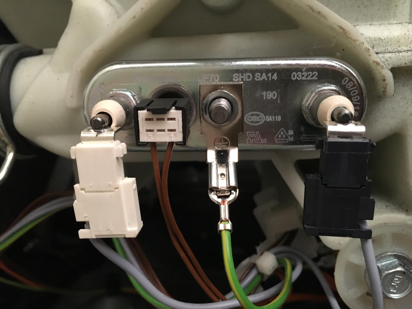

Thomas 1982 Nu har du vel sat ledninger rigtig på. Det er meget usandsynlig at varmelegeme ikke har forbindelse til stel selv om jordledning er taget af den. Der sidder en bøjle inde i maskinen som den skal ind under så den ikke går op imod tromle, desuden kommer der vand op omkring den.
Så for mig ser det ud til at du sætter jordleder på det forkerte sted. Sæt eventuelt et billede ind hvor man kan se tilslutningen. Du trykker på fanen >åbn editor< så er der øverst i venstre side et ikon for billedindsættelse.
Jeg har forsøgt at sætte jordledningen og fase ledningen til samtidigt og vaskemaskinen virker med dette. Jeg har så prøvet at sidde de to blå ledninger på og jordledningen og når jeg gør dette og tænder vaskemaskinen afbryder hfi anlæget. I kan se på billedet at der er ikke så mange muligheder for at slutte det forkert til, da ledninger kun paser til de enkelte steder.

Jeg skyder på, at det er en bytter, for der er tilsyneladende en fejl på dit varmelegeme. for at kunne måle det, kræver det, at du har en megger.

Ja du har sluttet det korrekt til. Så jeg tror at Fabrin har en kedelig pointe
