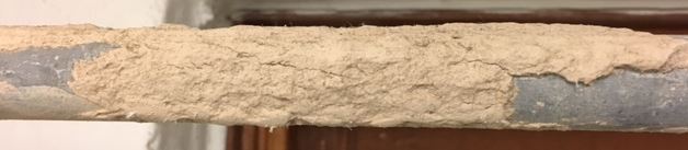

Er det her asbest - varmtvandsrør fra 37
Jeg vil høre om det her er asbest. Det er en lidt hård masse - som om det var spartelmasse. Udenpå var der filt og det typiske bånd omkring. Røret er nok fra 1937 og leder varmt vand.
Den fortvivlede
Bahnsen
Ja mon ikke det er asbest
Men skulle undre mig hvis ikke "Arbejdsmiljø" kommer og svare, medmindre det da er ham selv der spørger...
Det ligner det jeg havde som indeholdt brun asbest.
NB. Folk tror det hele er asbest. Du kan kende det på det ligner sådan nogen brunt snask der er smækket på mineralulden, ligner næsten gammel indtørret afføring ...
Rigtig Je_ns :-)
Så kom arbejdsmiljø på banen... Og JA det er meget sikkert kiselgur med asbest.
Anvendelse
  • Varmeisolering af kedler, rør, beholdere og kanaler med kiselgur eller magnesiablandinger.
  • Isolering af varmerør, hvor isoleringsmaterialet er asbest.
Omfang
Meget stort.
Periode
Frem til 1973 samt i mindre omfang til 1979.
Beskrivelse
  • Isoleringen i bøjninger m.v. er normalt udført med pap og lærred, ofte hvidmalet.
  • Pappen kan være asbestpap.
  • Isolering med asbestholdige blandinger er normalt ret hård i modsætning til mineraluldsisolering, der oftest giver efter ved tryk.
Bemærkninger
  • Kiselgur der indeholder asbestfibre ses ofte i rørbøjninger, omkring ventiler og flanger samt ved endebunde på varmtvandsbeholdere. Der kan dog også forekomme lige rørstrækninger, der er isoleret med kiselgur indeholdende asbestfibre.
  • Asbestisoleringen findes ofte på gamle installationer i loftrum eller krybekældre.
  • Asbestpap ses på lige rørstrækninger. Ofte er der uden på asbestisoleringen lagt et nyt lag mineraluld, derefter et lag pap og yderst et lag lærred.
