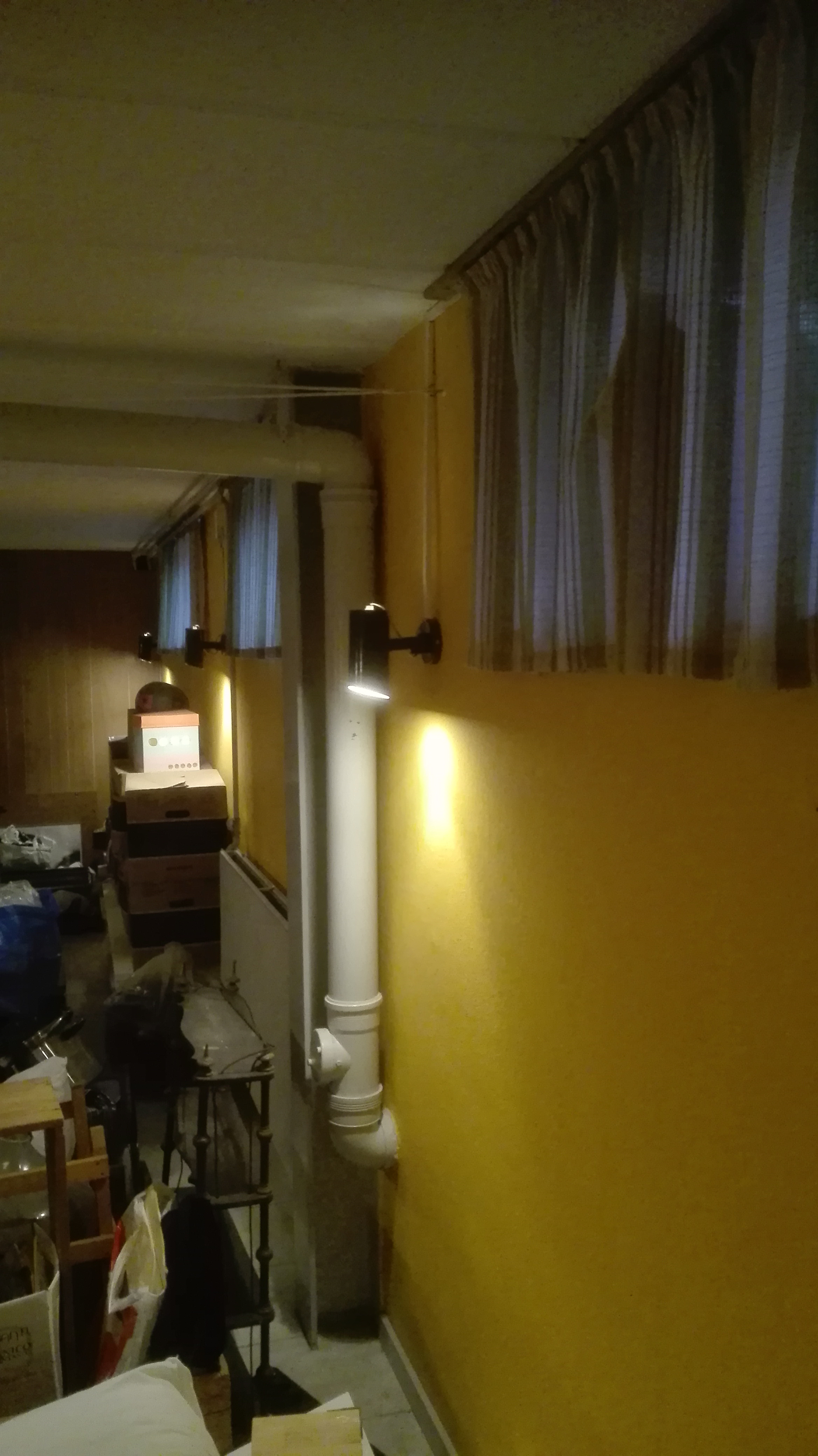

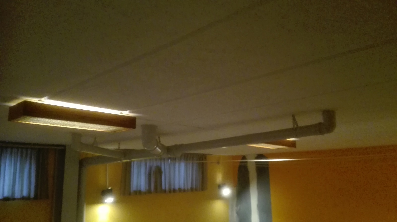

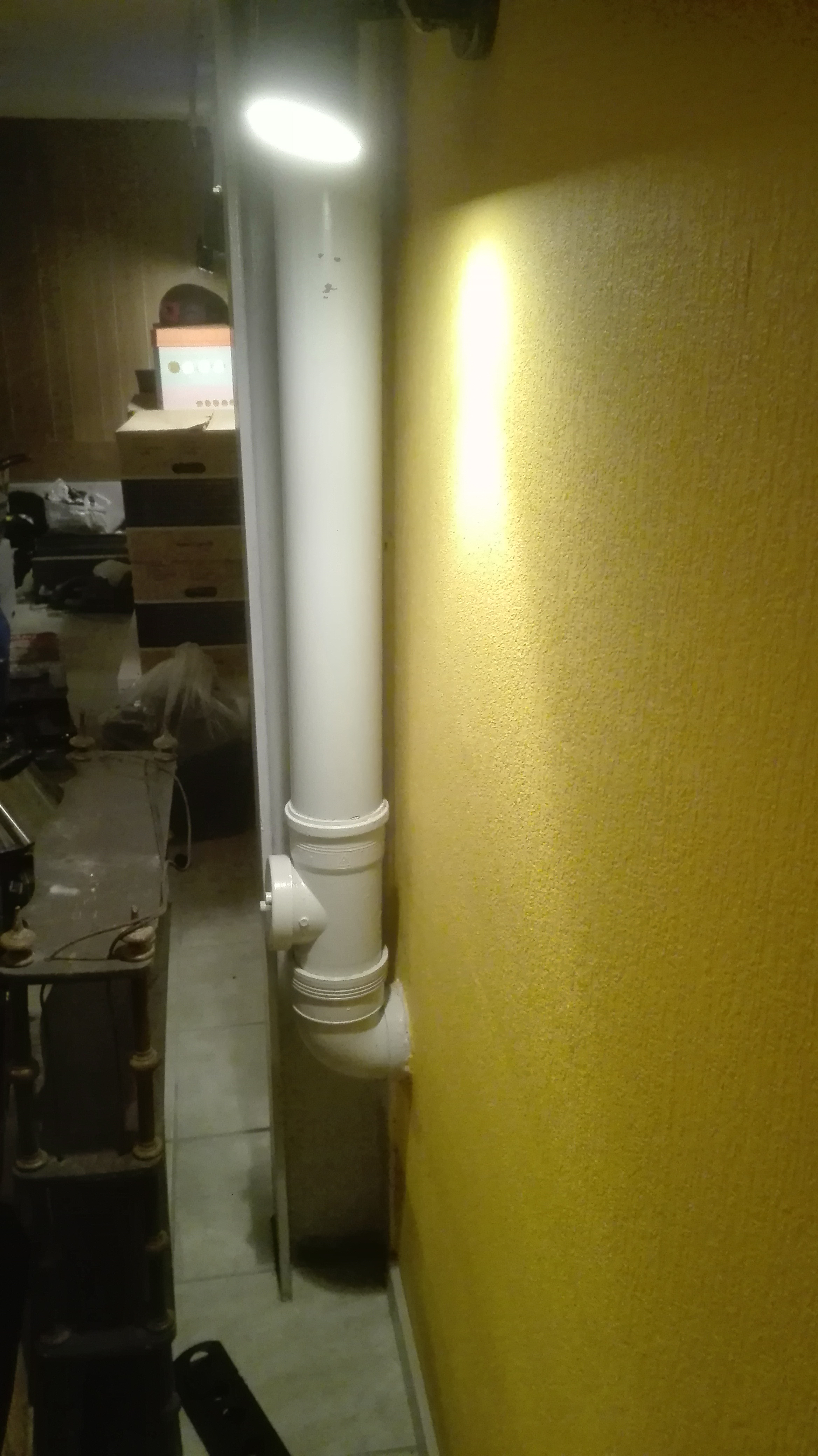

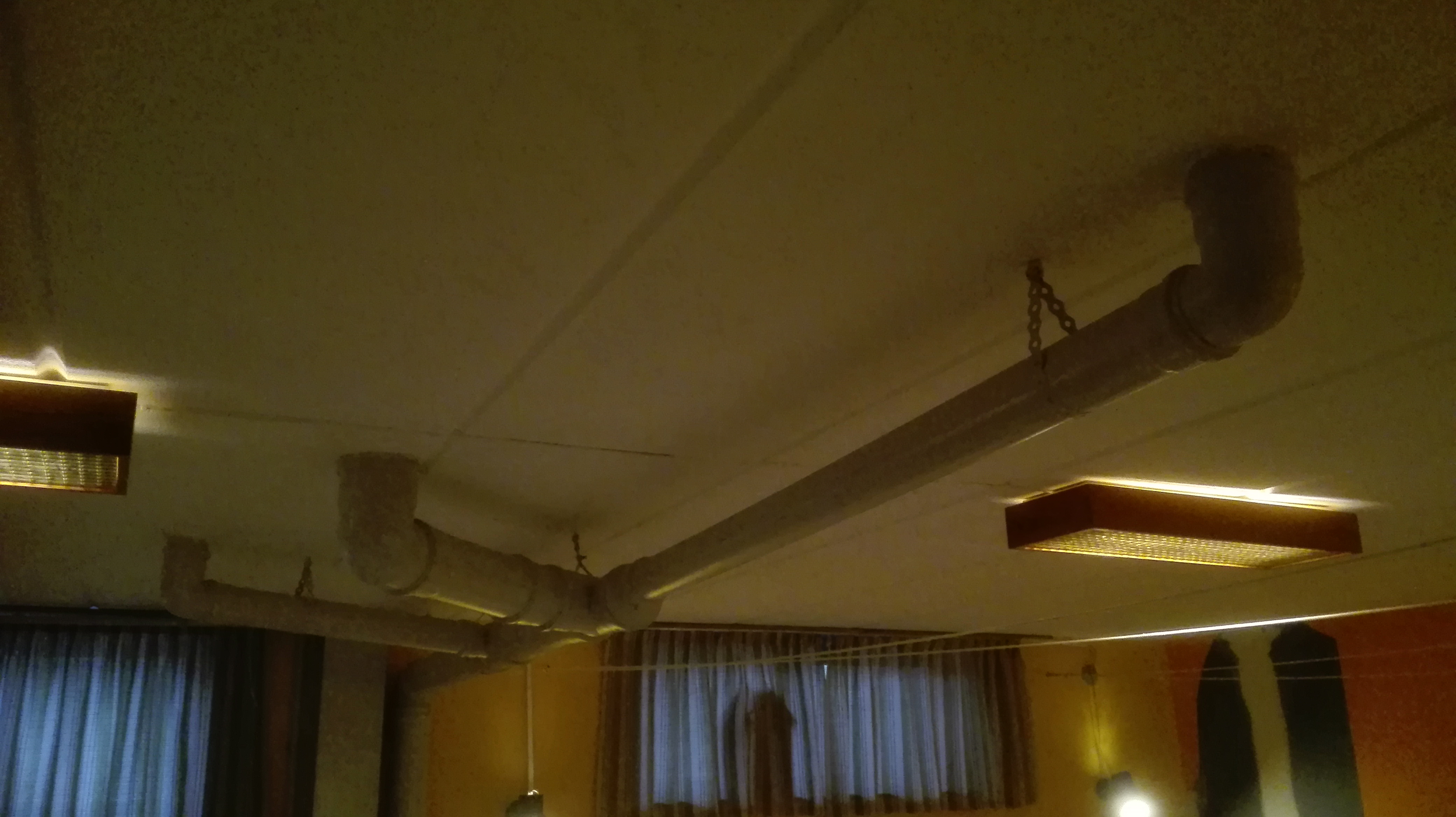

Der skal være og der er næsten helt sikkert en vandlås, ellers vil det lugte modbydeligt hele tiden. Ofte er det i selv gulvafløbet, så rør fra håndvask og badekar samles der. Men når der er kælder under kan det være anderledes. Prøv at tage et billede op under kælderloftet, så kan man måske bedre forestille så situationen.
Tak... Jeg prøver lige at tage et billede, når jeg kommer hjem idag. Så kan i bedre se, om der skulle være noget!?
Umiddelbart kan jeg ikke se, at der skulle være en vandlås. Men det kan jo blive vurderet ud fra billedet.
Kommer om et par timer. :-)
Længst fra væggen er afløb til brus, så toilet og tættest på væggen er badekar.
Prøv lige at tage billeder af afløbene på selve badeværelset. 🤔
Ligner ikke der er vandlåse i kælderen.

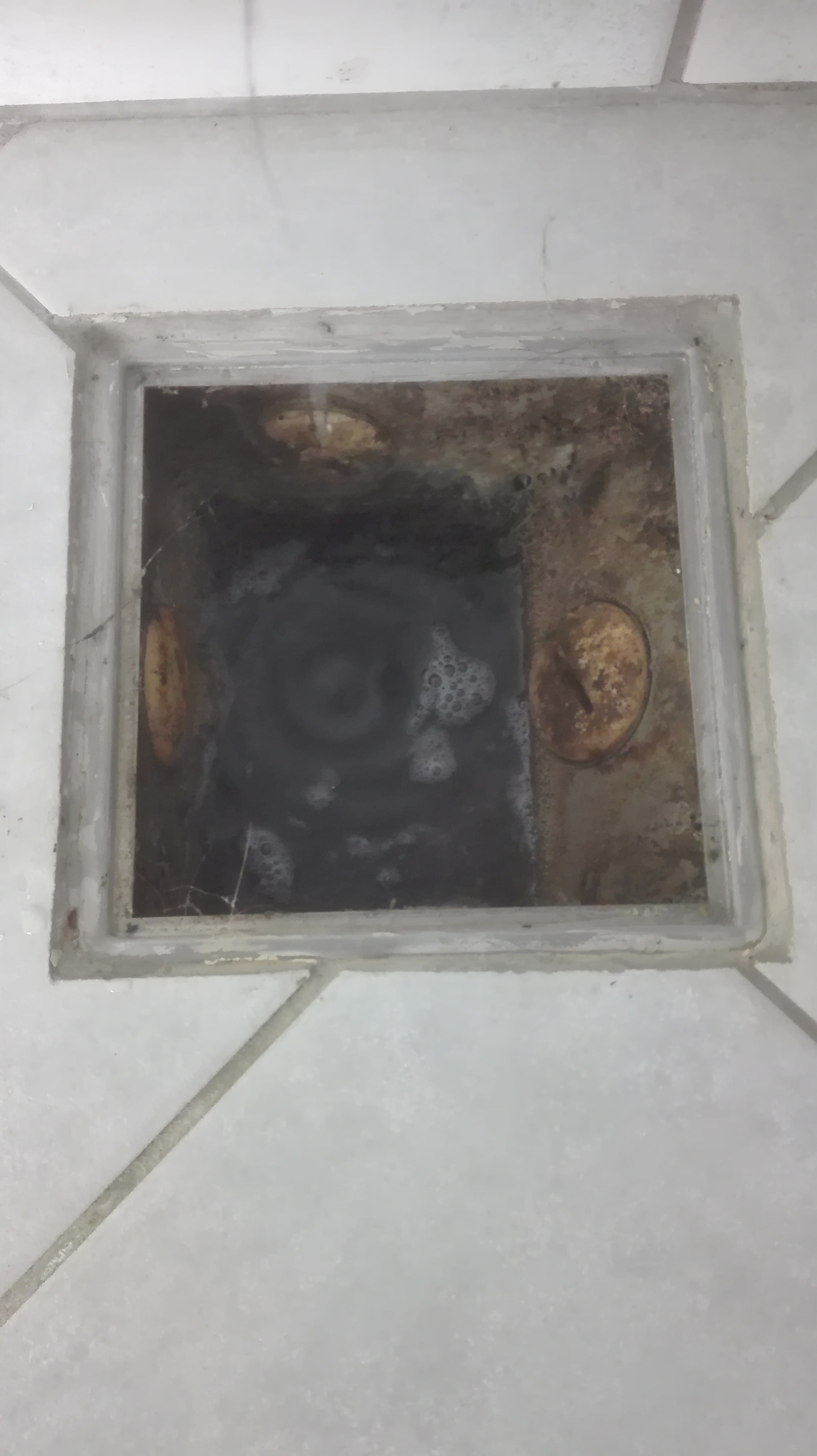

Har kun kunne få risten af til brus, og du har ret, der er indbygget vandlås. Der står vand i afløbet, men det er i den grad fyldt med snask og andet lækkert. OG der kommer en grim lugt derfra, når man er tæt på.
Er det lige til at rense, eller skal jeg have vandlåsen op på en eller anden måde?

Vandlåsen burde være til at hive op af afløbet. hvis du postede et foto... der er måske en hank i vandlåsen du skal hive i.
Det er ikke ndøvendigt at lave om på installationen hvis ikke lugtgenerne har været der fra start. Start med at rense vandlåsen.

Løsningen var netop at rense vandlåsen (den var indbygget alle steder).
De var fyldt med slam, hår og alt mulig andet lækkert, der i tide og utide blev revet godt op i, når man benyttede de forskellige afløb.
Opvaskemiddel og en skurebørste, og der har ikke været andet end frisk luft i 10 dage.
