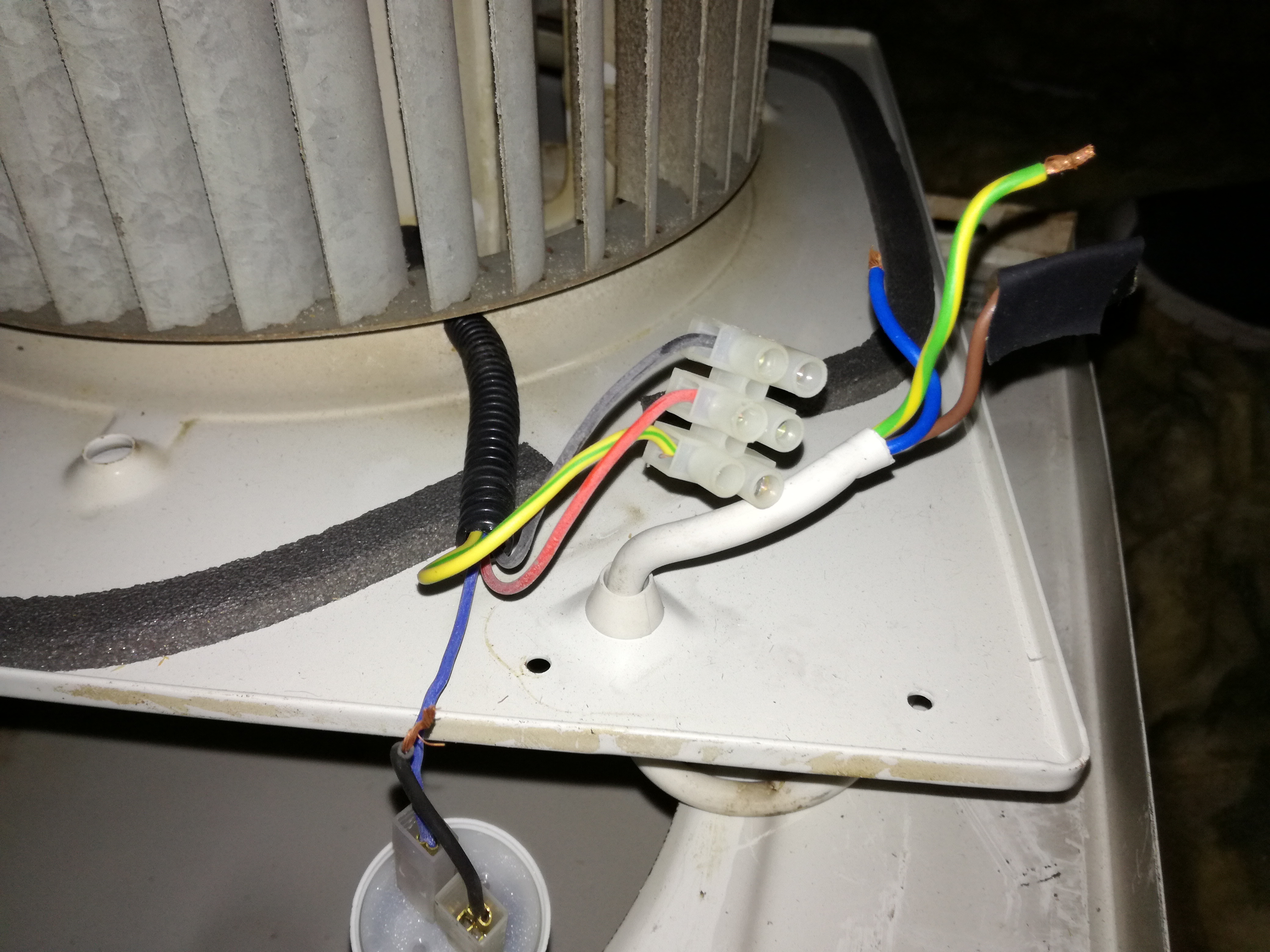

Hej.
Hvordan tilslutter jeg dette?
Havde en eletriker der skullu skifte min externe motor, men han blev aldrig ferdig.
Nu får jeg ikki kontakt med ham

Gul grøn => gul grøn
Blå => den lille sorte der kommer fra kondensator ( den lille runde der hænger i den blå ledn. )
Brun => enten til rød eller sort. Det kommer an på hvilken vej den drejer rundt. Er det forkert vej så
så flytter du bare den brune
Du får behov for en enkelt krone eller samlemuffe mere. Håber det lykkes for dig
Tak for et hurtigt svar. Jeg prøver i morgen
