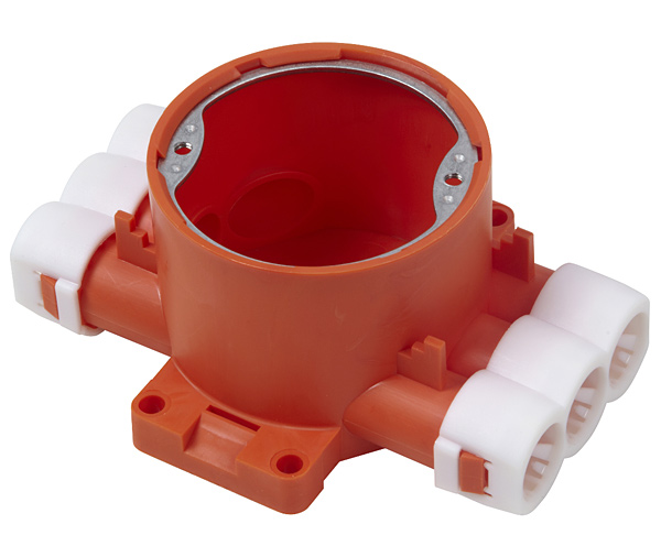

Den er skruet op før loftet blevet lavet. Den kan ikke fjernes uden at ødelægge loftet.
Den ser sådan ud bag loftet:
Og i nogle tilfælde er den ovenikøbet fastgjort med et bærejern
