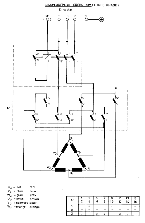

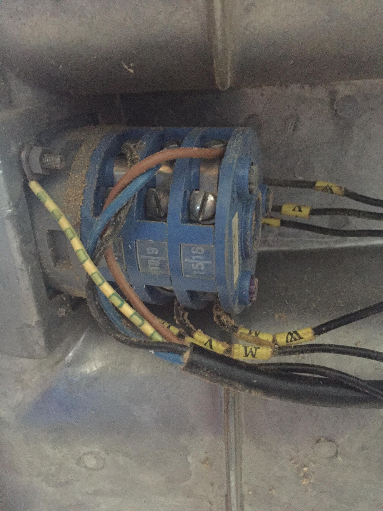

Goddag .. jeg købt en lille båndsav der kører med en motor, tre faset, 380v - på to hastigheder - 0,37 KW og 0,51 KW. SIden jeg kun har 220 volt herhjemme så købt jeg en frekvensomverter, jeg kan bare ikke rigtig finde ud hvordan jeg skal koble min omverter til maskinen ? der kommer 6 kabler ud fra motoren ind i switchen, og fra den kommer så 4 kabler som går hen til kontakten.
