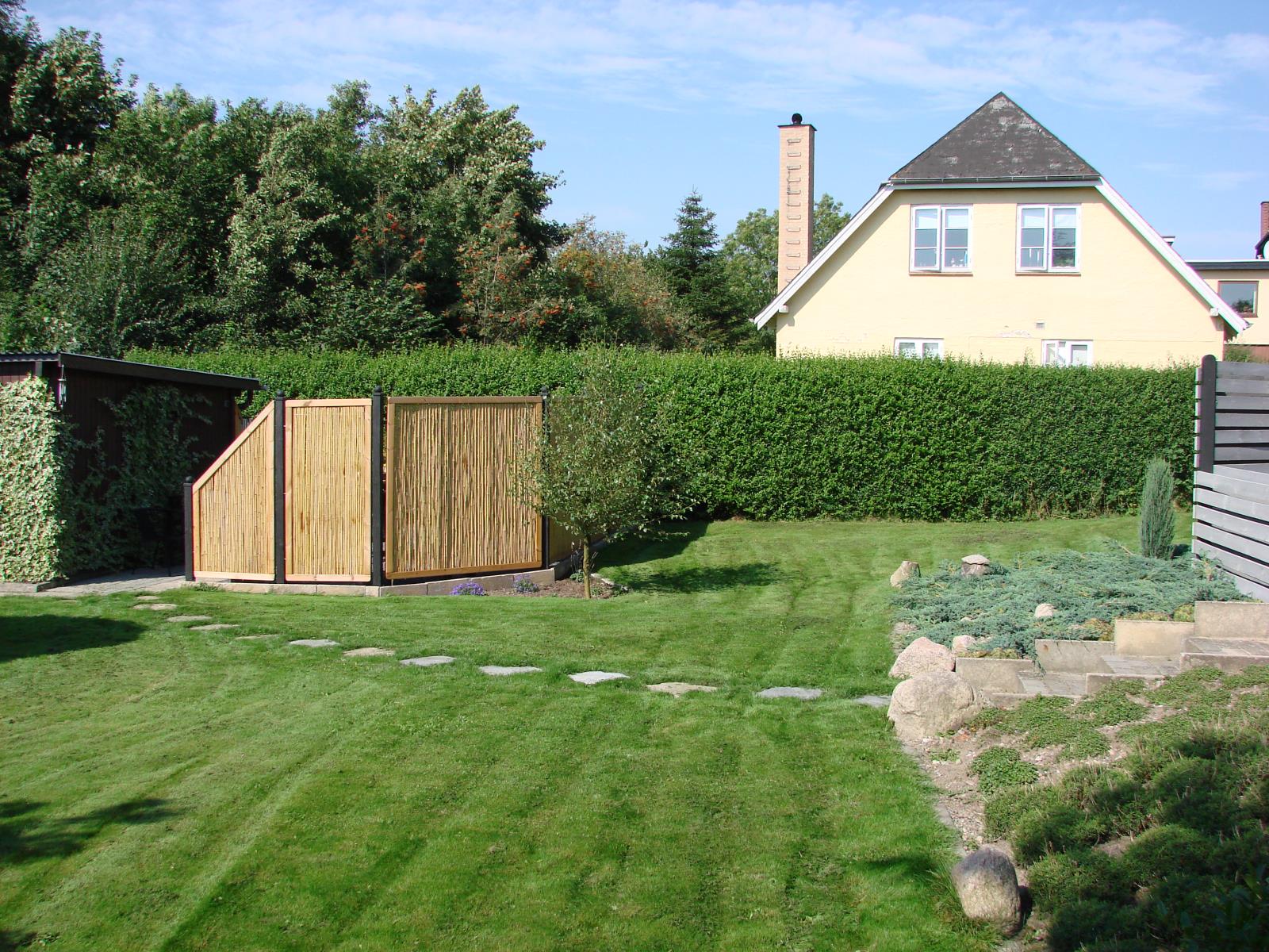

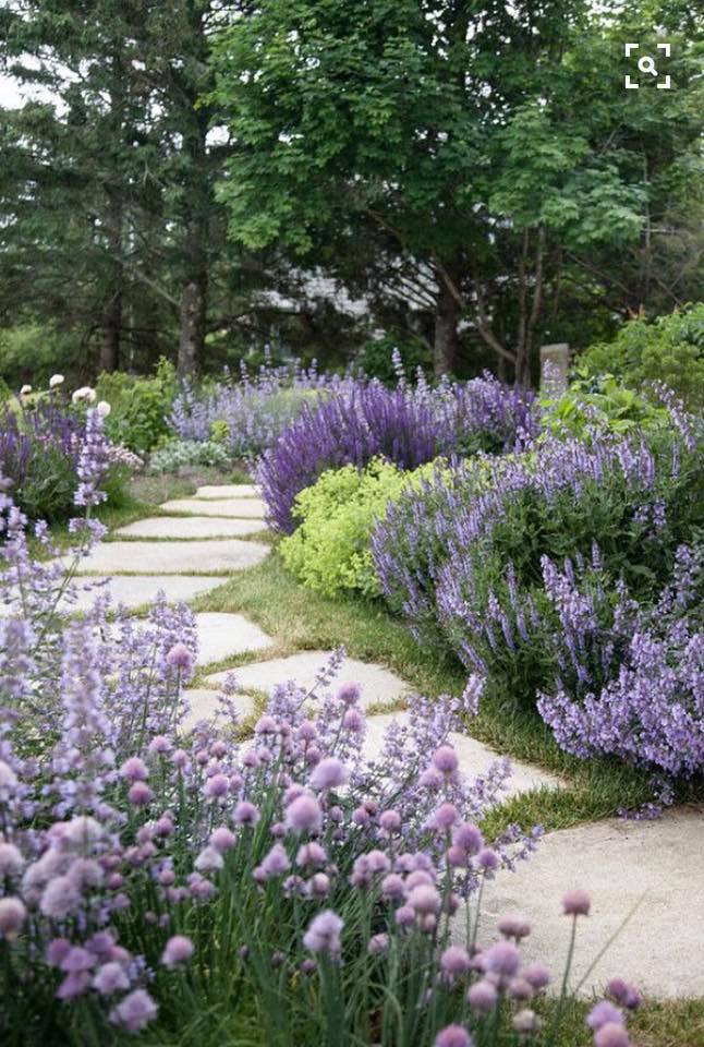

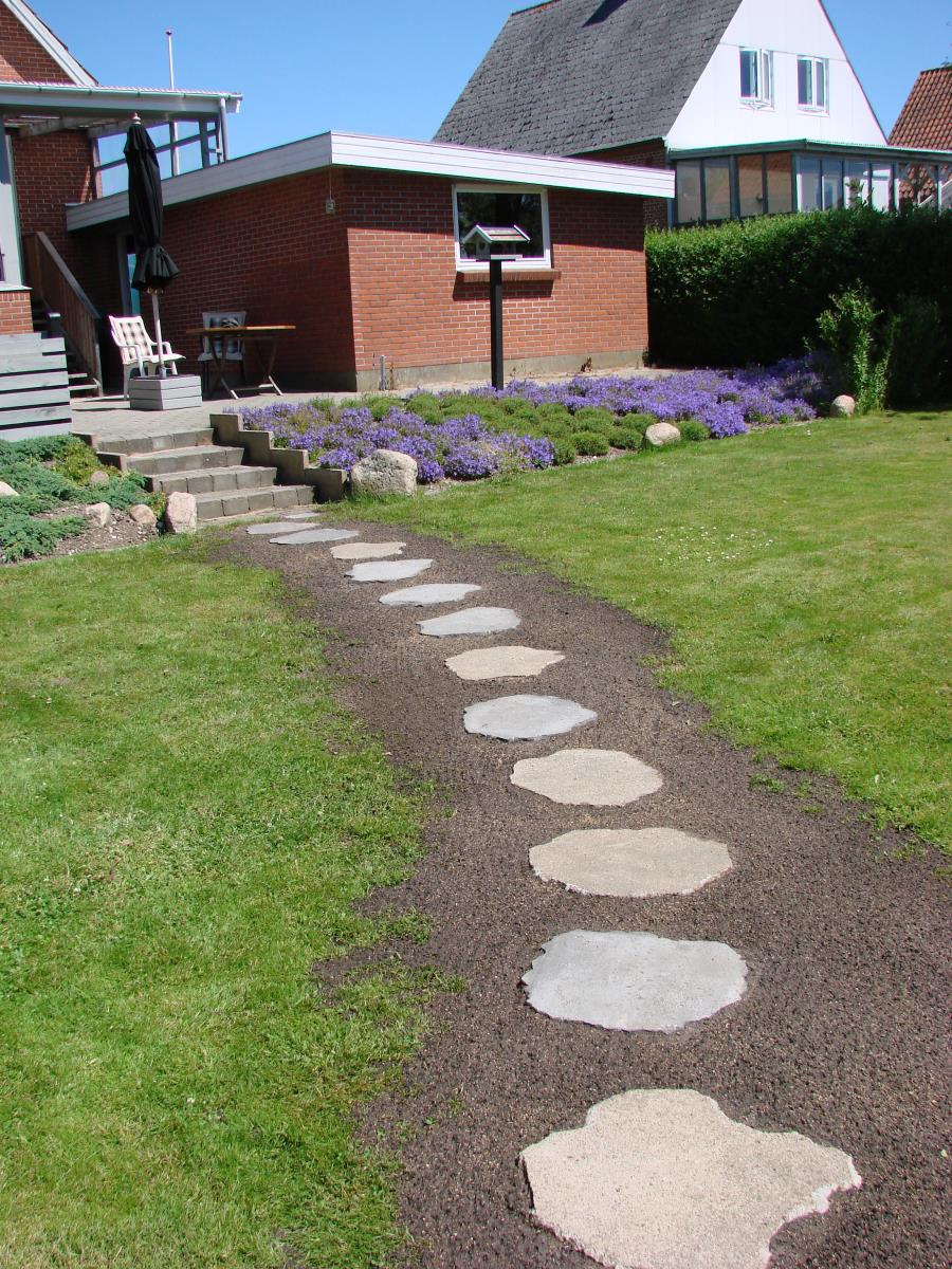

Vi har for nyligt købt en kolonihave og nu vil jeg gerne anlægge en sti i stil med den på billedet. Store sten er dyre, så jeg havde forestillet mig at støbe sten i beton selv.
Kan jeg støbe dem i denne størrelse på stedet? Kræver det armering for at de ikke knækker? Har vejret indflydelse på hvornår man kan støbe på stedet?
