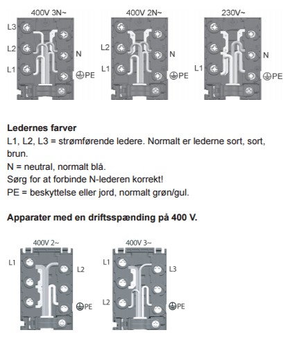

Er der nogen der kan fortælle mig forskellen mellem at tilslutte et nyt komfur til 220 volt eller kraft?

Ja forskellen er rimelig stor. Ved 230V skal du have en sikring foran på 35A og tilsluttes med 3* 6mm2 kabel medens du ved 3*400V+nul kan du nøjes med de 16A, der formentlig sidder i din komfurgruppe og et 5*2,5 mm2 kabel.

kabel i den faste installation 5 x2,5 mm2 som du sikker allerede har. Bevægelig kabel til komfur 5 x 1,5 mm2
Jeg var ude ved en kollega i Lørdags hvor der kom røg bagfra ved komfuret. Muffer og ledning i tilslutnings dåsen kunne ikke klare den enfasede belastning.
