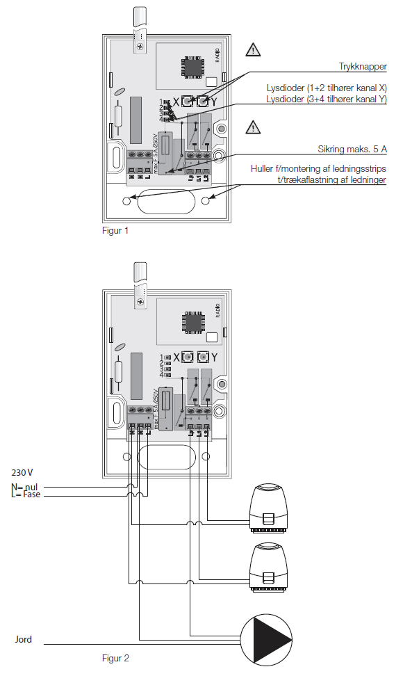

Jeg fik opsat en Wavin minishunt og den skal kun styre varmen i det nye rum her, som er omkring 20m2 på en kreds. Til denne fik jeg en trådløs termostat der hedder AHC 8200 med en telestat til at styre kredsen.
Jeg har været inde of finde montagevejledning ved Wavin for hvordan det skal sættes til at det er jo relativt lige til... 230V ind i L og N, føre jord videre over i stik til pumpen som også forbindes til N og Lp.
Men hvordan når jeg så kun har 1 telestat - den skal jo tilssluttes til styreenheden i N og enten L1 eller L2... men hvilken? Kan forstå at enheden kan styre 2 kredse X og Y, og termostaten er forbundet på en af disse kanaler på forhånd, men vil det sige at hvis termostaten er forbundet på kanal X så skal jeg tilslutte telestat for den kreds på L1 og hvis det er Y kanalen termostaten er på så er det L2?
Umiddelbart er det den eneste måde jeg kan få det til at give mening... kanalen må jo være bundet til en af faserne så når kana X kalder på varme styres telestat via L1 og hvis Y kalder på varme så er det L2.
Har jeg misforstået noget?
