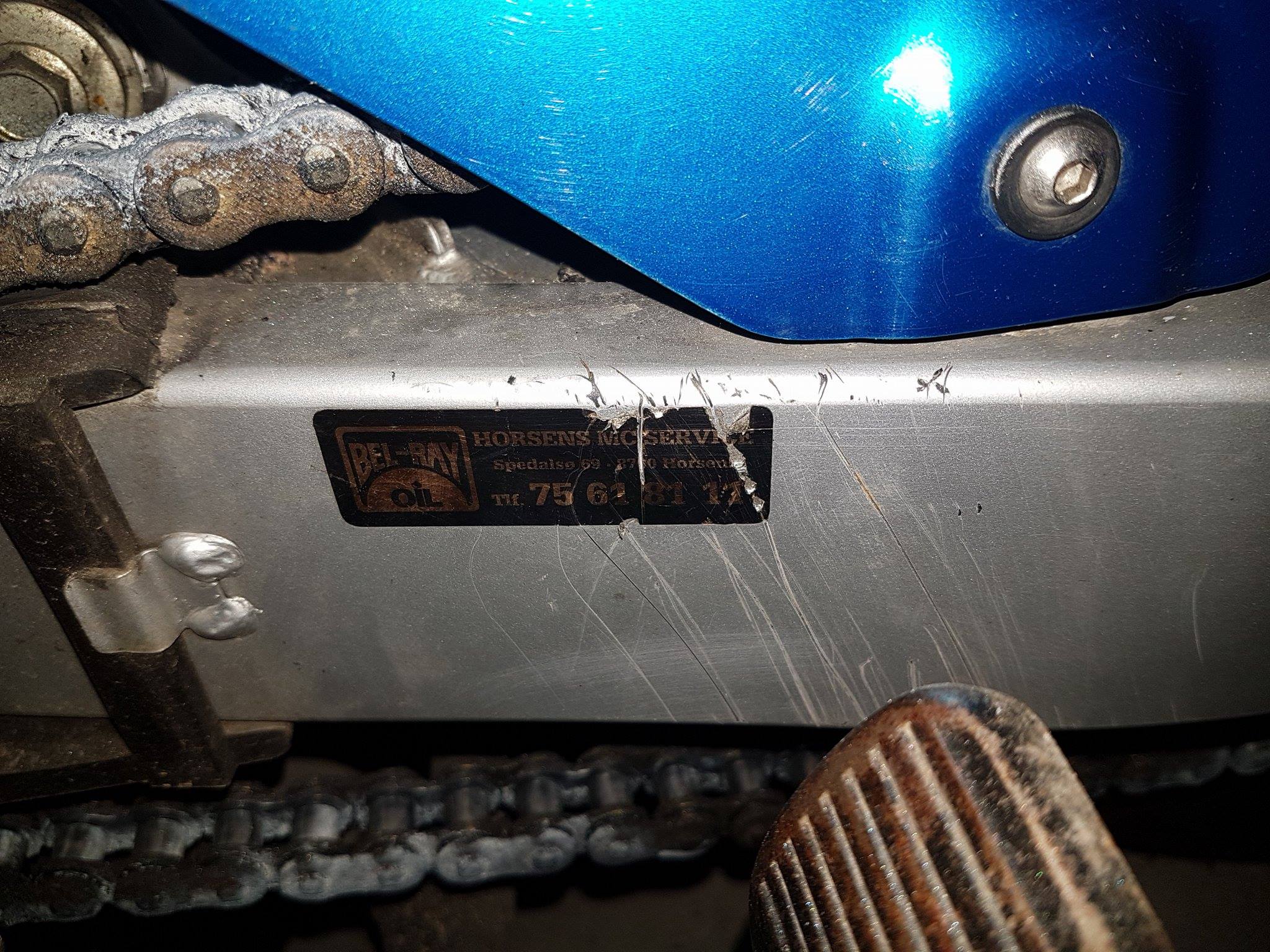

Hej.
Håber der er en her inde der har en god ide til hvad man kan gøre i min tilfælde med min motorcykel.
Købte Motorcykel sidste sommer og den har nogle store ridser, ved ik hvad de er kommet af.
Men kan man gøre noget uden af og skal skille den af og til en Aut. Maler?
Det er på bagsvingeren af motorcyklen (den hvor baghjulet sidder fast på
Har vedlagt et billede😊

Da det er fodstøtte der sidder lige udenfor, kunne jeg tænke mig at det er dine eller tidligere ejers støvle hæl, der har lavet de ridser. Det passer vel med retning og placering, men du kunne jo prøve at kigge ned på din for når du "rider" ppå den.
Da jeg så overskriften tænkte jeg på polere midler til biler. De kan polere meget væk. Men dette er ret meget så jeg tror ikke man kan gå den vej.
Men du kan naturligvis bruge sandpapir, og skifte til finere efter at ridserne er væk. Afslutte med poleremiddel.
Det er eneste løsning jeg kender, men hvis de kommer af almindeligt kørsel så er det jo omsonst at gøre noget ved.
Måske du kan finde en beskyttelsesplade til at skrue/lime på, det vil jo dække det værste, og forebygge det udvikler sig.
Jeg kan ikke rigtig se om det er aluminium, eller det er malet.
Det er aluminium. Men vis man sliber med sandpapir kommer der vel bare mange små ridser, kender det det vandsliben, som jeg mener er det fineste man kan få. Ridserne er rimlig dybe.

Jeg syntes faktisk det ligner anodiseret og lakeret alu. Personligt ville jeg vikle noget gråt gaffatape omkring stedet så det er beskyttet. Gaffaen kan nemlig erstattes hvis/når det bliver revet.
Hverken sandpapir eller polering med skrappe midler vil efter min mening gøre stedet pænere.
Husk, det kan ikke undgås der kommer slidmærker på en cykel der bliver kørt på.

Hej Andreas
Hvis det er anodiseret /eloxeret alu, ville jeg ikke begynde at slibe i det.
Anodiseringen beskytter imod ir og hvis du fjerner denoverflade angribes
aluminumen let, især hvis du kører om vinteren i salt.
Biltema og andre autoudstursforretninger sælger beskyttelsesfilm som "kulfiber"
eller andre selvklæbende materialer, som Jens også foreslår.
Gaffa klæber godt, men er jo en smags sag, om man kan få sig til at sætte på sin MC.

Kig leddet til side-støtteben efter. Der er sikkert stor mulighed for, at det sidder så løst, det slår imod når du sparker det op. Ridserne kan du ikke fjerne, men dække med beskyttelsesfilm
