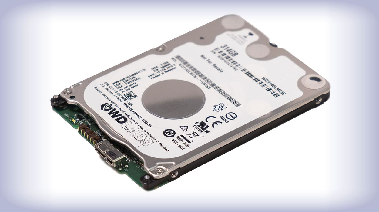

Mange nyere harddiske, som bliver leveret i kabinet, har hverken pata eller sata stik. Her tilsluttes usb direkte til disken.

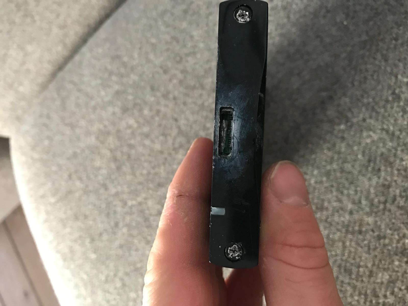

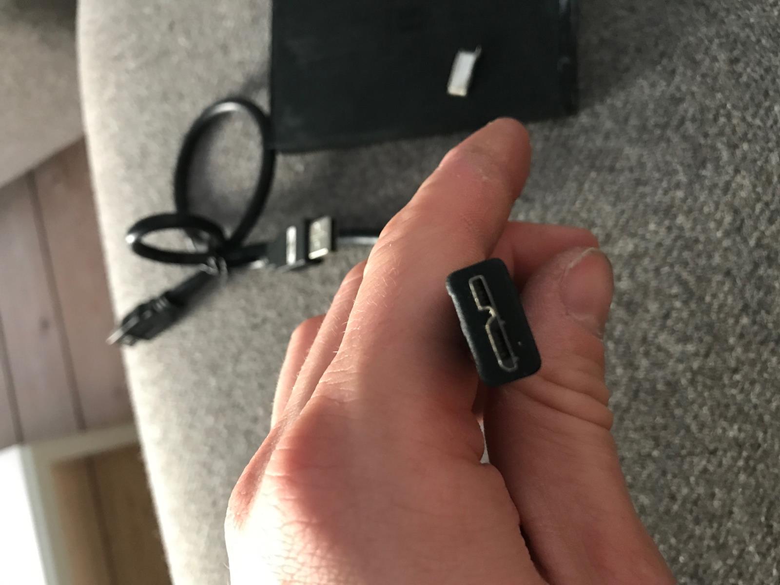

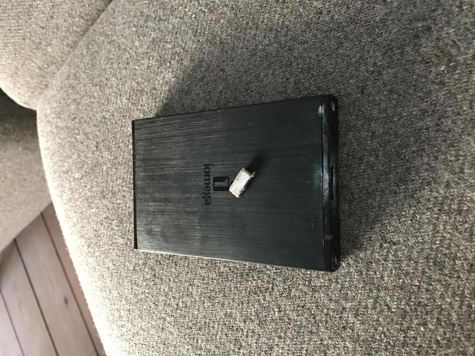

Her lidt billeder af harddisken

Du har uploaded et billede af kabinettet og ikke af harddisken, men billedet viser, at der må være tale om en 2,5" harddisk og når stikket ser ud til at være USB3, så er det sikkert også SATA interface.

Der findes vist ikke harddiske med direkte USB-interface, men jeg har set tilfælde, hvor USB-interfacet var monteret på selve harddisken med SATA-interface, hvorefter det hele var monteret i et kabinet. Er dette tilfældet skal dette eksisterende USB-interface blot afmonteres, før harddisken monteres i et nyt kabinet.
Jo, der findes harddiske med usb-interface, og er helt almindeligt, når man køber en harddisk som er monteret i kabinet fra fabrikkens side. Det kan ikke afmontetes og laves om til sata.
Jeg kan ikke se af Martins billeder, hvilken type disk der sidder i. Vi er enige om, at det er 2.5". Men det kan være både typen på billedet ovenfor, eller typen med ekstern sata-usb controller. Martin er nødt til at tage disken ud af kabinettet for at få et entydigt svar :-) Det kunne dog godt være sata-typen, da dem med intern usb-controller ofte sidder i plastickabinetter, som ikke kan adskilles. Her er der jo i det mindste skruer. Vær i øvrigt også opmærksom på, at 2,5" diske fås i forskellige tykkelser, og at det nye kabinet skal passe til tykkelsen.
