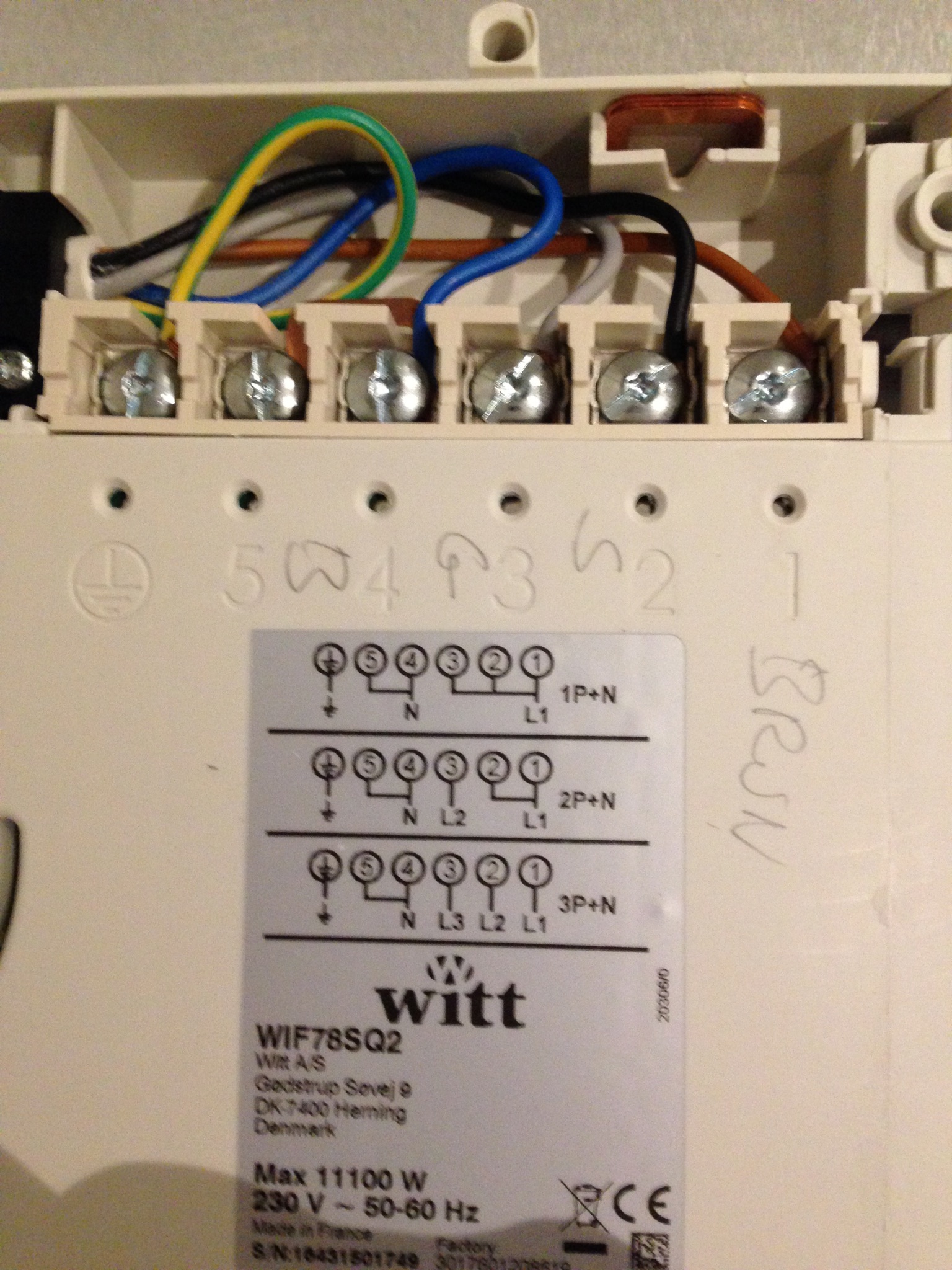

Er ved at monterer ny induktionsplade, og min spørgsmål er: Har jeg tilsluttet de forskellige ledninger korrekt?
Har vedhæftet et billede at det...
KV
Hvis den blå er nul, og grå-sort-brun er faser er det rigtigt.
Med forbehold for, fase og nul ligger som je_ns skriver i farverne, har du monteret det korrekt.
Blå er nul. Tak for Jeres svar 👍🏼
KV
Hvis du skal være hel sikker så sæt et multimeter på og mål dig frem.
