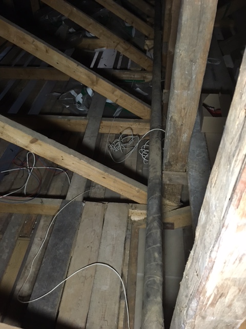

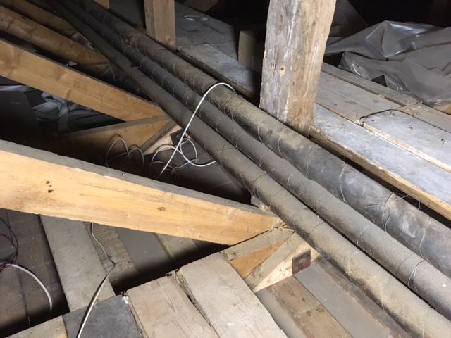

Vi får efterisolereret vores loft på vores ældre hus fra 1955 her indenfor de kommende uger. Vandrør til brugsvand og varmerør løber på vores loft og er i dag isoleret med gammel isolering og så har man rullet sådan noget gammel asfaltpap lignende noget omkring rørerne.
Der var tidligere 50 mm isolering som var dårlig og gennemhullet af mus mange steder og loftrummet har stort set altid føltes lunt - eller omvendt i hvert fald ikke koldt. Men når vi nu efterisolerer med meget mere isolering vil der pludselig blive meget koldt på loftet og dage med frost vil der vel være risiko for at vandrørerne kan fryse?

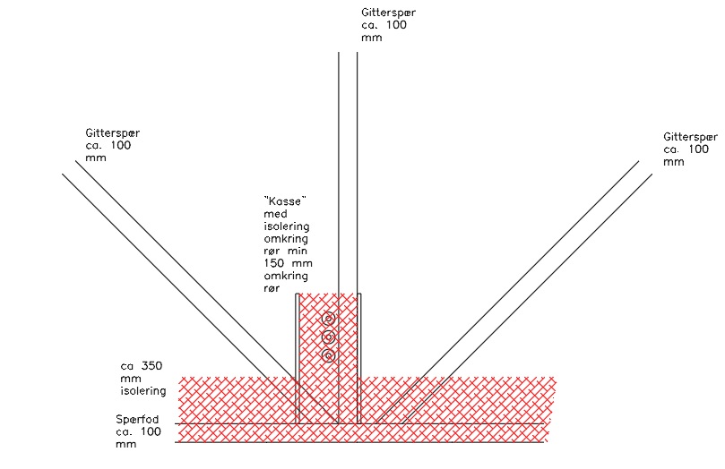

Rørene løber med 3 rør lige over hinanden og jeg overvejede egentlig at lave en "kasse" som føres op på hver side af rørene som vi så får blæst isolering ned i sammen med efterisoleringen så der lægger ca. 150-200 mm isolering omkring rørerne. Kunne det være en mulighed for at sikre imod frost? eller skal der reelt f.eks. anvendes den type ledning som giver en lille smule varme fra sig for at holde dem frostfri. Jeg tænker hvis rørerne primært løber sammen så vil varmerøret vel afgive en lile smule varme som så det ikke kan fryse? Jeg er mest nervæs for mine rør til brugsvand lægger deroppe
Lige et par billeder

Det var lidt ala dette jeg tænkte man kunne gøre. Den røde skravering skal symbolisere isolering.

Dit system vil hjælpe noget, og jeg tror heller ikke der vil ske noget.
Men det der ville hjælpe endnu mere ville være at siderne din kasse sluttede lavere, og med tag ind over rørene. Så kassen endte uden isolering inden i. Så skulle der ligge 350 mm isolering både på sider og ovenpå den. Så ville det blive varmere omkring rørene uden at du ville miste ret meget effekt af isoleringen.
Ja som foreslået, en kasse af isolering på rørene, og en "korridor" ned til varmen, en 50mm bred sprække vil være rigeligt.

Det er sikkert alt rigeligt med 50 mm bred sprække. Så er det "bare" at spænde nogle plader på siden af rørene, og så lægge isolering op over.
Hvis det er rockwool eller papiruld der sprøjtes ind, så skal der naturligvis laves en rigtig kasse, måske af hårde bats. Er det baner der lægges ud, kan man jo skære det hele til efter mål. Men der bliver nødt til at være et lille "bjerg"
Efterisolering skal sprøjtes ind. Knauf isolering. Man kunne måske også anvende ruller af 100'mm isolering som man ruller op over rørene og fører ned på hver side så man helt til overside loft og dermed får en sprækkke på ca 50 mm

Det bliver noget "buffelværk" når det skal skæres til omkring bjælker og tænger. Når du skal have sprøjtet isolering ind ville jeg gå efter en afskærmning, så det er det nye løse isolering der passer til alle forhindringer og dermed undgå kuldelommer.
Denne afskærmning behøver ikke at være supertæt, da der ikke sker noget ved at der kommer lidt isolering ind i kanalen. Det er jo kun for at hæve temperaturen lidt det skal laves.
