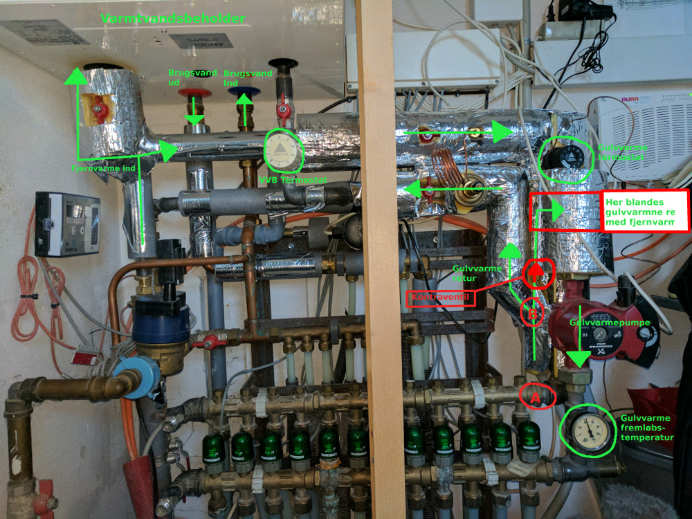

Jeg har henover sommer og efterår haft et problem med ringe udnyttelse af fjernvarmen / for lav afkøling. Jeg har blot en varmtvandsbeholder (VVB) og gulvvarme tilsluttet fjernvarmen. Min egen mistanke er, at kontraventilen der sidder som en del af blandingssløjfen til gulvvarmen lukker en smule vand igennem den forkerte vej, når der ikke er cirkulation på gulvvarmen.
Jeg har forsøgt at slukke gulvvarme-pumpen og lukke for vandet til VVB - og stadig målt et forbrug på omkring 85 liter i timen med en afkøling på 1 grad. (Fremløb er ganske høj - oppe omkring 70 grader, husker jeg ret). Først da jeg helt lukkede for hanen til gulvvarmen faldt forbruget til 0.

Systemet med lidt annotationer - visse detaljer er skjult i isoleringen og farve-valgene er ikke gennemtænkte, men jeg håber, det giver mening til trods Og at det uploadede billede er læsbart.
Bemærkninger:
  • Jeg har oplevet, at røret ved punkt A var koldt (returvand fra gulvvarmen), mens røret ved punkt B var brand-varmt (hvor returvandet skulle "dele sig" mod hhv retur til fjernvarme og blanding med frisk fjernvarme). Her ser jeg netop situationen med én grads afkøling for hele systemet.

Og et tillægsspørgsmål er selvfølgelig om det er en VVS'er eller hvordan jeg evt selv kan angribe udskiftningen af ventilen.

Baare lige en follow up: Banke-tricket virkede desværre ikke, så i dag havde vi en VVS'er forbi, og han skiftede ventilen, der ganske rigtig viste sig at have sat sig fast. Endnu engang tak!
