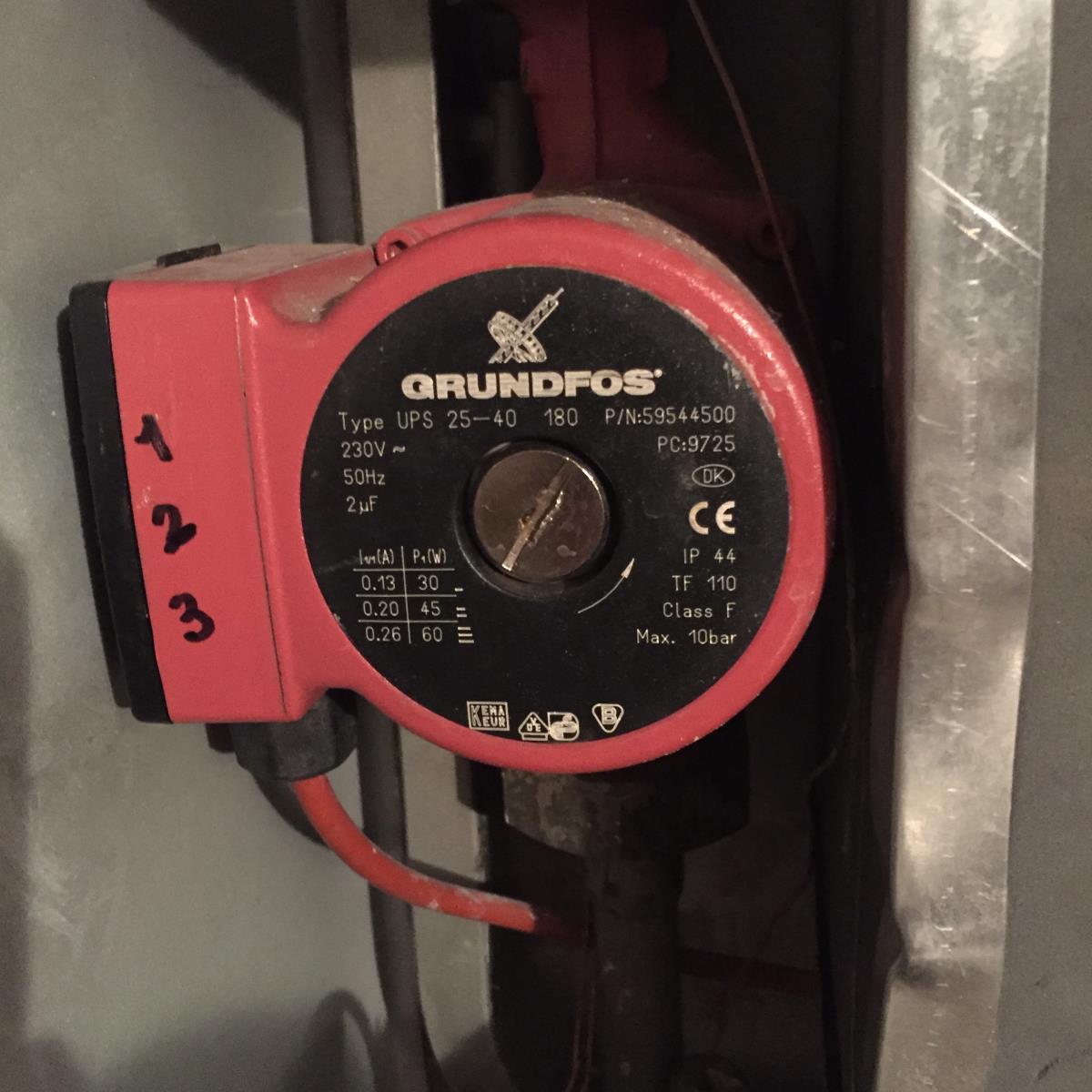

Jeg har en lille udfordring med mit fjernevarmeanlæg som i følge manometret gerne vil have fyldt mere vand på.
Jeg har kigget på brugsvejledningen som meget pædagoisk beskriver de forskellige fuktioner i anlægget - udfordringen er dog at anlægget på tegningen ikke er det samme som mit.
Er der mon nogen som kan hjælpe mig med hvor påfyldningsventilen er placeret ?
Jeg har vedhæftet et par billeder.
På forhånd tak for jeres hjælp
Camilla

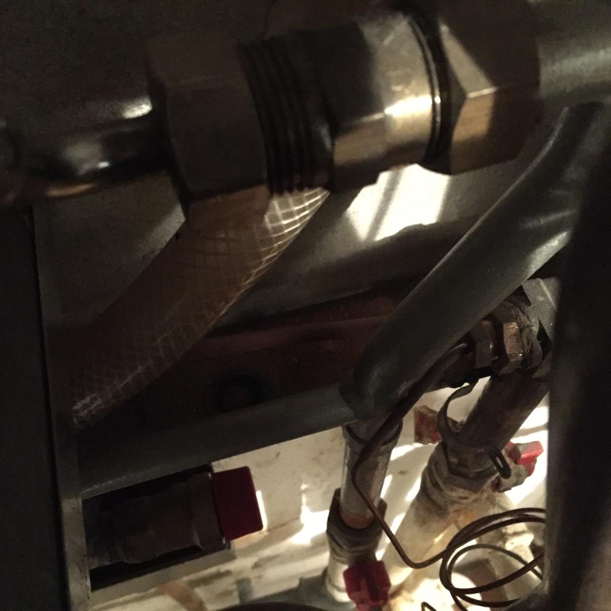

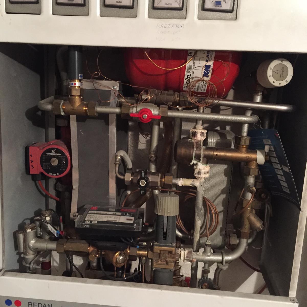

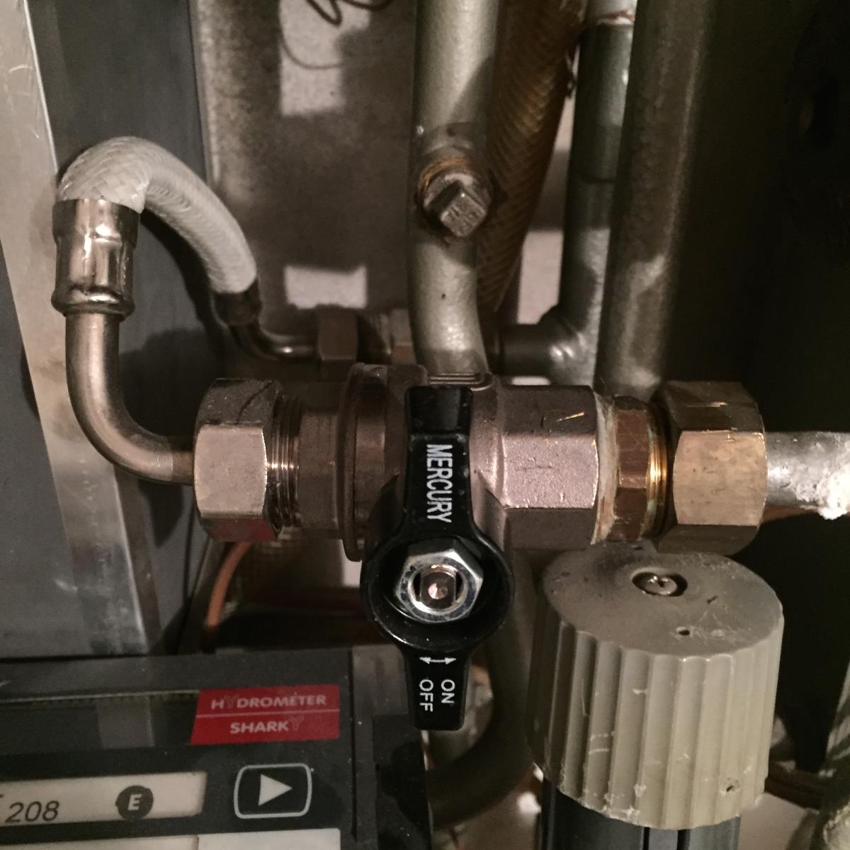

På det billede hvor du viser alle rør, sidder der lige midt i lukket hane med et sort hånd tag. Til venstre for den kommer der en hvid slange. Den skal du følge ned til endnu en hane som jeg ikke lige kan få øje på. Begge haner skal drejes 1/4 omgang så vil trykket stige på den viser der er mærket med BAR. Nå du kommer til 2-2,5 bar stopper du.
Måske skaL du stoppe ved 1,5 bar så vil det stige selv når det bliver varmt igen. Men den tydelige utæthed du har ( hvide belægninger ) skal du have gjort noget ved snarest.

Jeg vil prøve at dreje den sorte hane + hanen for enden af den hvide slange. På den sorte hane kan jeg se at der står on/off. - måske denne er off på nuværende tidspunkt - kan det tænkes ?

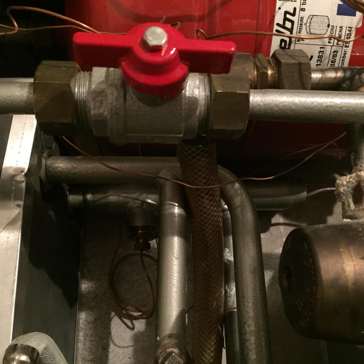

Jeg har været nede i kælderen igen og kigge på anlægget.

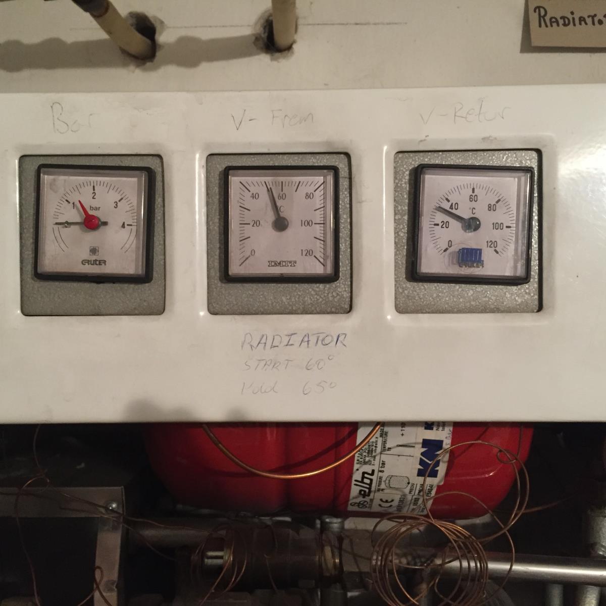

Når jeg følger den hvide slange ender den ud i et T stykke rør som fortsætter op eller ned - uden ventil. ( se billede 2 )

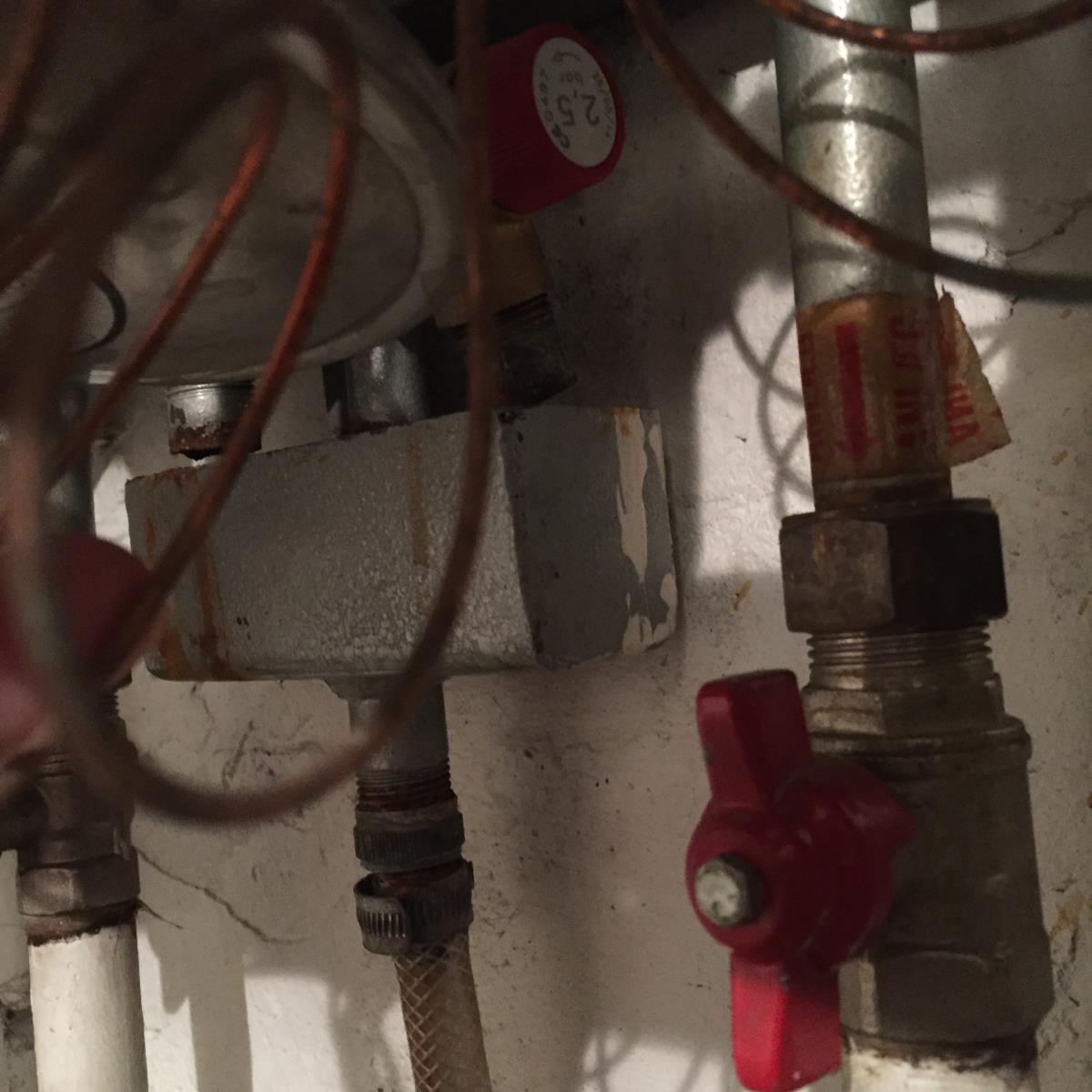

Fandt dog denne ventil inde bagved nogle af de andre rør - kan det mon være den jeg skal dreje på ?
Det er det billede med den lille røde runde ventil - Der hvor der står 2,5 bar. ( billede 3 )
Endnu engang tak for hjælpen
Camilla

Jeg håber du har prøvet at lukke op for de ventiler der er lukket, så du har fået varme på igen. Når håndtaget står på tværs af røret er det lukket, står det på langs er det åbnet. der sker ikke noget ved at prøve.
Den der står 2,5 bar på er en sikkerheds ventil, og vil lukke vand ud hvis trykket stiger over det. Det indikerer at du ikke skal op på mere end 1,5 bar ved påfyldning,

Jeg har prøvet at lukket op for den sorte hane. Da jeg drejede håndtaget begyndte bar tallet at stige og står nu på 1,5 - men det sorte håndtag står fortsat på tværs af røret da jeg kunne se at bar tallet ellers ville blive for høj.
Men det virker - min ene radiator som ikke havde givet varme virker nu igen... jubii
Jeg er dog lidt i tvivl om der fortsat er andre håndtag der skal drejes på - som jeg umiddelbart kan se det står de alle på langs med rørerne.
Jeg vil kontakte en VVS´er i forhold til de hvidebelægninger - det er nok et større projekt kan jeg forestille mig.

Så er dit anlæg indrettet sådan at det kun er det ene håndtag der skal drejes. Og det er korrekt at den skal lukkes igen når der er vand nok på. Du kan vel mærke om det er fugtigt der hvor belægninger er. Det er en smal sag at spænde den omløber der evt. er utæt.
