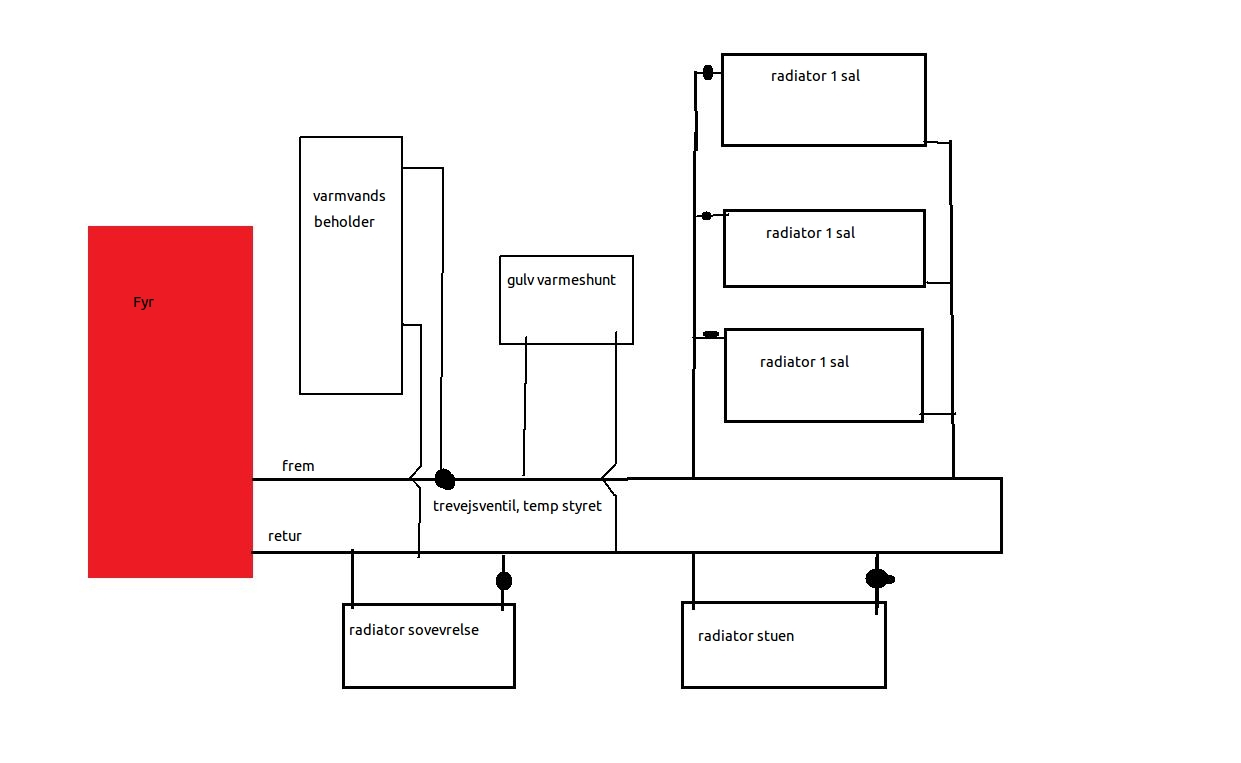

Sådan her er mit system opbygget.
Varmtvandsbeholder preotering med trevejs ventil
gulv varmeshunt til kontor, køkken, gang og bad.
1 streng til radiator i stue og soveværelse.
2 streng til alle værelser på 1 sal.

Man kan udmærket have radiatorer i nogle rum og gulvvarme i andre. Men det skal køre separat for radiatorer kører ikke på blandesløjfe som gulvvarmen. Men du har vel allerede radiatorer, så lad dem bare sidde.
Du skal starte med en gulvvarme shunt der er stor nok til det du drømmer om i fremtiden, og så lave rør/kanaler så du senere kan trække gulvvarmeslanger til de rum der kommer senere.
Jeg har lige været med til at afslutte et varmeprojekt med radiatorer både i tagetagen og stueetagen (300 bolig m2) samt gulvvarme i stueetagen - vi delte gulvvarmen op i mange små kredse i stedet for en stor som man nogen gange ser, og det virker fint.
Ps. Husk at tage højde for evt. store vinduespartier - de kan enten virke afkølende eller varme gulvet op. Og lad ikke de forskellige kredse ligge alt for tæt på hinanden.

tror det bedste er at lave en 2 strengs system 1 til de radiator der forbliver i brug indtilvidre og en streng til det nye gulvvarme :-)
