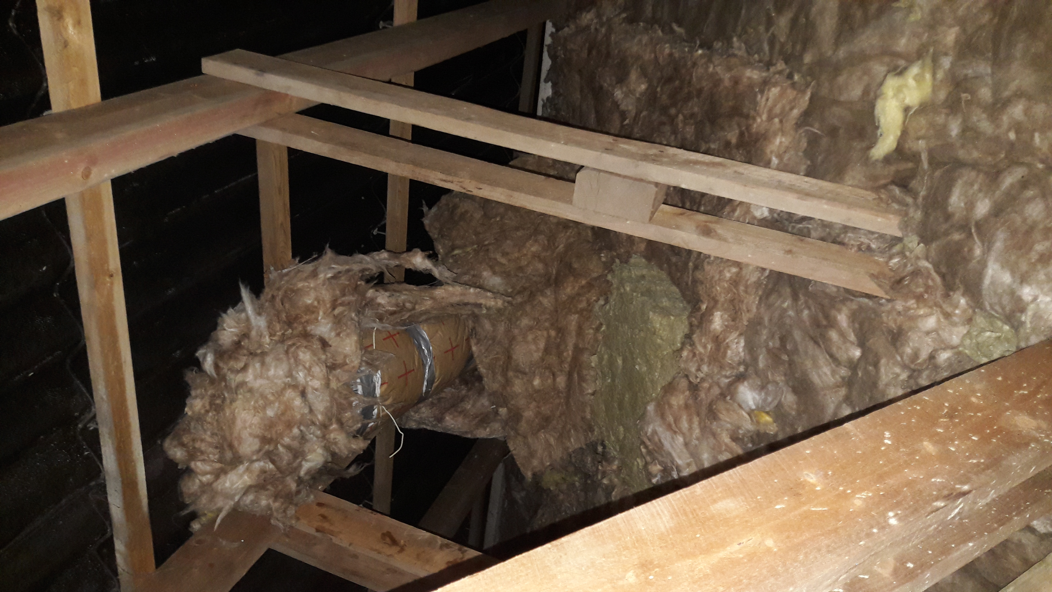

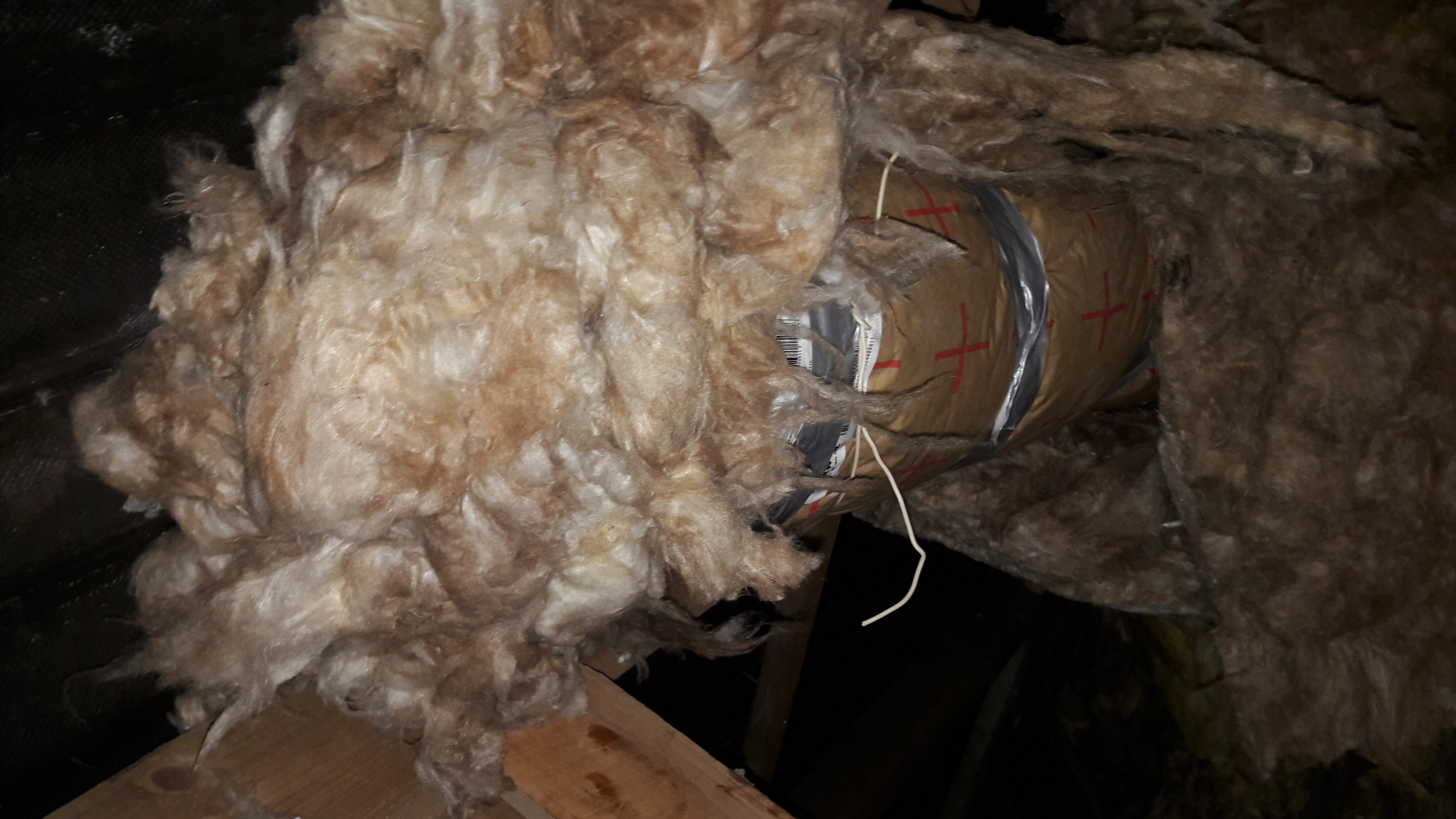

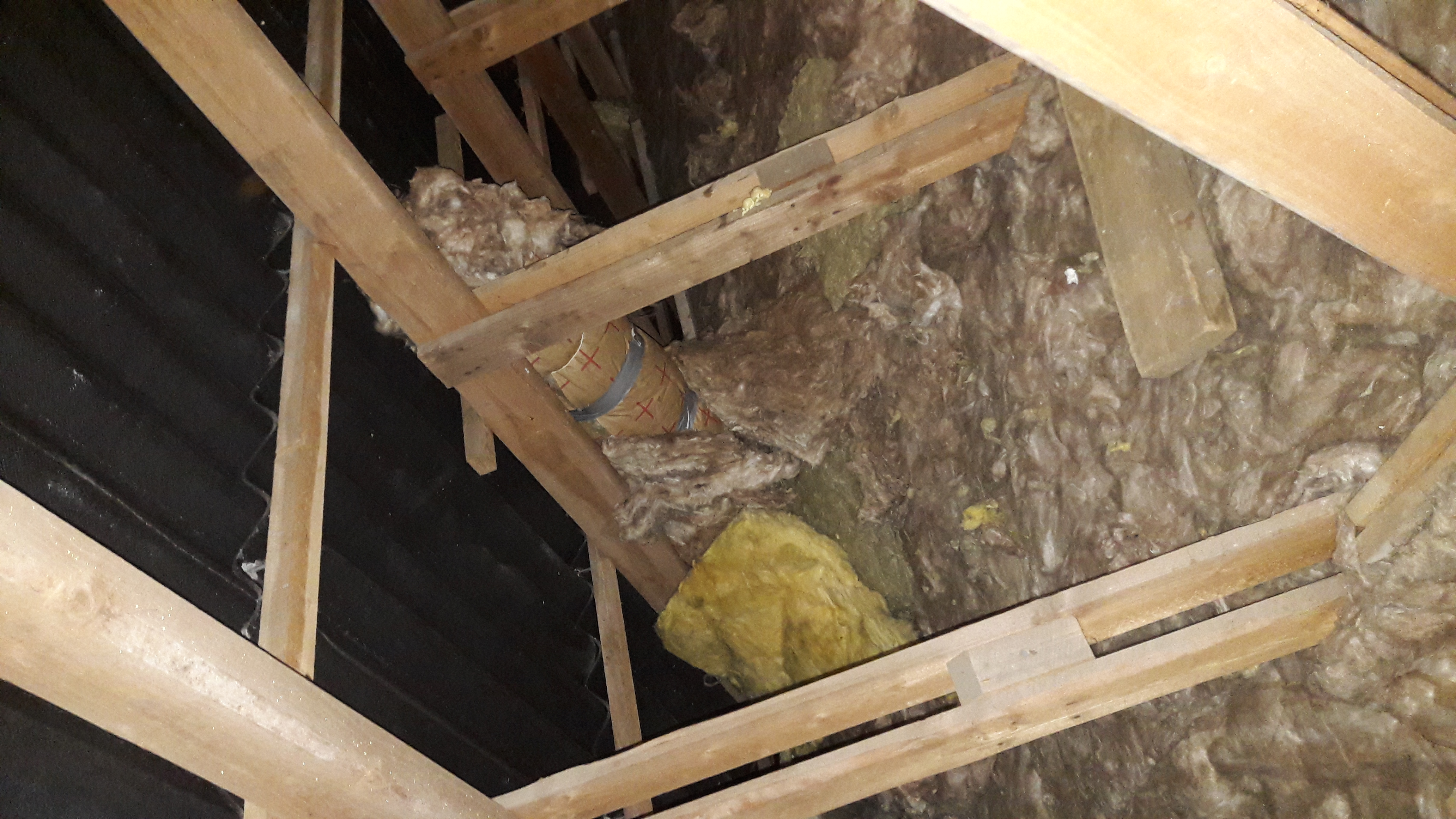

Jeg fjernede helt den gamle slange og satte den nye ventilator i. Købte ny flexslange og rockwool lamelmåtte på 50mm. Der skulle bruges små 2 meter slange fra taghætte til ventilator, og der er 2 bløde "knæk" på slangen, da taghætten sidder forskudt for ventilatoren. Måtten rullede jeg om slangen 2 gange stramt så det sidder tæt og tapede godt med gaffa omkring. Gjorde det samme med næste stykke måtte så der lige var nok slange i begge ender til at kunne lave de bøj der skulle til for at montere på hætte og ventilator. Dette fik jeg sat op og herefter satte jeg godt med isolering omkring begge ender, ikke hårdt presset men sat lidt i spænd så det sad der og satte fast med ståltråd. Det skal siges at den ende af slangen der går til ventilatoren slutter under de cirka 300mm isolering der ligger på loftet, men der er stadig lige ladt nogle stykker godt omkring så der ikke er en masse luft. Slangen er spændt godt til i begge ender med spændebånd.
Jeg har vedhæftet nogle fotos.
Så hvorfor har jeg stadig problemer med kondens? Jeg fik ikke kigget op i taghætten, så ved ikke om den er isoleret - den er også lidt høj forhold til nyere taghætter jeg kan finde på andre sider. Jeg tændte lige ventilatoren og gik på loftet og rykkede lidt på isoleringen så jeg kunne mærke og plastik på taghættens bund føltes lidt lun. Kan det være at taghætten simpelthen ikke er isoleret og den derfor er meget kold disse dage og der derfor dannes en del kondens i hætten som så rejser turen tilbage gennem slangen?
Ventilatoren hænger direkte over badekar med bruser, så efter bad er der meget fugtigt luft lige der hvor den er.
Nu kom jeg også til at tænke på at der sidder sådan et plast-folie lukkespjæld bag på ventilatoren, og synes at have læst noget om dette før, men dette står ikke nævnt i vejledningen til denne ventilator. Da jeg søgte lidt på det fandt jeg dog montage vejledning på en anden ventilator ( https://www.bygma.dk/globalassets/inriver/resources/126337_montagevejledning2.pdf ) - og her står der i bunden på side 3 at denne også har sådan et lukkespjæld og dette skal fjernes ved montage i loft netop grundet kondens.
Så er det også lukkespjældet der er med til det? Så når ventilatoren ikke kører bliver slangen kølet ned af lufen udefra helt ned til bagkanten af ventilatoren, mens den anden side har varm fugtig luft?
