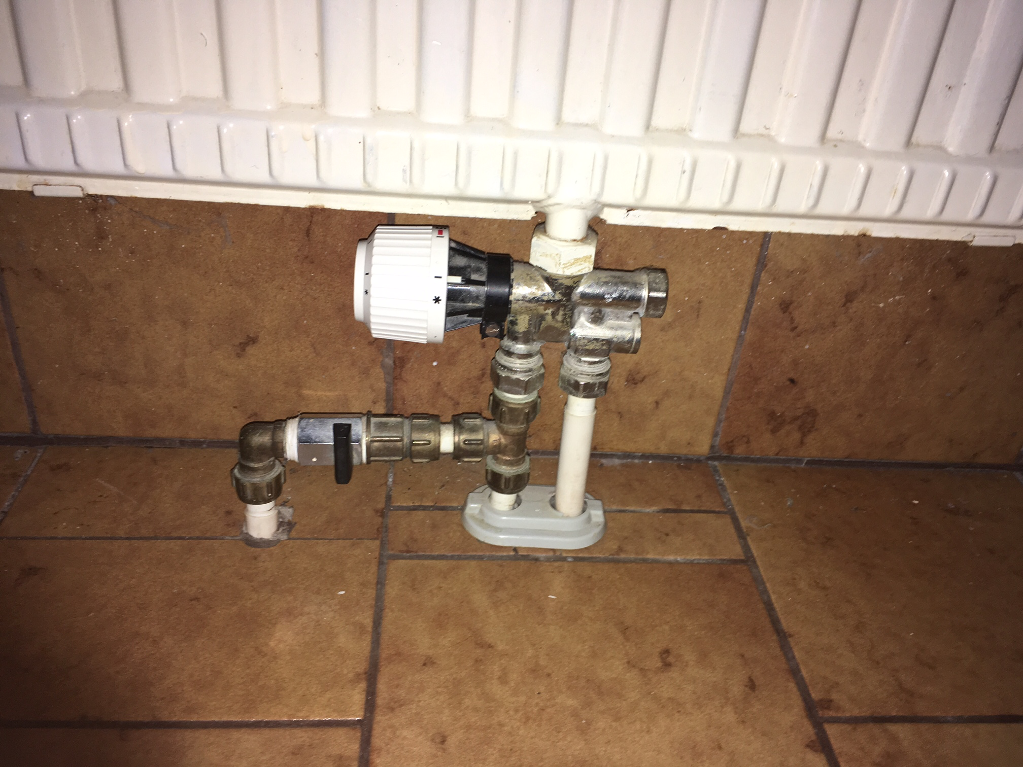

Jeg har gulvvarme i badeværelset som alene styres af en Ballofix. Se foto --
Varmestyringen er næsten ikke til at kontrolere - enten er det alt for varmt eller også er gulvet iskoldt.
Har nogen en ide til en mere præcis styring uden den helt store ombygning ?
Kører dit centralvarme med 1-strengs eller 2-strengs system?
Ligner lidt at det du har der er forsyning til radiatoren, og videre til gulvvarmen, mens den anden/tredie er videre til de næste forbruger i løkken.
Hvor er afgang fra radiator og/eller gulvvarme?
Systemet er enstrenget - og gulvvarmen sidder på tilførelsen til radiatoren. Jeg ved ikke hvor den anden anden af gulvvarmen ender, men den må vel gå til næste varmekilde i rækken.
Ingen ide'er til en styring som er bedre end en Ballofix ??
Hvis der er plads til en termostatventil, kunne du prøve om det kunne virke. En kugleventil som Ballofix har en besværlig karakteristik i forbindelse med regulering.
Det havde jeg tænkt på - men vil en termostatventil ikke blive påvirket af gulvvarmen ?
Varmen på gulvet under ballofixen er generelt varmere end resten af gulvet, formentligt på grund af placeringen af varmerørene.
Jeg tænker på, om man evt. kunne bruge en motoriseret ventil af den slags som bruges til gulvvarme (helst batteridrevet) i kombination med en infrarød gulvtermostat. Vil det kunne virke ???
Jeg har i mange år haft en lavteknologisk løsning på det samme problem, nemlig en termostatventil. Det fungerede udmærket både sommer og vinter.
