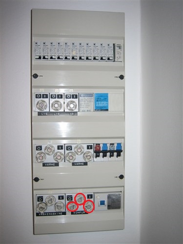

Illisher 1742 3600 30-12-2016 21:07 Du har en gruppetavle, som sikkert ser lidt ud som denne her. Jeg har på denne tavle markeret de 3 sikringer som forsyner komfuret/kogeplade/ovn. Hvis 1 af de 3 sikringer er gået, vil du kunne opleve det som du beskriver. skru alle 3 sikriger ud og kig på dem. Hvis en af dem er gået, kan du nemt (hvis den ikke selv falder af) pille den lille prik af, som sidder i enden af sikringen. Er du i tvil, så sæt helt nye sikringer i alle 3, og se om ikke det afhjælper problemet. Annonce
Lizzi50 2 01-08-2018 20:17 Jeg har præcis den samme problematik med mit induktions komfur lige nu.Jeg har skiftet alle tre sikringer ud med nye og den bipper stadig....Nogle gode råd ?
