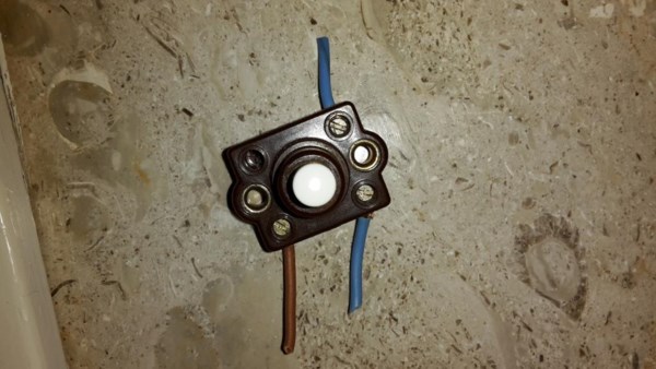

Kontakt til Panton gulvlampe klausan 139 4171 26-12-2016 21:37 Hej Jeg skal bruge en kontakt til en Panton gulvlampe, hvor kontakten sidder i foden. Den nuværende kontakt er gået i stykker. Er der nogen, som ved, hvor jeg kan købe denne kontakt? Vh Klaus 8 svar Følg tråden Annonce Annonce Annonce
sinkodingo 219 2500 26-12-2016 21:58 det nok det tætteste du kommer https://shop.louispoulsen.dk/shop/reservedele/gulvlamper/panthella-gulv/fodafbryder-rund-hvid-on-off--panthella-gulv.aspx
sinkodingo 219 2500 26-12-2016 22:00 tænker den nuværende kontakt burde kunne repareres LDS Tip Automatisk tip Se ugens tilbud på lamper og belysning hos Harald Nyborg
ev elmand 26981 7480 26-12-2016 22:44 Det er en noget speciel kontakt. Det er beregnet til tænding af en pære med 3 lysstyrker. selve pæren tror jeg ikke kan købes mere så det er nok et spørgsmål om tid om den lampe skal bygges om til LED og evt. lysdæmper. Har nogen samlet det, kan det skilles ad. Samles igen ? ?m.v.h. Erik
klausan Trådstarter 139 4171 27-12-2016 19:48 Kære alle Tak for jeres svar og link. Hvordan reparerer man den nuværende kontakt, Sinkodingo? Det er ganske korrekt, at kontakten er speciel, og at den kan lyse med forskellige lysstyrker. Hmm, ja, jeg vil slet ikke afvise, at det er nødvendigt med ombygning eller indsætning af en mere moderne fodafbryder, men indtil videre vil jeg forsøge om den den nuværende kontakt kan ordnes/udskiftes. Vh Klaus
sinkodingo 219 2500 27-12-2016 21:58 lige umiddelbart ser det ud til at den øverste venstre skrue mangler. Men du kan jo prøve at åbne den tag et billede og send herind LDS Tip Automatisk tip Se ugens tilbud på lamper og belysning hos Harald Nyborg Annonce
ev elmand 26981 7480 27-12-2016 23:32 Jeg kan godt erindre den kontakt, nu når jeg ser den igen. De 3 skruer du ser er alle til klemmer for ledninger og har ikke noget at gøre med om den kan skilles ad. Den er nittet sammen, og kan som sådan ikke skilles ad. Men da jeg jo mener at alt kan skilles ad så er det naturligvis også mulig. Du kan bore de 2 nitter ud, så falder det fra hinanden. Men du skal regne med at der er fjedre der springer ud, og som det kan være vanskelig at få ind igen på rette plads. Så det er ret risky at komme ind på det. Hvis det er knappen der ikke vil komme ud efter påvirkning skal det bare smøres. Og dertil er sæbevand godt. Lad lidt løbe ned langs knappen medens du motionerer. Du skal ikke være bange for strøm / vand problem. Det gør ingen skade. Vil det ikke hjælpe ville jeg dyppe den direkte i vand med en del sæbe i medens du motionere knappen. ryste vandet af så godt som mulig og så lader den tørre til næste dag og så montere den igen. Har nogen samlet det, kan det skilles ad. Samles igen ? ?m.v.h. Erik
klausan Trådstarter 139 4171 29-12-2016 06:35 Hej igen Det er netop knappen, som ikke virker. Jeg vil forsøge at få den smurt med sæbevand, og ellers kan fjernelse af nitterne være løsningen. Jeg vender tilbage om, hvordan det går. Endnu en gang tak for jeres hjælp. Klaus
