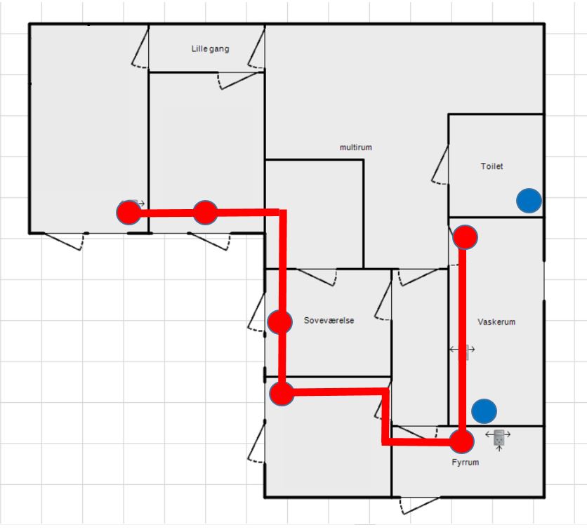

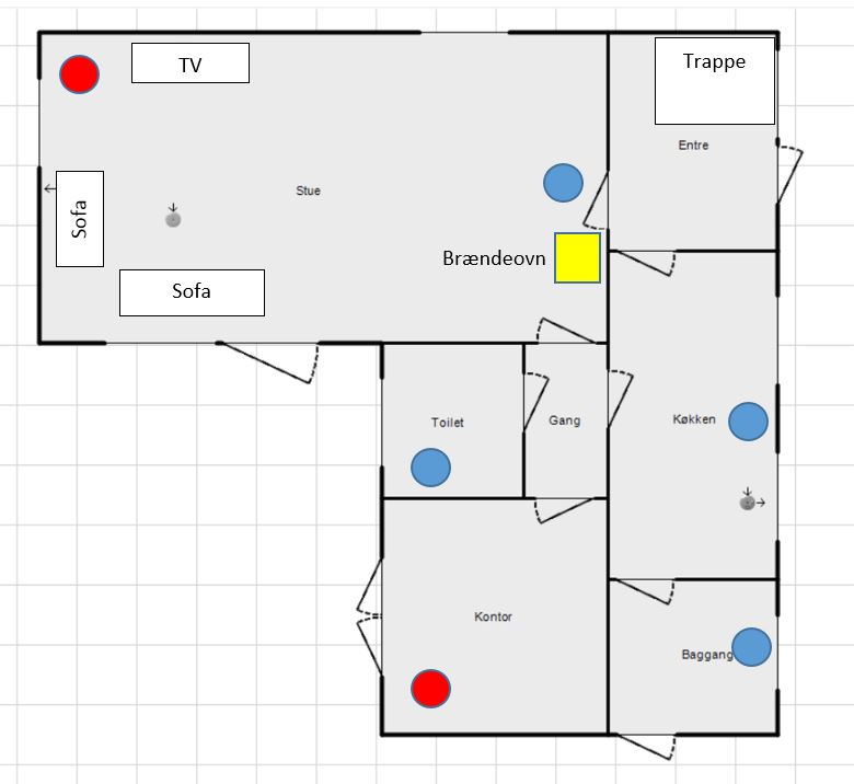

Men jeg er lidt i tvivl omkring hvor jeg bør suge og blæse i rummene. Jeg tænker at jeg generelt bør blæse luft og suge længst væk fra dørene i de forskellige rum, for at udnytte luftens bevægelse mest muligt. I stuen tænker jeg, at der bør blæses luft ind i hjørnet ved tvet, så man undgår mest muligt støj og træk i sofaen.
Det er ikke så nemt at se detaler jeg nedenstående billede, så jeg har vedhæftet layoutet på huset som pdf fil.
I stueplanet er det ret nemt at trække rør til ventiler, da jeg kan trække det hele på loftet. Jeg er lidt i tvivl om, om det er rigtigt at suge ved brændeovnen, men jeg tænker, at jeg vil få varmen hurtigst muligt ud i systemet, hvis jeg trækker luft lige i nærheden af ovnen.
Danfoss enheden har ø160mm tilslutninger, så jeg tænker at trække ø160mm rør over hele loftet, eller er det dumt? Bør jeg gå ned i dimention ø125mm for at øge hastigheden lidt?
Er det for meget at trække ø160 rør i kælderen, bør jeg gå ned i dimention? Jo mindre jo bedre selvfølgelig, da rørene skal trækkes under loftet, så de bliver jo "synlige", der skal selvfølgelig bygges noget kasse omkring rørene, men kassen bliver så synlig. Jeg har en masse ø100mm rør til at ligge, men jeg tænker at det bliver for tyndt, jeg skal vel næppe længere ned en ø125mm.
