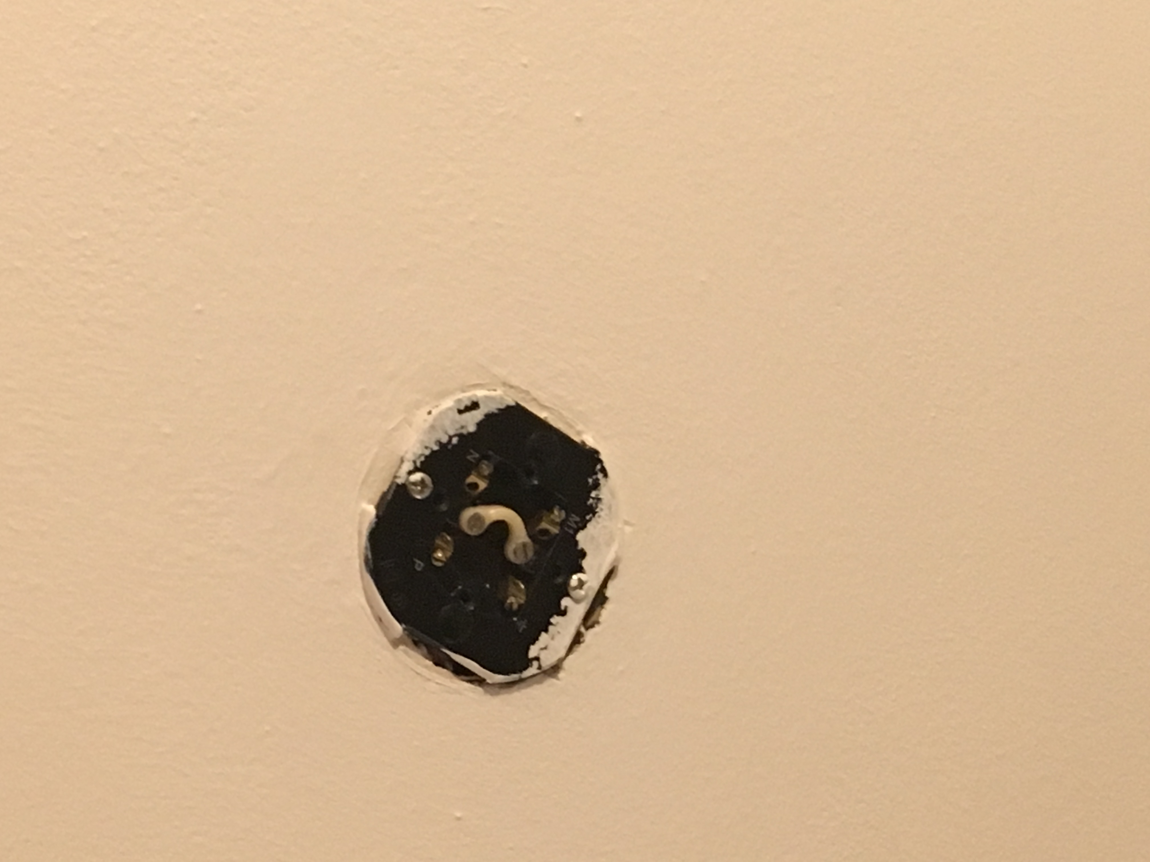

Jeg har købt en loftslampe som er designet til at blive skruet op i loftet direkte i lampeudtaget. Jeg er dog lidt nervøs for, om det ikke er lidt farligt, og hvor godt det holder.
Se vedhæftede billeder for at forstå
Vi har at gøre med en gammel bygning og formodentlig et sænket gipsloft.

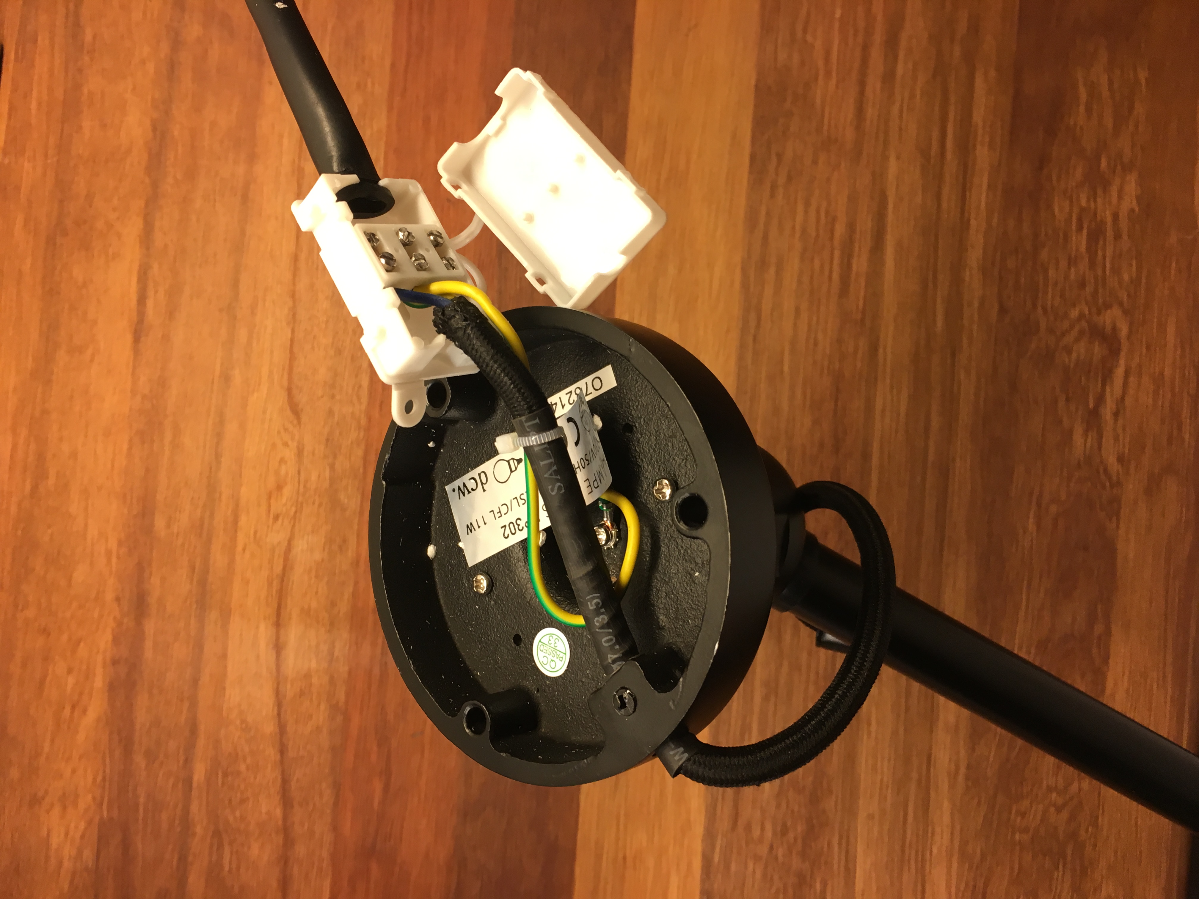

Lampen er 9,5 cm i diameter oppe i toppen, og vejer 1,7 kg

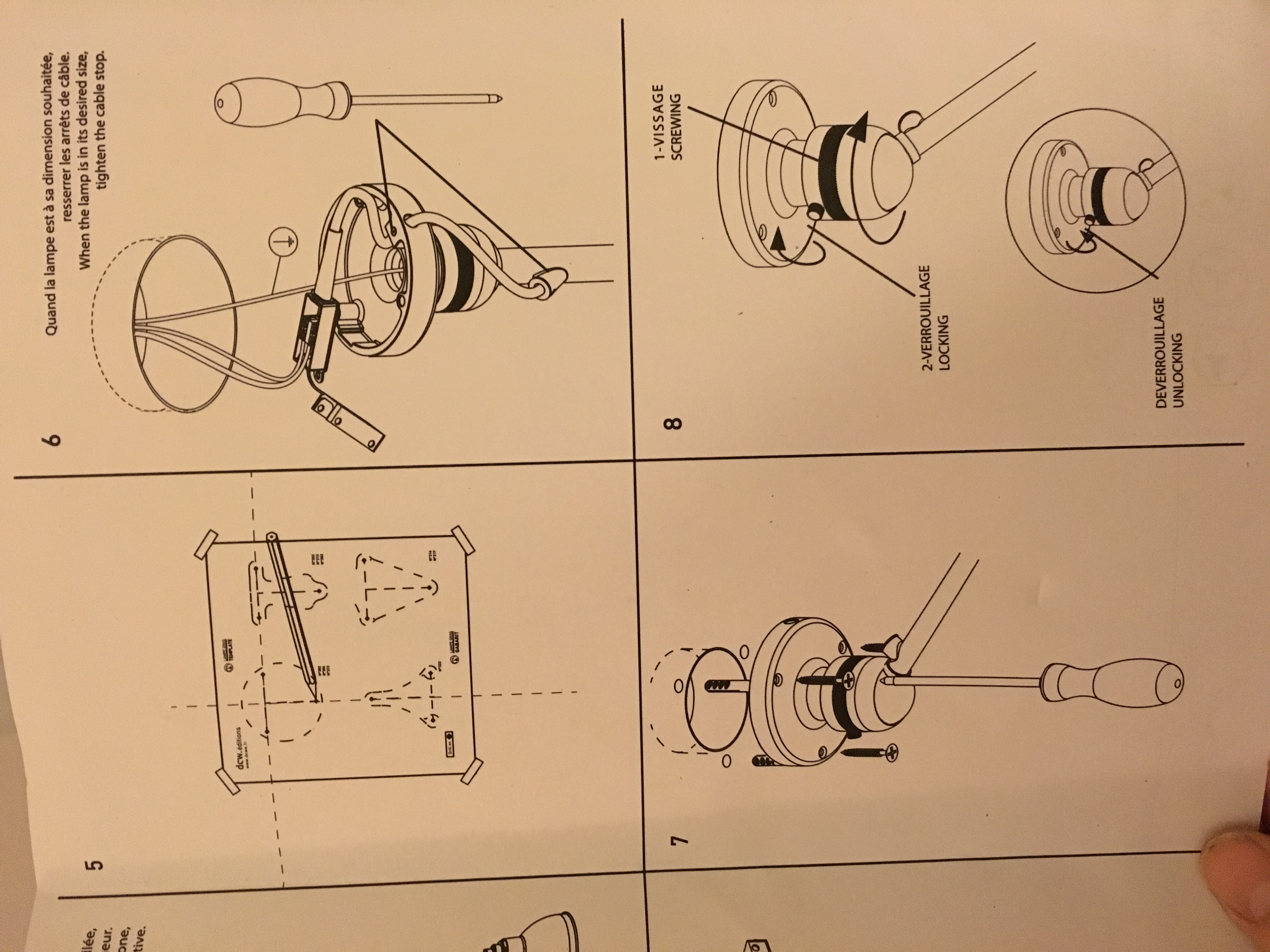

Det ser ikke ud til at den er beregnet til at sætte direkte op under udtaget. Udtaget sidder med 2 skruer og lampens fod er forberedt til 3 skruer.
På installations vejledning ser det ud som om den sættes under en dåse, men alligevel synes jeg det ligner rawlplugs der er sat på skruerne. Så det er meningen at den skal skrues direkte på loftet uden for udtag.
Men du har da ret i at der skal noget godt underlag til. Hvis det er et gammelt pudset loft, kan du bare skrue den op. Der er træ forskalling oven over pudslag.
