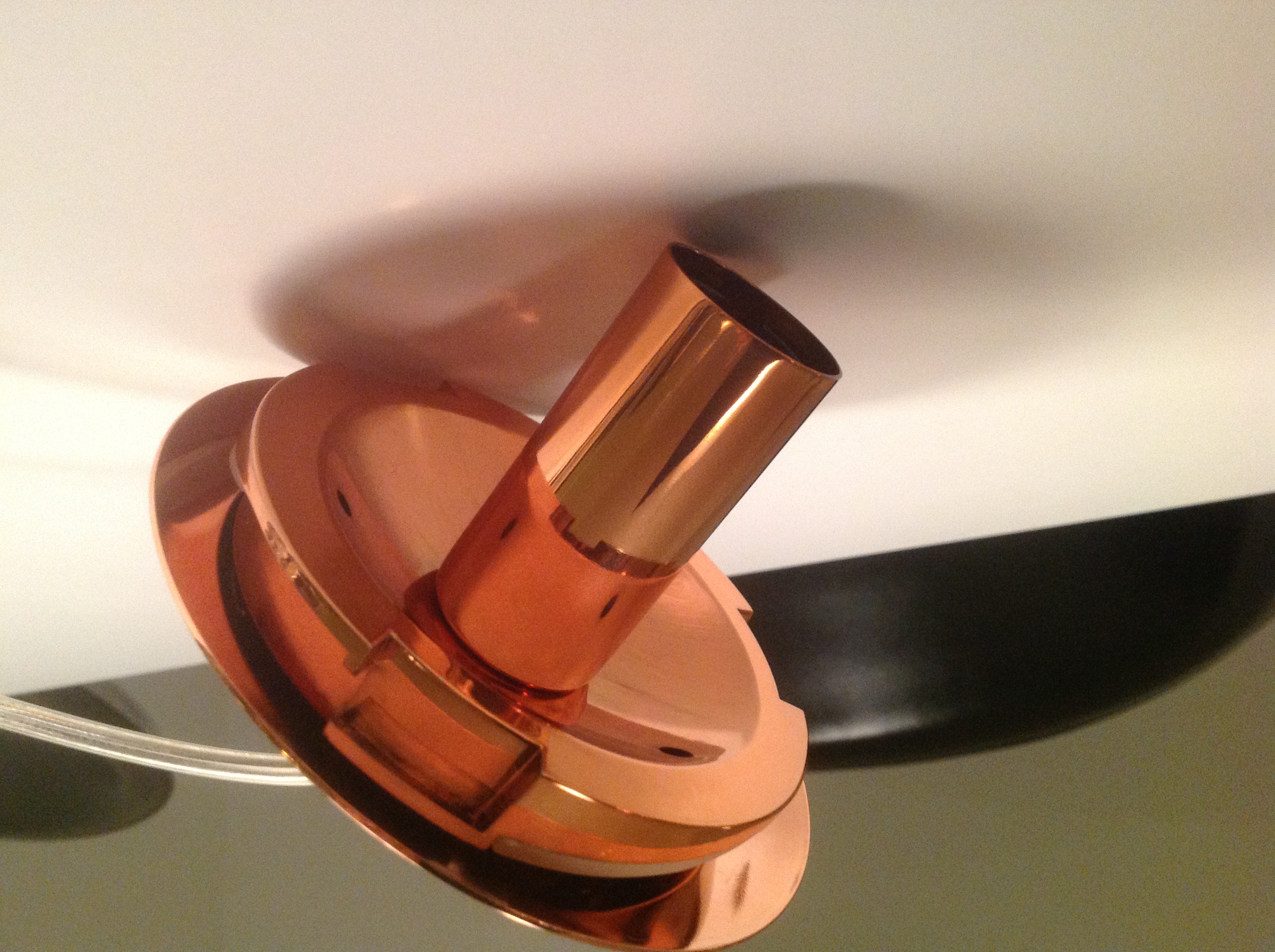

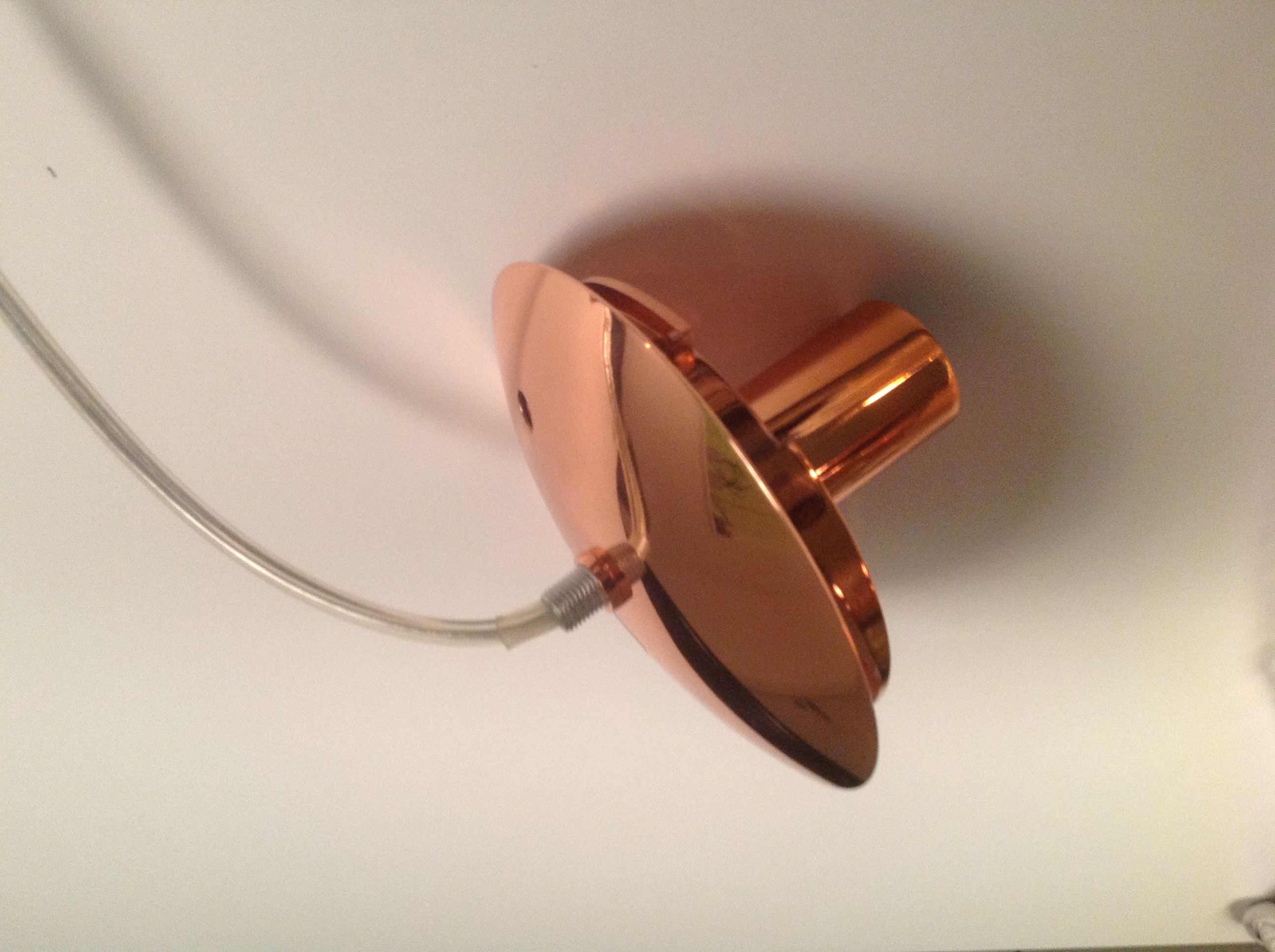

Hjæææælp - vi skal skifte ledning på vores Tom Dixon lampe, men kan ikke få ledningen af!!
Er der nogen dr ved hvordan det gøres?

Det er helt sikker at du skal have fatningen skilt ad. Så kommer du til lednings enden. Men nu til dags er de låst, så det er næsten umulig. Jeg er ret sikker på at der nede i fatningen er en lille pal der låser, så den ikke kan drejes. Palen sidder ofte i forbindelse med sideklemmen. Du skal have den ene hånd på lampen, den anden på fatningen og så en skruetrækker i munden der kan trykke palen lidt ned, indtil fatningen kan drejes.
