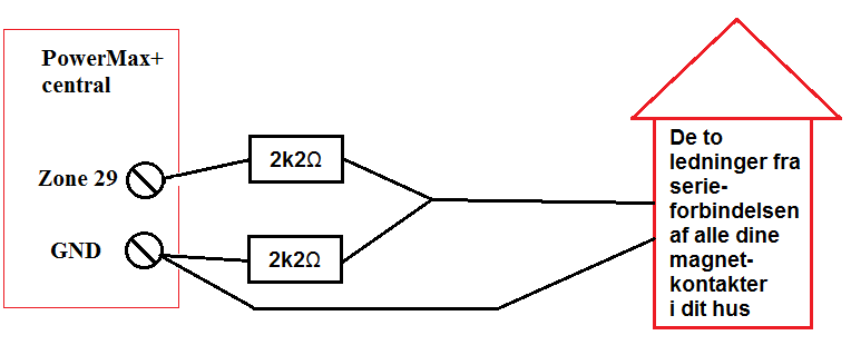

Jeg tænker at bruge de magnetkontakter til mit ældre Visonic Powermax Plus alarmsystem, som har en indgang til sådan nogle trådet kontakter. Problemet er bare, at når jeg måler modstanden på ledningen (som var monteret i den gamle central), er den kun på 8,5ohm. Og min alarm kræver 2kOohm.
