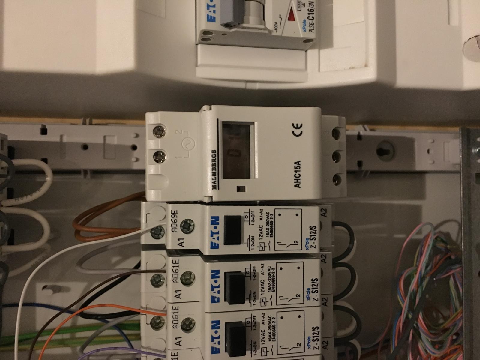

Er ved at installere en digital timer:
http://www.harald-nyborg.dk/p7816/digital-kontaktur-doegn-ugeur
Er der en, der kan guide mig til, hvilke ledninger, der skal sidde, hvor?
Den skal erstatte relæet til venstre.
Spørgsmål to: kan den installeres på en måde, hvor man kan tænde og slukke via kontakt, altså overstyre programmet?
Mange tak

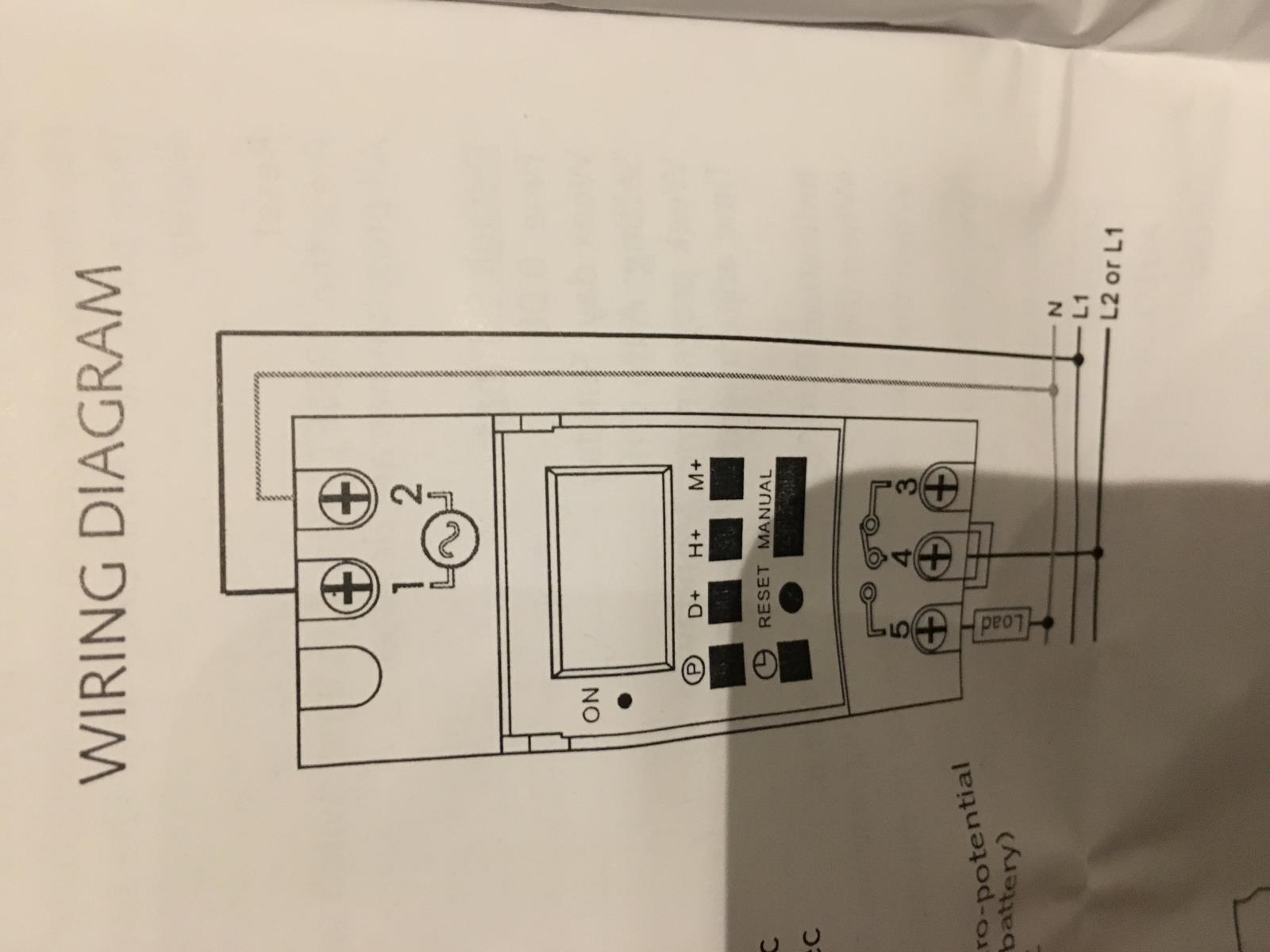

Du bevæger dig på kanten af Gør Det Selv arbejde. 1 og 2 på uret sluttes til fase og nul, så kører uret. Da du vil have en mulighed for at kunne overstyre urets afbrydefunktion lægger du en ledning fra klemmerne 1 og 2 på kiprelæet til henholdsvis 4 og 5 på uret. Du kan nu overstyre uret på den måde, at hvis det er slukket, kan du tænde på den kontakt, du hele tiden har tændt og slukket på. Dit tavlearbejde kan medføre ulykker med forbrændinger eller det der er være, fordi tavlen ikke spændingsløs, selv om du slukker på HPFI relæet.
Det viste ur har en manuel funktion. Det er det samme som at overstyre relæet.
Så du mener, at der fra brun(1) og hvid (2) ledning, på kiprelæ, skal føres en ledning fra brun til 4 og fra hvid til 5?
Ja, det er rigtigt. Skulle uret have de forkerte kontaktfunktioner, flytter du ledningen i klemme 5 over i klemme 3. Skal det være rigtigt, bør du slutte ledningen i klemme 2 (hvid) til klemme 4 i uret og 1 (brun) til klemme 5 i uret.
