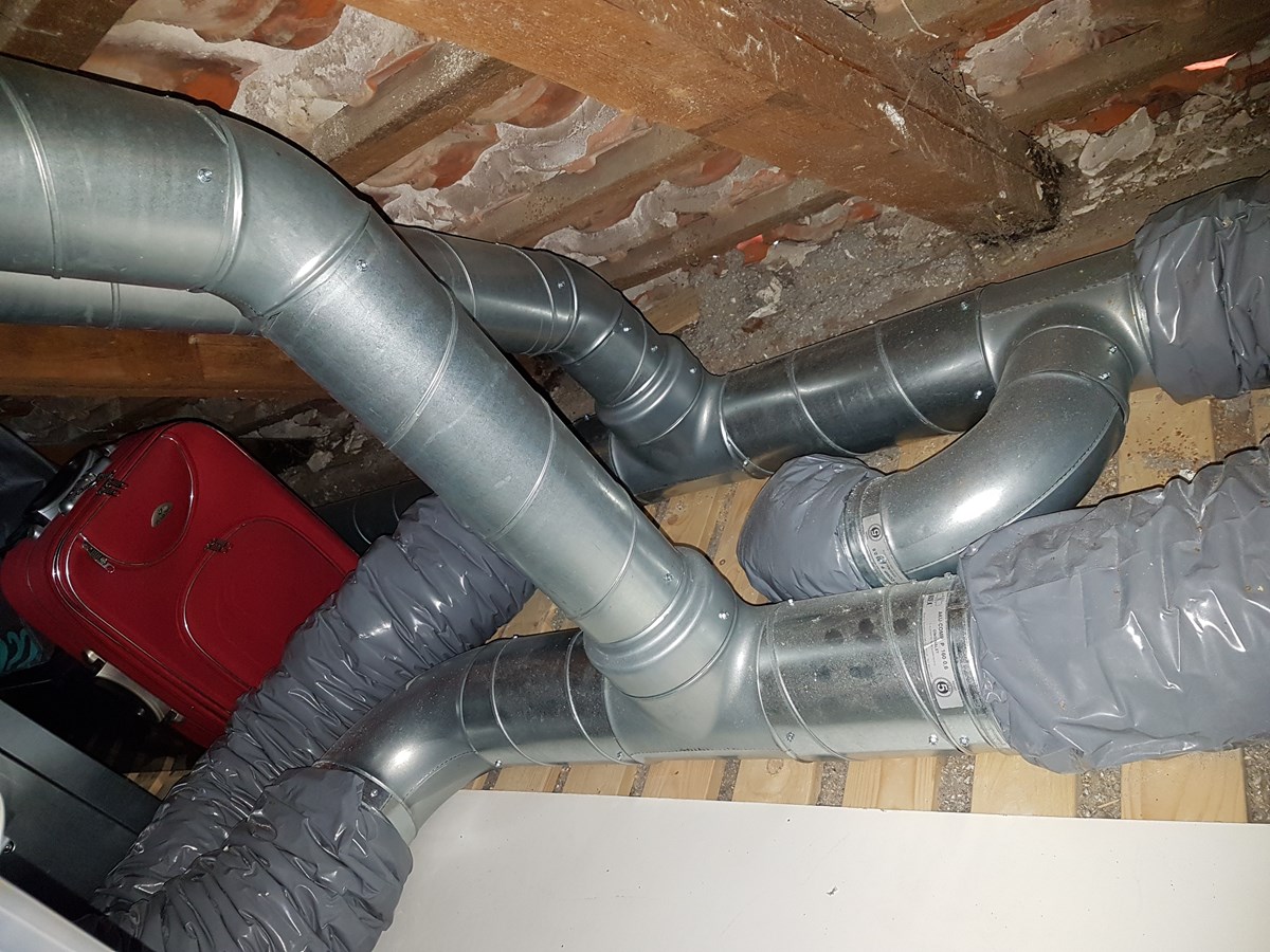

Tog lige et billede af min skunk.
Tænker ikke at de mørkegrå plastic flexible rør skal isoleres. Virker som om de indeholder noget isolering.
Spirorør skal.
Men lidt bøvlet at få noget viklet omkring :-)
Katmus
Der er kun 25mm mineraluld i de lyddæmpere, så de skal også isoleres. Derudover skal de faktisk være udstrakte for at kunne dæmpe lydene.
OK så får de også en tur.

De fleksible lyddæmpere virker nu også i 1/2 udspændt tilstand, men luft modstanden i dem er mindst hvis de spændes helt ud. Og ja de skal også isoleres.
