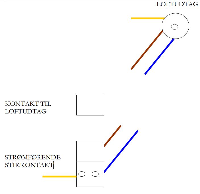

Håber nogen kan fortælle mig, hvordan jeg sammenkobler nuværende/strømførende stikkontakt,
med ny kontakt til og tænde/slukke for loftudtag...

Hvis vi går ud fra at spændingen kommer fra stikkontakten er forbindelserne.
Den blå fra stikkontakten forbinder du til blå fra loftudtaget. Fra den brune i stikkontakten lægges en ledning til en af terminalerne i afbryderen. Fra den anden terminal i afbryderen forbinder du den brune fra loftudtaget. Den gule, som jeg regner med er gul/grøn, forbindes til gul/grøn i stikkontakt.
Mange tak det virker..
