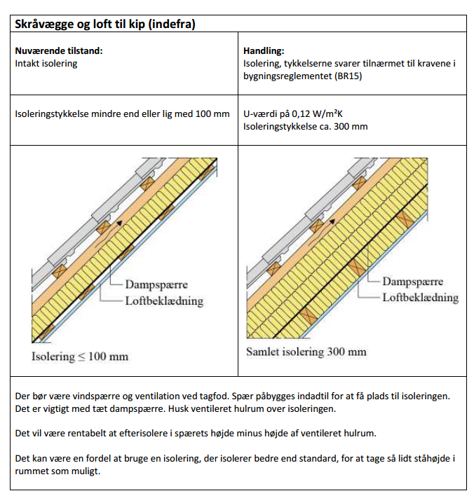

Når der tales om at isolere loft til kip, indefra. Ses det rentable, at efterisolere med en tykkelse som giver en isoleringsværdi på 300 mm, når den eksisterende isoleringsværdi er mindre eller ligmed 100 mm. hvis isolering er mere end 100 mm skal der ikke efterisoleres. (Isoleringstykkelsen skal være 300 mm)

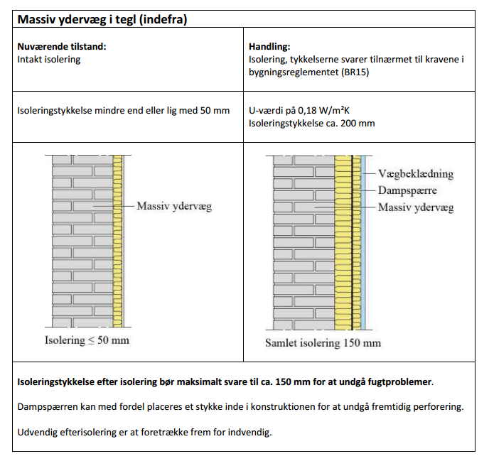

 Når der talles om indvendig isolering af yddervæg. Ses det rentable, at efterisolere med en tykkelse som giver en isoleringsværdi på 150 mm, når den eksisterende isoleringsværdi er mindre eller ligmed 50 mm. hvis isolering er mere end 50 mm skal der ikke efterisoleres. (Isoleringstykkelsen skal være 150 mm)
Der skal udføres en fugtteknisk beregning for denne konstruktionen,
for der ikke opstår unødig fugt i konstruktionen, som kan udvikle sig til skimmel og svamp.
Reglerne skal som minimum placeres 50 mm fra yddervæg og der isoleres tæt mod ydervæg.

<p>Når der tales om at isolere loft til kip, indefra. Ses det rentable, at efterisolere med en tykkelse som giver en isoleringsværdi på 300 mm, når den eksisterende isoleringsværdi er mindre eller ligmed 100 mm. hvis isolering er mere end 100 mm skal der ikke efterisoleres. (Isoleringstykkelsen skal være 300 mm)</p>
<div class="divForumUserImg"><a class="aForumUserImg" href="/portals/0/userfiles/001/loft_2.PNG" rel="ForumUserImg" target="_blank"><img src="/portals/0/userfiles/001/loft_2_small.PNG" /></a></div>
<p> Når der talles om indvendig isolering af yddervæg. Ses det rentable, at efterisolere med en tykkelse som giver en isoleringsværdi på 150 mm, når den eksisterende isoleringsværdi er mindre eller ligmed 50 mm. hvis isolering er mere end 50 mm skal der ikke efterisoleres. (Isoleringstykkelsen skal være 150 mm)
for der ikke opstår unødig fugt i konstruktionen, som kan udvikle sig til skimmel og svamp. </p>
<p>Reglerne skal som minimum placeres 50 mm fra yddervæg og der isoleres tæt mod ydervæg.</p>
<div class="divForumUserImg"><a class="aForumUserImg" href="/portals/0/userfiles/001/væg_2.PNG" rel="ForumUserImg" target="_blank"><img src="/portals/0/userfiles/001/væg_2_small.PNG" /></a></div>
