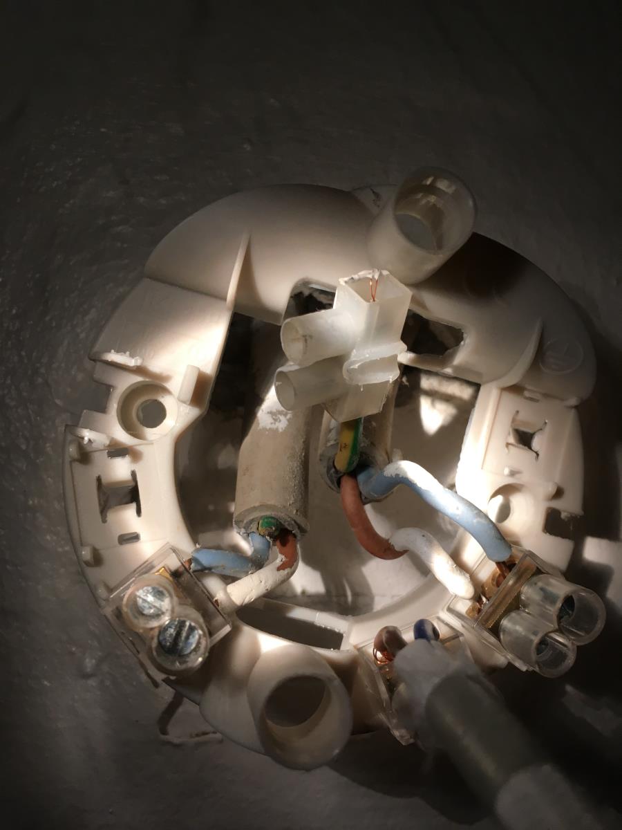

Hej. Vi skal skal tilslutte en lampe til dette udtag, hvor der kommer to ledninger ud af væggen. Vi er i tvivl om, hvordan de forskellige ledninger skal kombineres, for at der kommer lys i lampen og vi kan benytte den tilhørende stikkontakt og afbryder. Ledningen nederst med tape på er fra lampen.
Er der nogen, der ved hvordan ledningerne skal kombineres i samlemufferne?
Vh. Maja

Jeg kan med sikkerhed sige at det du har der IKKE vil fungere. De dobbelt muffer er naturligvis forbundne inden i så begge kabler kortsluttes når 2 fra samme kabel sidder i hver af dem.
Du bør tage et billede lidt længere væk fra så det ikke bliver så mørk i kanten. Og så må du finde ud af hvilken kabel der kommer med strømmen, og hvilken der går til afbryder. Jeg synes faktisk ikke der er ledninger nok i nogen af kablerne til at der kan være både afbryder og stikkontakt. (For den gul/grønne bruges vel ikke til strømførende ! ! ! For så er det FY SKAMME DIG
Tak for svar, Erik. Jeg tror, at vi ringer efter en elinstallatør:-)
