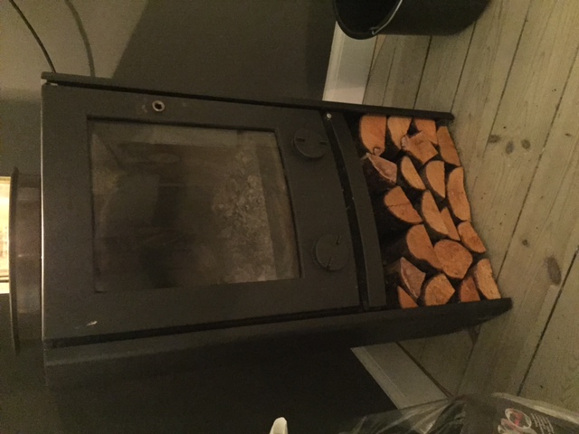

Kan jeg godt opbevare lidt brænde indendørs under brændeovnen, som vist på billedet nedenfor. Brændet er noget almindeligt ovntørret fra Silvan, men er i tvivl om jeg bør fjerne det hele inden jeg tænder op eller om det i det hele taget er en dårlig ide med brænde indenfor

Det kan jeg ikke se problemer i, medmindre der er svamp/skimmel på træet.
Det er der ikke problemer i - men som @Je_ns skriver - ikke noget med svamp, mug og skimmel.. Der bliver ikke "varmt" nedenunder, hvis det er det, du er bekymret for..
Tak for svarene. Det var lidt der jeg var bekymret for, og om jeg så langsomt men sikkert skabte et ekstra dårligt indeklima :-)
Der er ikke noget med skimmet eller lignende. Det ser ud til at have været opbevaret godt :-)
Helt enig, blot en erfaring jag har haft. For mange år siden havde jeg brænde inde ved siden af ovnen. Det var noget jeg selv havde skovet og flækket. Pludselig en vinterdag var der i hundredevis af biller i vinduet. Jeg blev lidt forskrækket, ´troede det var nogle der var ved at æde huset. Der blev sendt et par stykker i en tændstik æske til skadedyr laboratoriet ( Jeg tænkte ikke på mit brænde, så det nævnte jeg ikke). De oplyste at det var en træbuk af en art, og at den kunne komme hvis man opbevarede træ indedørs, så klækkede pupperne i varmen o.s.v. Jeg blev meget lettet.
vi bærer blot en smule ind (til et par fyringer) - ren dovenskab gør, at det står i en kobberspand, som min kære gamle farbror gav mig.. - og ikke bliver lagt ned under brændeovnen.. så drysser det mindre (men problemet er nok ikke så stort, når det er "fabrikskøbt" ved Silvan, og ikke er "hjemmehugget" i forefaldende størrelser.)

Mangler du ikke en plade under din ovn?
Mangler du ikke en plade under din ovn?  Citat slut   ... Jo det er absolut direkte ulovligt  og meget brandfarligt , det har en skorstensfejer ikke godkendt..........
