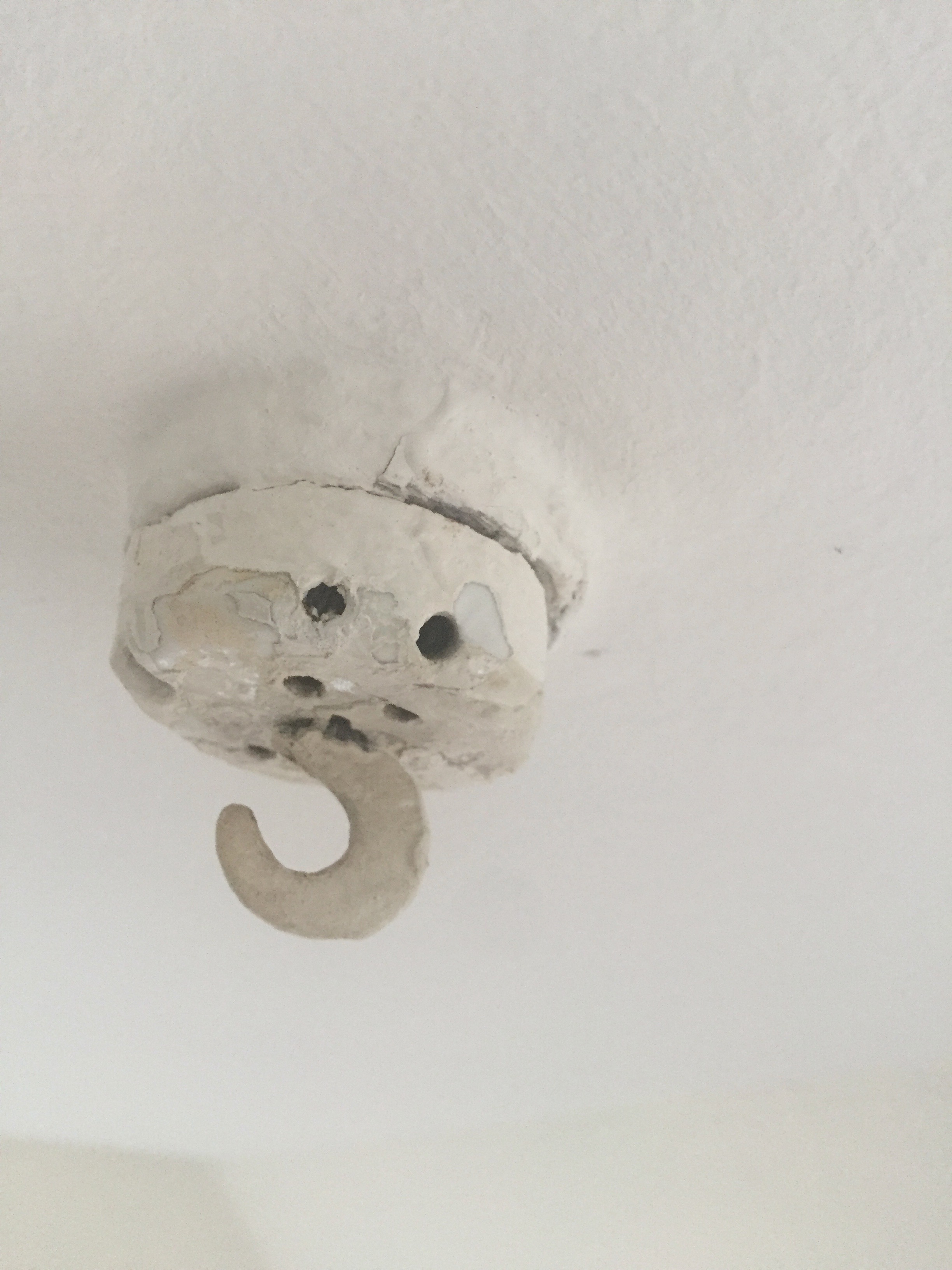

Jeg skal til at sætte en lampe op. Det eneste lampe udtag er dette. Jeg kan bare ikke se, hvad jeg lige skal gøre..

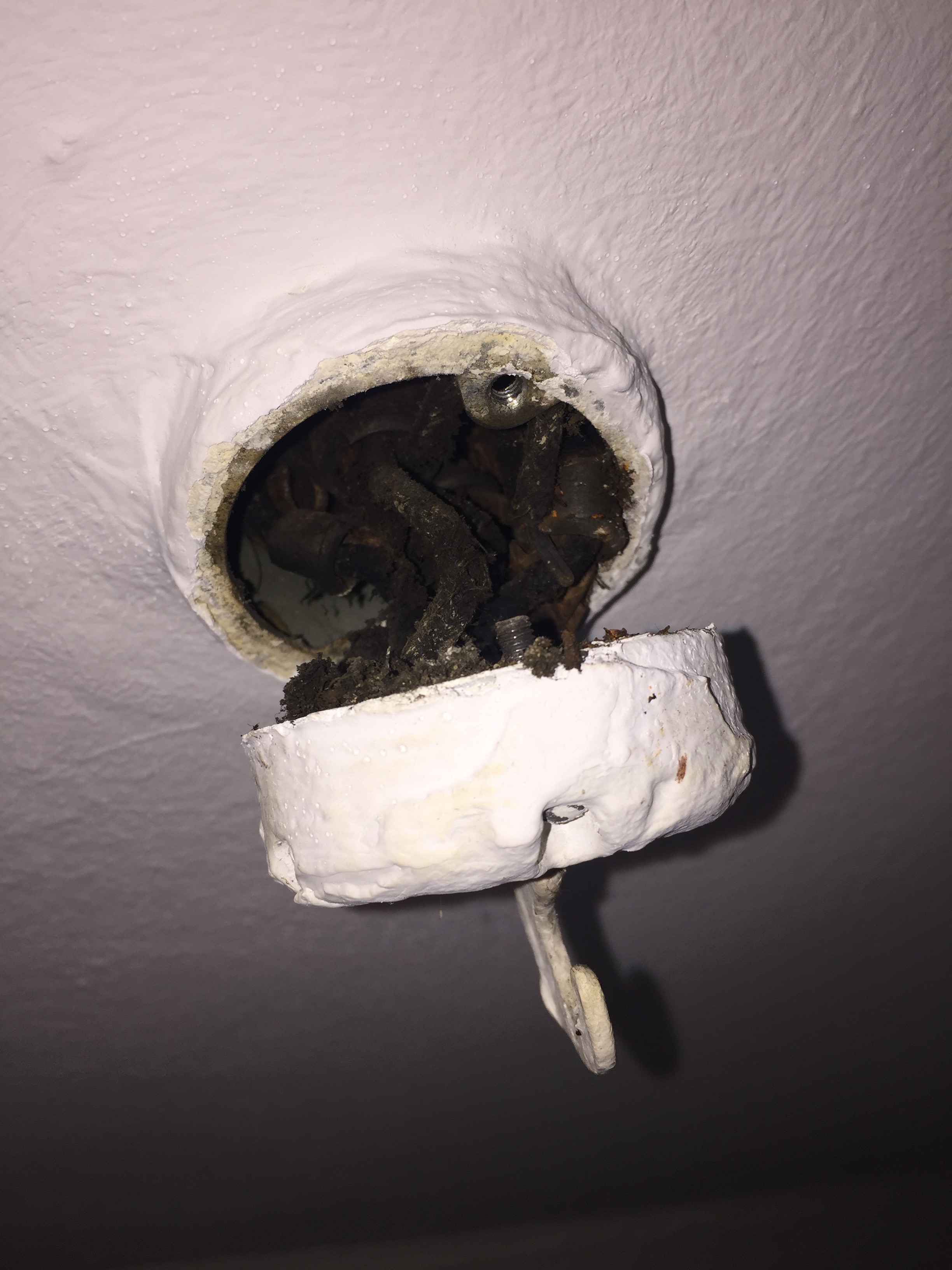

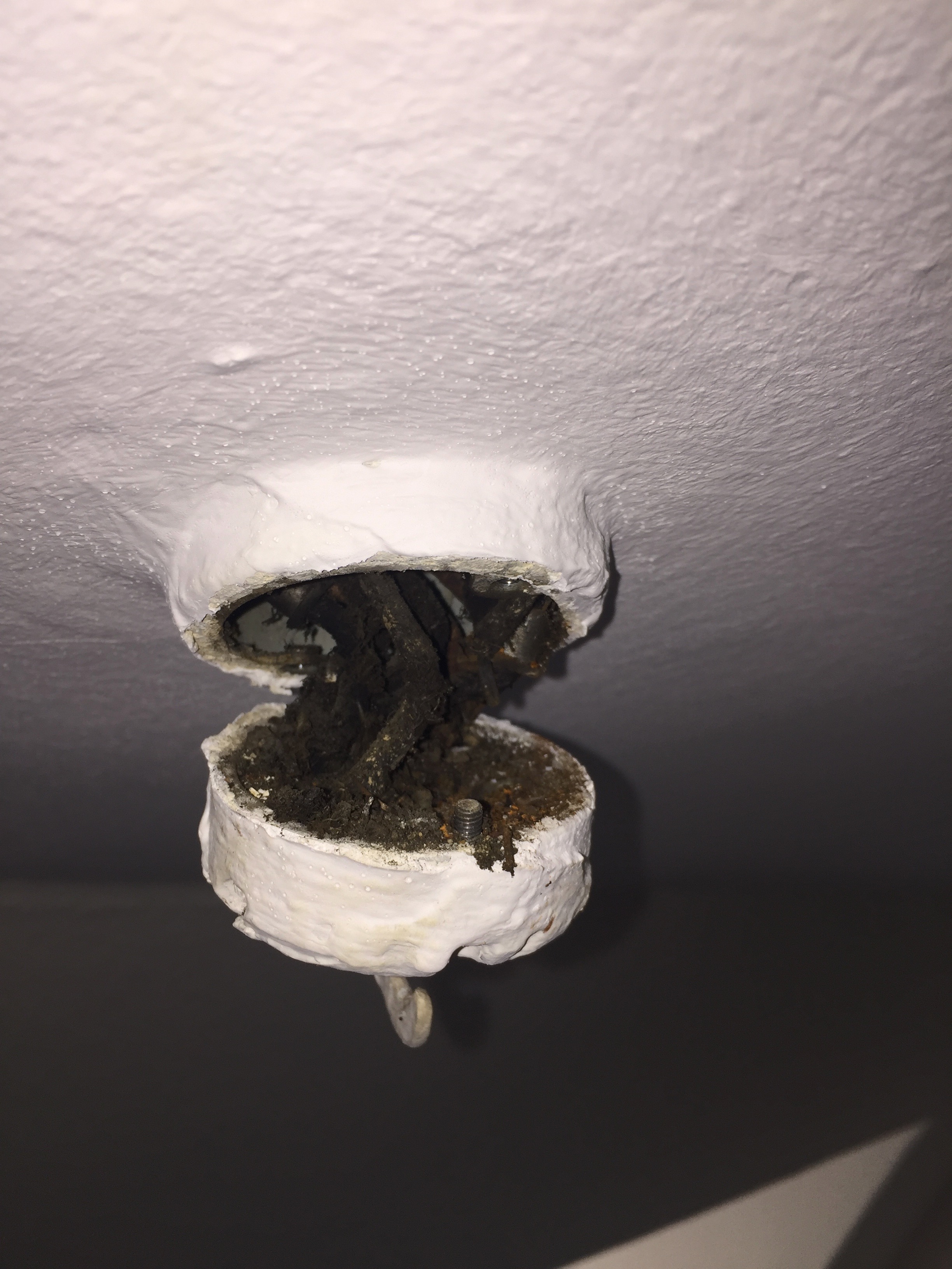

Skynd dig at lukke udtaget med de to skruer, du har skruet ud. Du skal skrabe maling og andet af på forsiden, så dukker tilslutningsklemmerne op. Ledningerne på bagsiden er isoleret med et isolerstof som nu har en alder, der gør at det nemt smuldrer.

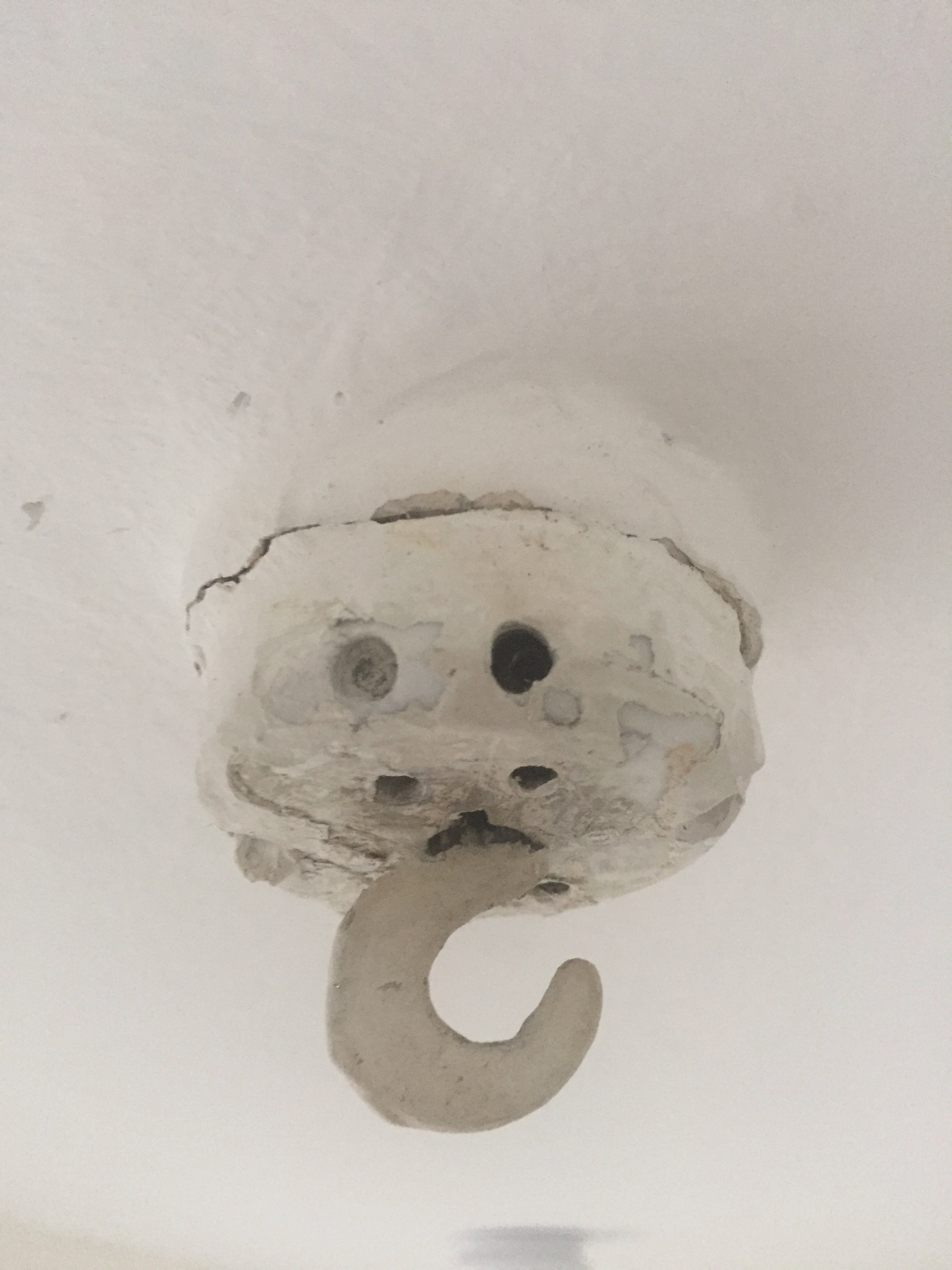

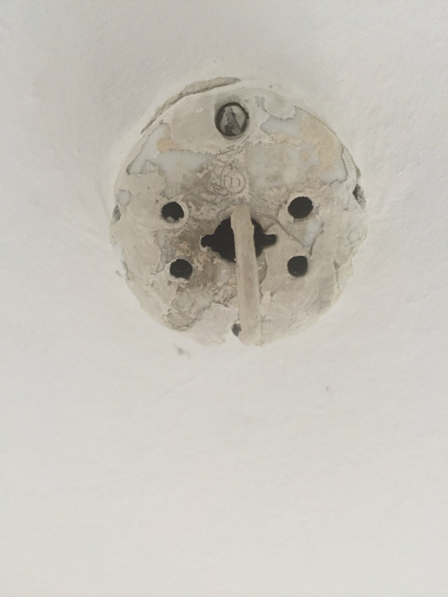

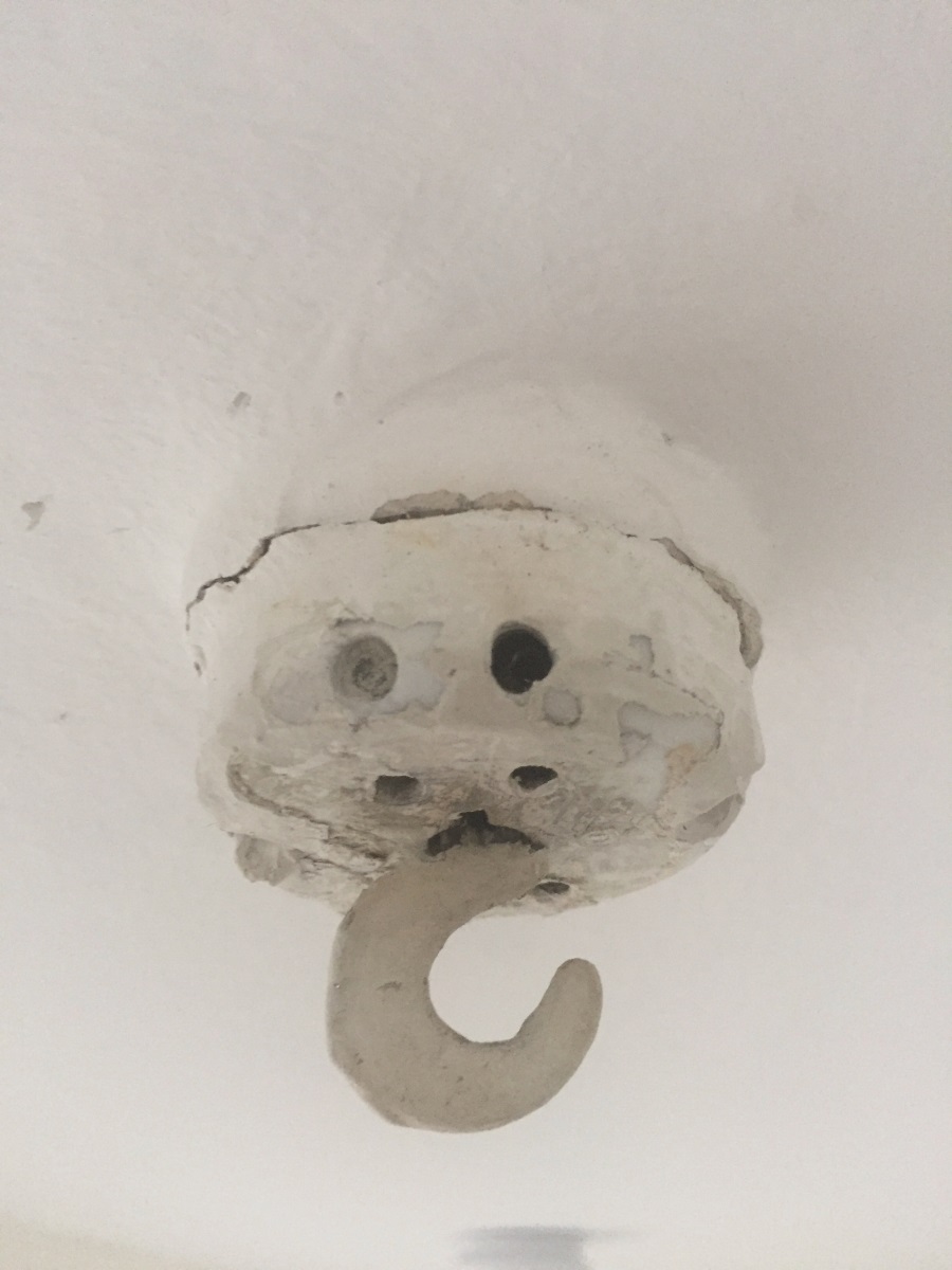

Jeg har nu prøvet at skrabe maling af, men jeg synes nu stadig det ser meget mærkeligt ud. Her er nogle billeder af det:
Da jeg skruede den på igen efter at have taget den af, knækkede noget af plastikken desværre af der hvor skruen sidder. Er der evt. mulighed for at købe en ny plastik-ting til at sætte på i stedet for den med krog?
Der er ingen plastik i den udløbsroset, fordi selve rosetten er af porcelæn. Skruerne til de klemmer, du skal bruge, sidder i siden og hullerne til ledningerne er fra neden. Du skal nok skrabe lidt mere maling af også i hullerne for at komme til klemmerne. Mig bekendt findes der ikke et udtag, der lige passer på den dåse.

Der er huller i siden på roseten 2 store og 2 små ved siden af hianden du skal bruge de 2 små huller hvor der sidder en skrue som du løsner så du kan putte ledningen op hullerne i bunden af roseten.......
