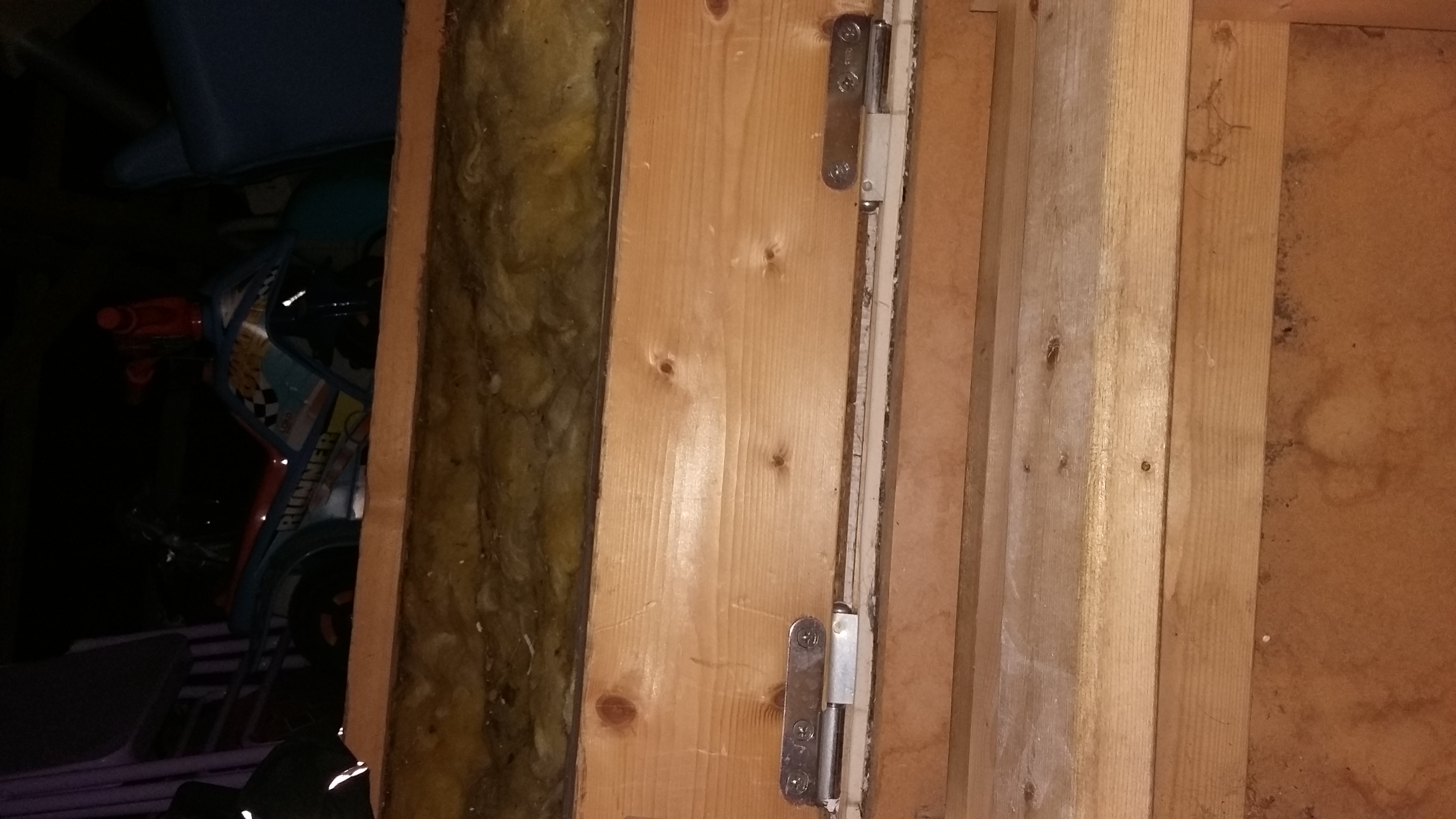

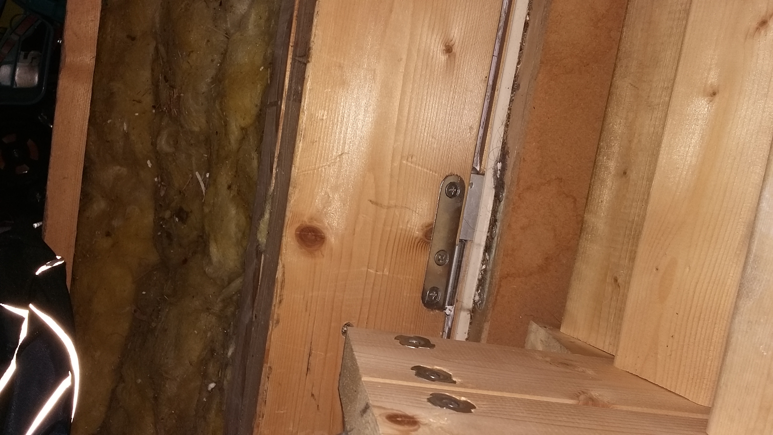

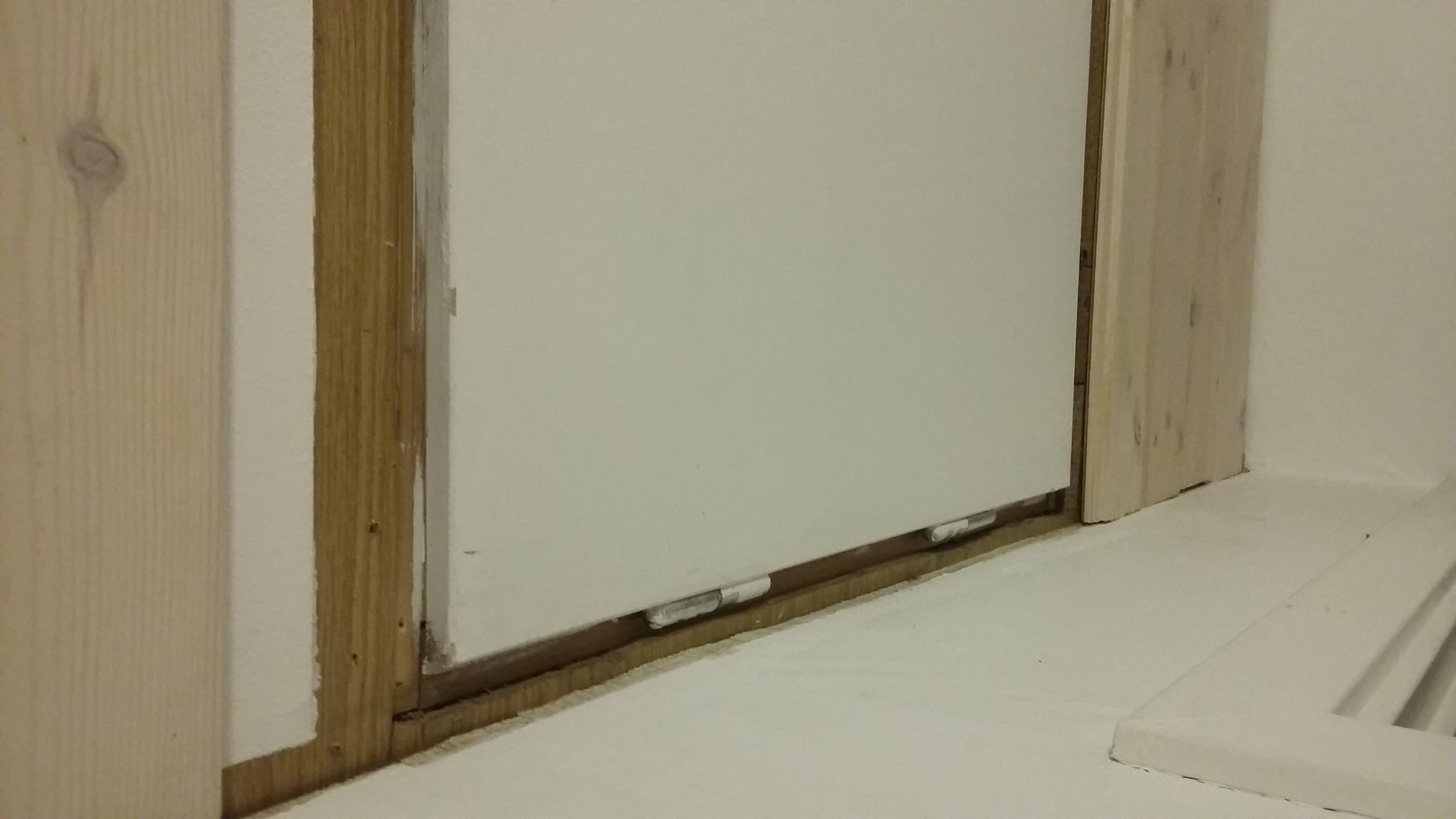

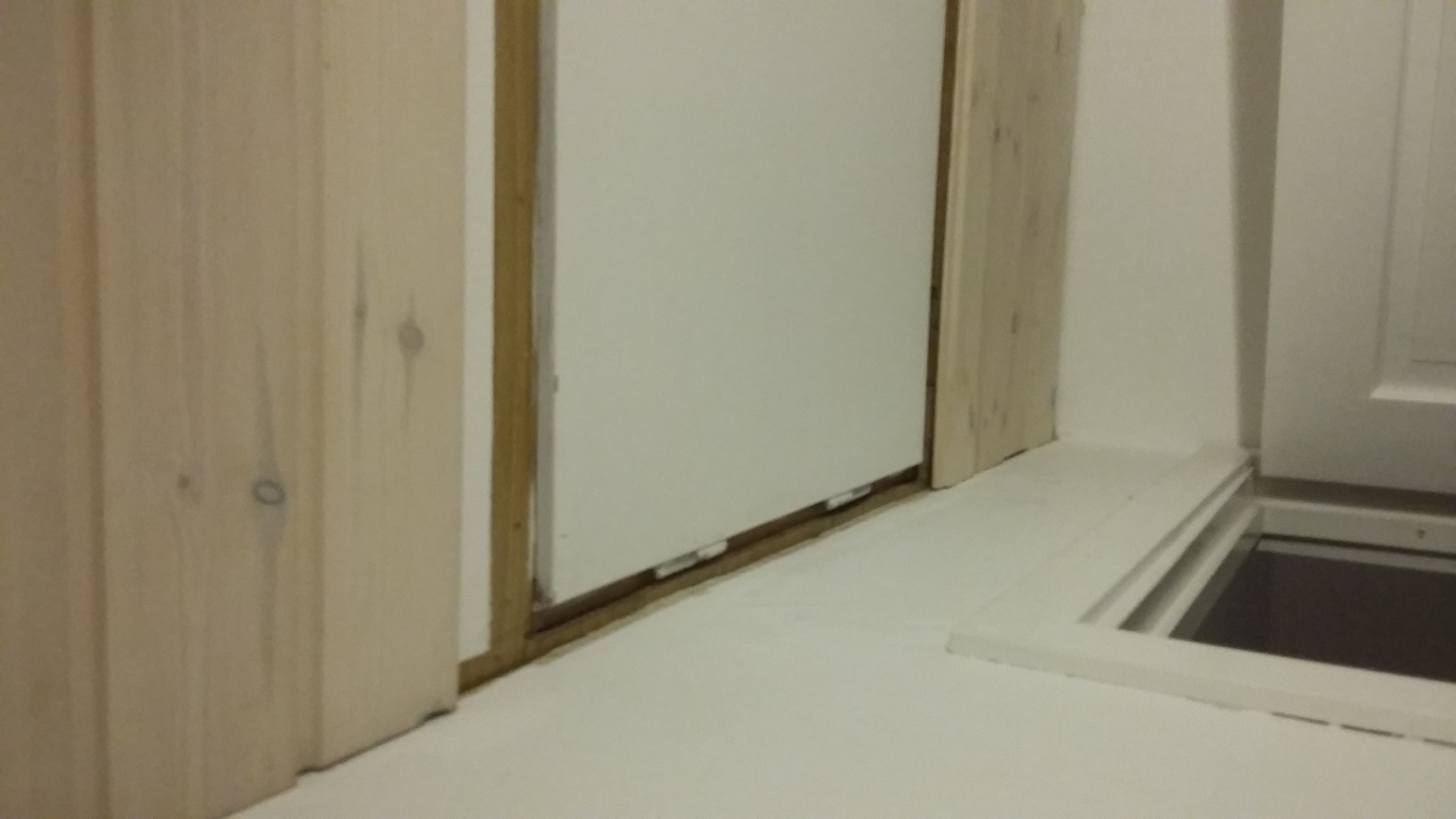

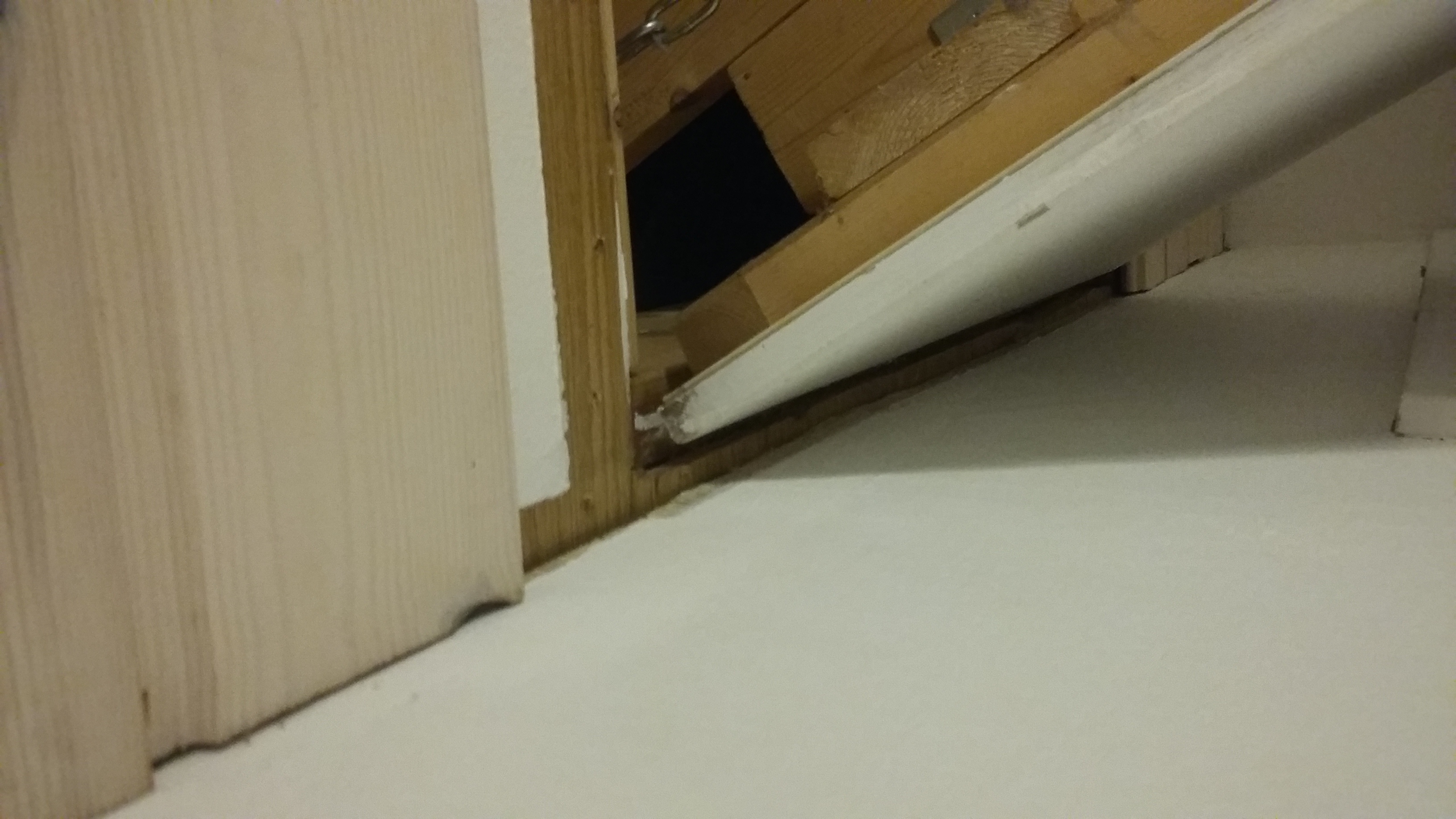

Hængslerne sidder allerede så langt nede de kan. Og som i kan se så er der ikke meget plads bagtil væggen :/
Billeder overgår igen tusind ord (:
Jeg tænkte flere muligheder igennem men ender samme sted : skru rammen løs og flyt lemmen 5 cm væk fra væggen...det tror jeg er hurtigst, sikrest og bedst !
....Alt er bare lettere i gamle huse uden dampspærre
Mød de kloge med ydmyghed og de bedrevidende med skepsis
Er det ikke bøvlet at skulle skære ud til lemmen :/ Og vil jeg egentlig ikke få samme problem med det nye loft der så vil skrabe på den smule loft der skal sidde på det lille stykke ind til væggen fra lemmen?
Men det typisk, det skulle bare lige være en hurtig løsning indtil vi fik råd til det i hele hytten og så driller det! (Det gamle loft er samlet før de satte gipsvægge op så det lapper ind over fra stuen af)
