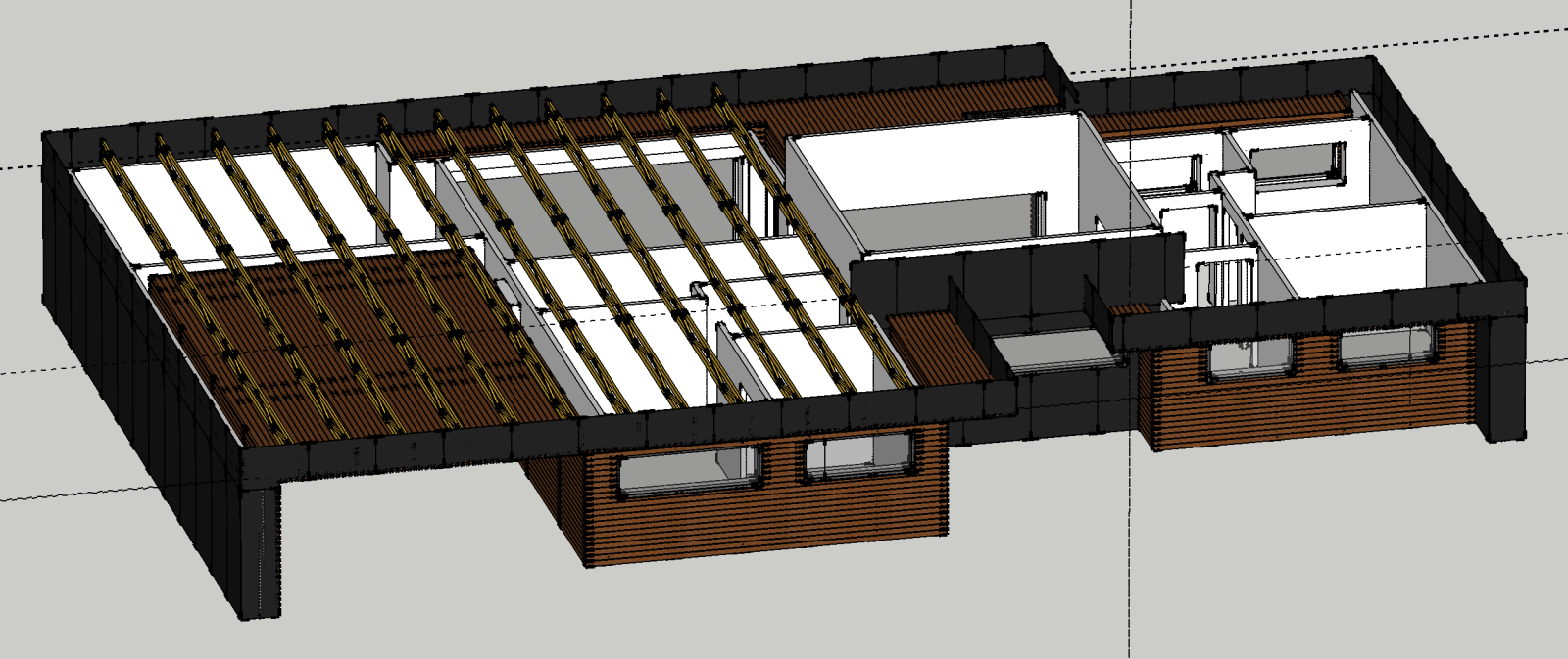

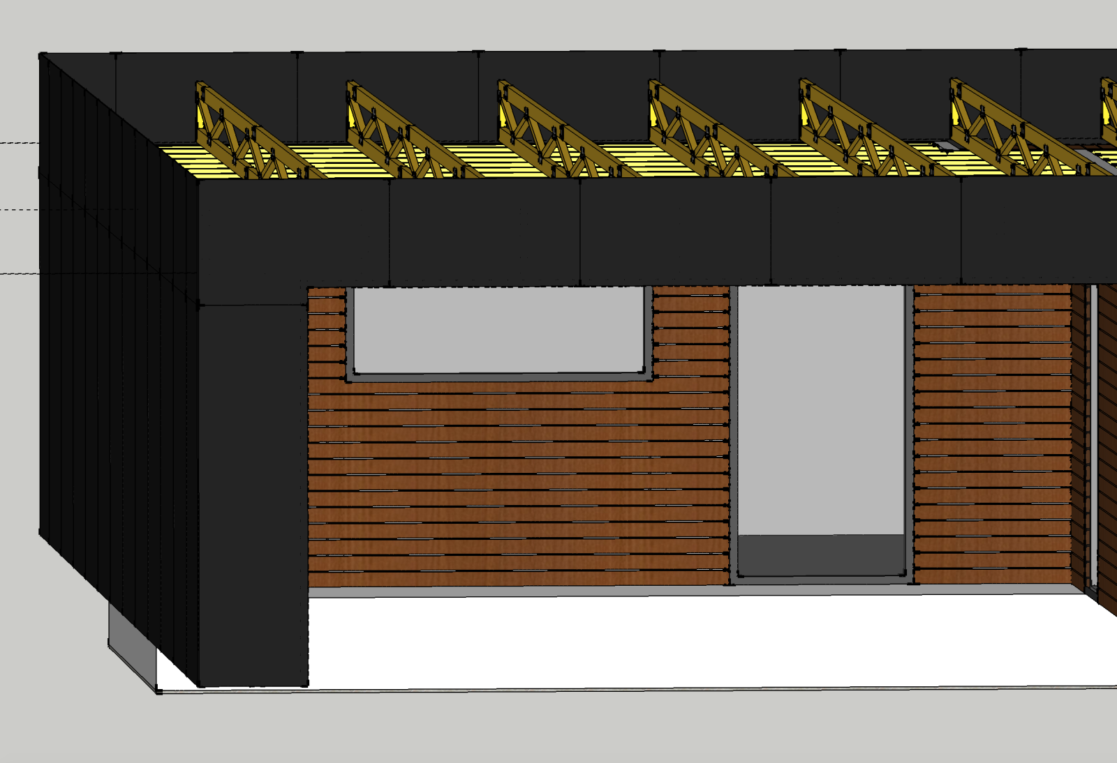

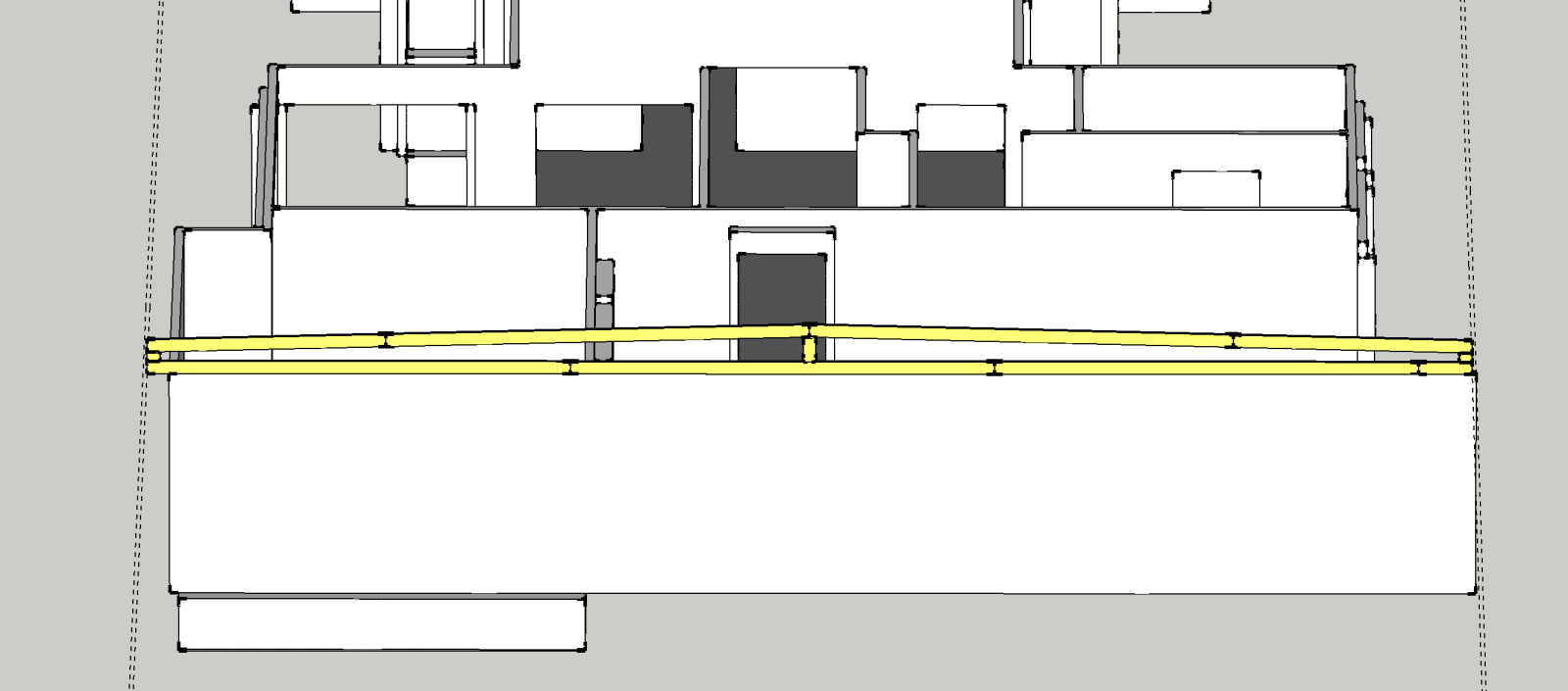

Jeg er ved at tegne hus til selvbyg. Totalt selvbyg vel og mærke.
Jeg er nået til tagspærerne som skal være med 1:40 fald, 300mm isolering, udluftningssystem, electricitet osv
Samtidig skal det være så lavt så muligt så det passer med husets arkitektur. Jeg har vedhæftet nogle billeder er det tegnede, og hvor jeg vil hen med det.
Her er huset set med facaden. Der skal være 1m udhæng nogle steder og ander skal fibercementvægen flugte med taget i funkisstil.

Det vil være en god ide at få spærfabrikken til at lave beregningen og dimensioneringen, samt fabrikere dem. At lave spærene selv kan overhovedet ikke svare sig, af den simple grund, at du som selvbygger kun har tre ting i hovedet: Gå på arbejde, spise og sove samt bygge hus. Desuden holder spærfabriken styr på hvilke træklasser, der skal bruges.
For at spærfabriken bedre kan lave beregningen, bør du nok lave nogle bygnigstegninger/stregtegninger med mål på i stedet for nogle billeder. Og god fornøjelse med byggeriet, det er et stort arbejde, at bygge et hus selv.

En tommelfingerregel for gitterdrager er, at de ikke skal være mindre end 1/10 af spændvidden - din ambition om at opnår 600mm virker meget optimistisk! Men det kan du jo regne på!

Udover dette så ser det ud til at dine vinduer ikke overholder kravet for redningsåbninger i forhold til mulig brand.
Det vil være en rigtig god ide at anskaffe sig bogen HFB 2012 og SBI for tilgængelighed i enfamiliehus, samt at kigge i bygningsreglementet 2015 for indretning.
